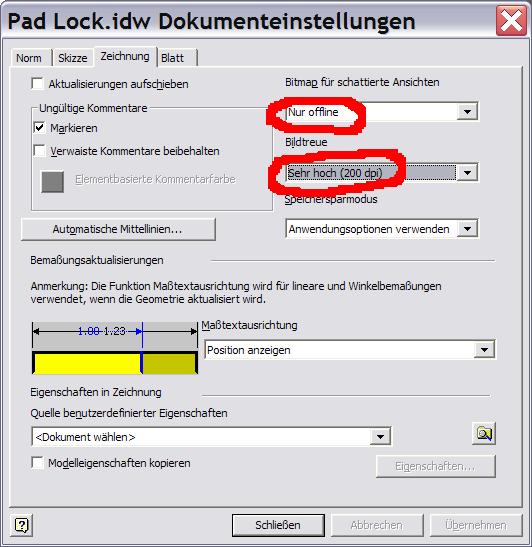

Das Bild Inv01 ist ein Screenshot von einer IDW und das Bild DWF01 ist ein Screenshot von der daraus publizierten DWF-File.
Wie man sieht ist das Bild Inv01 von der Auflösung besser als das Bild DWF01.
Ich habe es auch schon Versucht, die IDW als DWF mit dem 2D DWF Writer zu drucken, aber leider sieht die DWF komplett anders aus.
Gibt es eine Möglichkeit das man die Auflösung beim publizierten verstellen kann, damit die Auflösung vom DWF gleich ist wie von der IDW?

Die DWF dient eigentlich hauptsächlich als möglichst schlanke Datei zum nur-Anschauen, und ist für das was Du da willst prinzipiell nur eingeschränkt verwendbar. Da steckt eine starke Kompression dahinter, um eben die Datei schlank und klein zu halten, das widerspricht Deinem Wunsch nach möglichst perfekter Visualisierung.
Wenn Du eine PDF machst kann man je nach Writer verschiedene Optionen ausprobieren speziell für im Dokument eingebaute Bilder. Eine vergleichbare Funktion hab ich bei irgendeiner frühen DWF-Writer Version mal gesehen, aber beim Erstellen einer DWF im IV oder im MDTMechanical Desktop kenn ich da nix.

Mit den Bildtreue-Einstellungen in den Dokumenteinstellungen hast Du's schon versucht??

erstellt am: 16. Mai. 2007 15:16    Editieren oder löschen Sie diesen Beitrag!  <-- editieren / zitieren -->   Antwort mit Zitat in Fett Antwort mit kursivem Zitat    Unities abgeben: 1 Unity (wenig hilfreich, aber dennoch)2 Unities3 Unities4 Unities5 Unities6 Unities7 Unities8 Unities9 Unities10 Unities
Original erstellt von Aesop:
Ja, ich habe die Bildtreue-Einstellung in der Dokumententeinstellung so wie beim Bild: Dokumenteneinstellung.jpg gesetzt. Das Bild von mir Inv01.jpg enspricht dieser Einstellung.

  Mit PDF habe ich es Probiert. Funktioniert!    Bei ca. 2000 Einzelteile ist es immerhin eine 6MB Pdf-Datei geworden (bei bester Auflösung). Aber die Formatierung in DWF wird nichts. Mit dem DWF Writer for 2D wird es nichts und mit dem DWF Writer for 3D funktioniert es nicht.
Leider brauche ich es in DWF-Format (Kundenwunsch).
