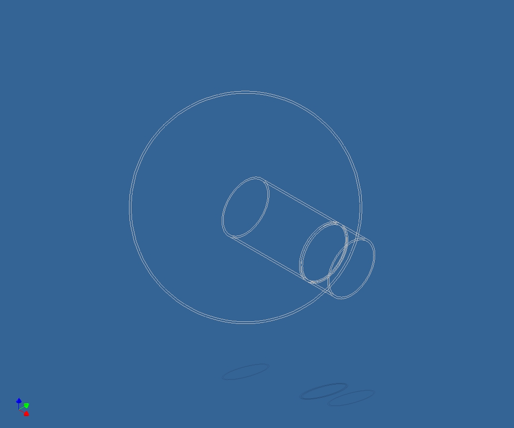

ich habe da ein kleines Problem und noch keine Lösung dazu gefunden, da ich auch nicht genau weiß, wie das Problem richtig heißt:
Ich habe versucht einen Dreihalskolben in Inventor 11 zu konstruieren, dazu habe ich einfache zwei Halbkreise gezeichnet und diese gedreht, um eine Kugel (hohl) zu erhalten. Anschließend habe ich ein zwei Zylinder (für Wandstärke)in den Mittelpunkt der Kugel gelegt und dieses Rohr extrudiert.
Nun kann ich zwar außen schön arbeiten, aber ich habe imm inneren noch immer den teil des Rohres, der eigentlich gar nicht mehr da sein sollte.
Leider kann ich ihn auch nicht wegstutzen.
Hat jemand ne Idee oder versteht mein Problem?
Vielen Dank!
Alex

Ich verstehe leider diese eins zwei Zylinder-Geschichte nicht. Mit einem Screenshot wäre mir vielleicht geholfen. Eventuell das Teil in eine Bgr. packen und dort einen Halbschnitt durch die Kugel legen.

ja, klar. Hängt an.
Regeln? Öhm.. ja, doch. Ich hoffe, dass ich nicht dagegen verstoße!
Die zwei Kreise (extrudiert zwei Zylinder) ergeben die Wandstärke; zugegeben, das ist nicht die schönste Art...

Ja, der Befehl "Wandstärke" ist mir durchaus geläufig.
Problem nur, dass ich nicht an die Fläche in der Kugel komme.
Oder bin ich einfach nur zu dumm dazu?
Nichts desto trotz bleibt dann immer noch das Problemchen mit dem innenstehenden Rohrabschnitt.

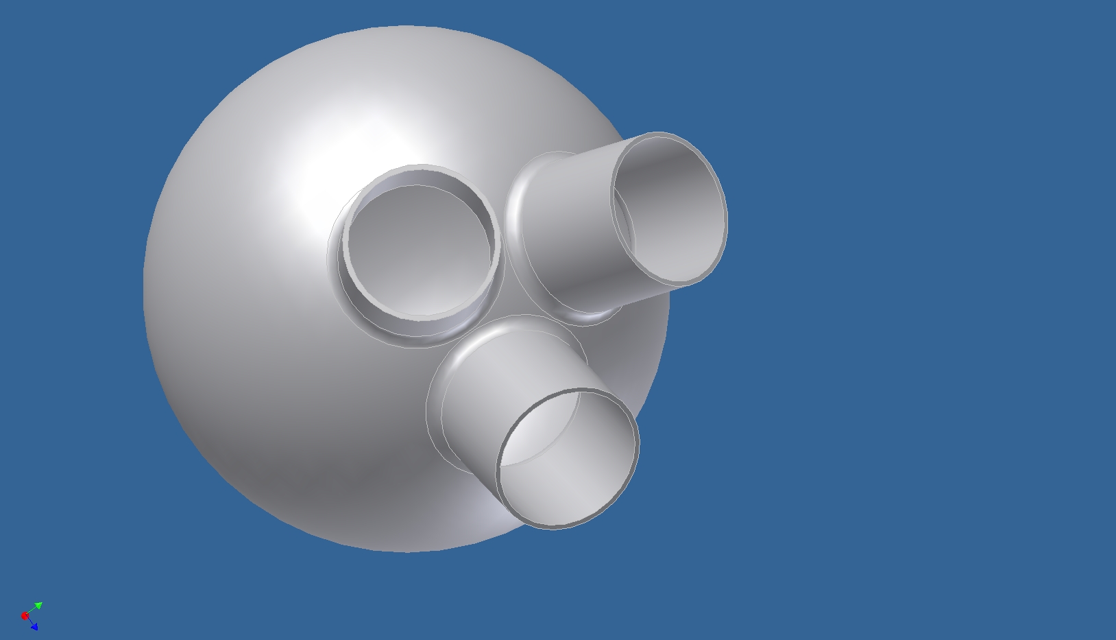

Ich glaube ich verstehe was du machen willst. Drehe eine Kugel und extrudiere von Außen an die Kugel 3 Zylinder mit unterschiedlicher Ausrichtung. Das machst du mittels versetzter Arbeitsebenen. Anschließend das Teil über Wandstärke aushöhlern.

Sowas?

erstellt am: 25. Apr. 2007 16:42    Editieren oder löschen Sie diesen Beitrag!  <-- editieren / zitieren -->   Antwort mit Zitat in Fett Antwort mit kursivem Zitat    Unities abgeben: 1 Unity (wenig hilfreich, aber dennoch)2 Unities3 Unities4 Unities5 Unities6 Unities7 Unities8 Unities9 Unities10 Unities Nur für woodiii 10 Unities + Antwort hilfreich
dreihalskolben2.ipt.txt
Weiß zwar nicht, ob es das ist was er sucht, aber hier die Datei:

Hallo! Er hat doch schon eine hohle Kugel. Siehe: Ich komme nicht an die Fläche in der Kugel.

@Biker: Ja, exakt so. Vielen Dank! Haste das so gemacht wie Du es in Deinem vorherigen Beitrag beschrieben hast?

Ich habe dir das Teil doch schon reingestellt. Wenn du an der unbestimmten Skizze des Dreieckes zupfst (das Dreieck ist ein Polygon und nur an der Mitte fest) oder die Höhe der Arbeitsebene änderst, auf der diese Skizze liegt, kannst du du die Lage und Ausrichtung der Hälse anpassen.
Ich geh jetzt heim.
Der Big-Biker
Nachtrag: Bauteilende unter das erste Feature nach oben schieben (Drehung) und dann stückchenweise nach unten. Dann siehst du den Werdegang.

@Big-Biker: Vielen Dank. Hatte Deinen Post mit der Datei nicht gesehen. Super. Danke. Jetzt komm ich hier weiter. Schönen Feierabend!

Und ich frage mich immernoch, warum Du unbedingt die Innenfläche der Kugel anpicken willst.
Weil er einen Zylinder durch den Kugemantel extrudiert hat und diesen im Inneren der Kugel wieder elemenieren möchte (Oder so ähnlich )
Und radeln tu ich auch. Nur is mir da mein 260Kilo-Mopped zu schwer dazu.
Gute Nacht
Besuch einfach mal die Newsgroup der Selbstständigen da hättest du ab dem Zeitpunkt wo du die nicht alles gelesen hast, einfach keine Anwort mehr bekommen, aber hier wird nochmal darauf hingewiesen.
So dann wenn du noch mehr IV-Fragen hast dann immer her damit.

vielen Dank für die zahlreichen Antworten.
Bin leider nicht eher dazu gekommen zu antworten.
Das mit dem "Erste Schritte" war ein guter Tipp. Wir haben hier sogar die gedruckte Version; die hatte der Chef nur gut versteckt.
Die werde ich mir erstmal gründliche ansehen, bevor ich noch weitere Fragen stelle
Des weiteren werde ich den Tipp mit Inventor-Student beherzigen und dort mal ein wenig auf die Suche gehen.
