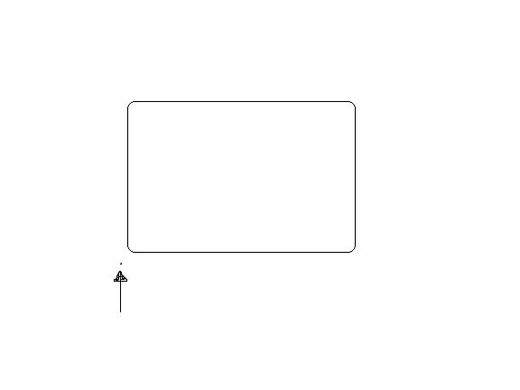

Hallo ,
ich hätte eine Frage zur Bemaßung von Schnittkonturen. Ich habe eine Runde Kante gezeichnet und in einem .dwg File eingefügt. Jetzt möchte ich bemaßen, doch das Bemaßungsfeil geht nur direkt auf die Rundung , ich möchte nur der schnittkante aus bemaßen , welche vor dem Runden da war. Wie ändere ich am Inventor 11 die Bemáßung so , dass ich einen Punkt außerhalb des Radius bekommen kann , sozusagen den Schnittpunkt der Kanten bevor eine Rundung gemacht wurde.
für eine genaue Beschreibung wäre ich dankbar.
siehe grobbe skizze
gruss

Ach ja noch eine Sache , dieser Punkt wird bei mir nicht einmal angezeigt. ich möchte das dieser Punkt angezeigt wird , von dem ich weiter bemaßen kann z.Bsp. ges. Länge des Bauteils usw.

vielen Dank für Ihren Beitrag. Aber richtig geholfen hat mir das nicht so.
Ich möchte wie bereits beschrieben eine Kante mit Rundung bemaßen. Hierzu möchte ich eine virtuelle Hilfslinie so das man gestrichelt sehen kann,
wie es aussehen würde, wenn ich die Kanten nicht gerundet hätte .
als gestrichelt darstellen wie eine zwei Kanten zusammen laufen . bzw. wie die Kante vor der Rundung aussah.
bitte nicht nur um ein stichwort was mir nicht weiterhelfen kann, sondern um die vorgehensweise.
vielen dank im voraus

Hallo cad4u.eu,
das geht genau so wie schon oben beschrieben.
Erste Körperkante auswählen, RMB "Schnittlinie" auswählen, zweite Körperkante auswählen, fertig.
(wie man die rechte Maustaste drückt beschreibe ich jetzt nicht)
mfg demani
PS. suche liefert 253 Ergebnisse zu diesem Problem z.B. http://ww3.cad.de/foren/ubb/Forum50/HTML/001096.shtml#000001

Vielleicht helfen die zwei Videos hier von Jürgen und mir ...
