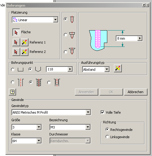

Hallo Zusammen,
beim Bohrung erstellen kommt ja die Auswahlmaske (siehe Anhang).
Wenn ich auf Gewinde gehen, dann kommt bei mir der Gewindetyp
ANSI Metrisch....... .
Wie und wo stelle ich dies ein (um), damit als Voreinstellung z.B.
"ISO-Metrisches"?
Danke im Voraus!!
Gruß Oliver

Eine Einstellung in Inventor gibt es dafür aber keine, aber du kannst in der Gewinde.xls im Feld Sort Order die Zahlen verändern.
die erste ist Sinnvollerweise die 1

erstellt am: 05. Mrz. 2007 07:25    Editieren oder löschen Sie diesen Beitrag!  <-- editieren / zitieren -->   Antwort mit Zitat in Fett Antwort mit kursivem Zitat    Unities abgeben: 1 Unity (wenig hilfreich, aber dennoch)2 Unities3 Unities4 Unities5 Unities6 Unities7 Unities8 Unities9 Unities10 Unities
Hallo tanzbaer (Ingo),
guckst Du hier habe ich gelesen und ausprobiert.
Klappte nicht. Kannst Du oder jemand anderer eine
Muster-Gewinde.xls schicken? Wäre sehr nett.
Dann kann ich meine mit dieser vergleichen und evtl. feststellen
woran es liegt. DANKE
Gruß Oliver

Hallo Oliver,
Am Besten Du suchst nach Bernhard Ruf's Bibliothek, da steht sie drin, nebst allerlei anderen Goodies.
mfg - Leo

welche Version verwendest du überhaupt? Bei der 11ér bringt die Veränderung der Zahl - Reihenfolge - in der Spalte D1 auf jeden Fall den gewünschten Effekt. Vorausgesetzt du hast die richtige Gewinde.xls geändert. Vielleicht hast du in deinem aktiven Projekt eine projektinterne Gewinde.xls aus den eigenen Design-Data definiert?
