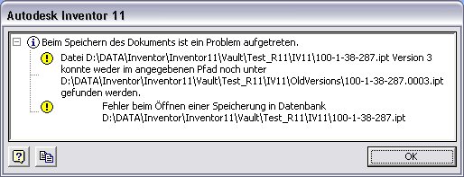

Sowas!  Inventor konnte grad nicht mehr speichern. Egal ob beim Schließen, auf Befehl, als Kopie oder per Zusatztool (Inventor-Tools) - Speichern ging einfach nicht - no chance. Die Arbeit der letzten Stunde ist also mal wieder zum Teufel, aber das sind wir ja schon gewohnt.  Ich habe dann alles geschlossen, ohne Speichern  , und nach dem Neustart des Programms war dann alles wieder normal.
Hat das sonst schon mal jemand erlebt, dass das Speichern einfach so nicht mehr ging?

Hallo Roland,
Eine spezielle Fehlermeldung gab's nicht?
Wir hatten gelegentlich so dubiose Probleme ähnlicher Art, und regelmässig konnten wir diese durch General-Aufräumen in der EDV ziemlich entschärfen, wobei nie herauskam, welches Detail die Lösung brachte. Es funktionierte halt einfach wieder.

Wenn jemand anderer die BG in der Zeit öffnet kann dass auch vorkommen.
Wenn die BG bei jemanden in der Warteschleife sitzt (bei öffnen aktualisieren ja nein) und der holt Kaffe, dann kannst du auf deinem Rechner nicht Speichern.
EIn IDW erstellen( Einer) IN IAM arbeiten (anderer) geht auch meistens schief.

Wenn jemand anderer die BG in der Zeit öffnet kann dass auch vorkommen. ... Ein IDW erstellen( Einer) IN IAM arbeiten (anderer) geht auch meistens schief. ...
In welcher Projektumgebung? Im Einzelbenutzerprojekt ist das natürlich so, daher heißt es ja auch Einzelbenutzerprojekt. Wer darin mit mehreren Arbeitsplätzen die selben Dateien öffnet, begeht einen schwerwiegenden Fehler!
In den Mehrbenutzerprojekten und erst recht im Tresorprojekt oder mit einem EDM-System sollte es diese Probleme nicht geben.

[QUOTE]Original erstellt von SEHER:
[QUOTE]Nix. Gar nix.
Ich hatte ein komplettes Gerät.iam geladen und hangelte mich so Ebene um Ebene weiter mit der Erstellung von Baugruppenzeichnungen mit Unterbaugruppen-Listen, die dann auch geöffnet blieben. In einer davon hab ich dann die gestern im VBA-Forum gepostete Maß-Nummerierung ausprobiert. Aber ob es nun damit zu tun hat?

Zum Schluß noch so ein bisschen Theorie zum kann-nicht-mehr-speichern-Syndrom  .
Wenn jemand anderer in der Zwischenzeit sich die in Arbeit befindliche Komponente gekrallt hat, dann gibts immer die Möglichkeit des "Kopie speichern unter", diese Urache kann zu 100% ausgeschlossen werden.
Das kann-nicht-mehr-speichern-Syndrom liegt an der segmentierten Datenbank.
Denn bei einer Inventor-Datei wird nur das in den Speicher geladen, was derzeit wirklich gebraucht wird (OK, manchmal trotzdem ein bisschen mehr  , aber nie die gesamte Datei) .
D.h. wenn man eine Kopie speichern will, fehlt im RAM etwas, und das muß aus der Originaldatei auf der Festplatte rausgezogen werden.
Das Nachladen der Informationen von der Festplatte geht aber nur dann, wenn auch die Verbindung zum Datenträger ungestört aufrecht ist.
Und jetzt kommt eine (sicher unvollständige) Aufzählung der möglichen Störursachen, die die Verbindung zwischen Komponente im RAM und Datei auf dem Datenträger unterbrechen können:
  • Netzwerkaussetzer (der 90%+ Fall)
  • der Administrator hat die zulässige Anzahl der offenen Dateien zu niedrig angesetzt (der 99,9% Fall bei Novell-Netzwerken)
  • der externe Datenträger wurde kurz abgesteckt, oder hatte kurzzeitig eine unzureichende Stromversorgung
  • das Betriebssystem ist gestolpert
    Immer dann gibts kein vor und zurück, weil die Datei nicht mehr gespeichert werden kann (die Verbindung fehlt ja) und ein "Kopie speichern unter" geht deshalb nicht, weil lebensnotwendige Teile der Komponente nicht im RAM sind und IV keine Verbindung zur Originaldatei hat, um diese nachzuladen.
    Mit diesem Wissen kann man beim eigenen System auf die Suche gehen und in der Regel dann auch den Auslöser finden.
    lg
    Tom
  • Michael Puschner
    Rentner
    Beiträge: 13007
    Registriert: 29.08.2003
    Toshiba Encore mit MS Office
    (Michael Anton)
    erstellt am: 01. Mrz. 2007 19:19    Editieren oder löschen Sie diesen Beitrag!  <-- editieren / zitieren -->   Antwort mit Zitat in Fett Antwort mit kursivem Zitat    Unities abgeben: 1 Unity (wenig hilfreich, aber dennoch)2 Unities3 Unities4 Unities5 Unities6 Unities7 Unities8 Unities9 Unities10 Unities Nur für Doc Snyder 10 Unities + Antwort hilfreich
    Original erstellt von thomas109:
    ... Das kann-nicht-mehr-speichern-Syndrom liegt an der segmentierten Datenbank. ...
    Das ist wohl wahr, Tom, aber dann käme beim Speichern eine Datenbank-Lese-Fehlermeldung.
    Bei Roland kam aber einfach ... nichts.
