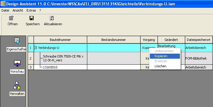

Und wieder eine Frage.
Wenn ich die Kopiefunktion von Baugruppen in IV 11 benutze kann ich die Standard und Fabrikbauteile wiederverwenden.
Allerdings will er die Dateien die in der Bibliothek liegen und auch als gekauft in der Stüli markiert sind mitkopieren.
Kann ich, und wenn ja wie, dem IV sagen das er die Bibliothekteile und einige Standardteile nicht mitkopieren muss so dass er die Einstellung auch für immer behällt?
Nicht nur in der BG sondern auch in der Zukunft bei anderern Konstruktionen.
Die Laufwerk und Projektstruktur darf nicht verändert werden

Wenn du deine Konstruktionen mit dem Design Assistenten kopierst kannst du beliebig Teile kopieren, wiederverwenden usw. Bibliotheksteile werden automatisch vom Kopiervorgang ausgeschlossen und wiederverwendent.

Also mein DA hinterlegt nichts grau vielleicht liegt es daran das wir keinen Prof version haben sondern Seriells oder wie sie heißt. Kopieren über DA kann ich auch nicht. Die Funktion gibt es in meien DA nicht.
Jetzt zu Bild und zu dem was ich will.
Das (Die Schrauben) hat er automatisch gewählt aber die Kugellager (DIN 616) nicht, liegt aber beides in der Bib.
Im Idealfall will ich den IV dazu zwingen auch Teile die nicht in der Bib gespeichert sind aber dennoch Lagerteile sind automatisch auf "+" zu setzen und nicht auf "++"

Wenn es sich um Lagerteile handelt dann kannst du sie doch gleich in die Bib packen oder ?
Und dann geh bitte mal im DA auf F1 und suche "Kopieren von Dateien mit dem Design-Assistenten... "

Bei mir siht das anders aus
und
Verwenden Sie den Design-Assistent-Manager nur für Dateien in einem Einzelbenutzer- oder zentralen Projekt. Der Konstruktionsmanager kann nicht für Dateien in einem verteilten Projekt verwendet werden.
Und
Ich kann nicht alle Lagerteile in die Bib packen.
Die Dateiverwaltungstruktur erlaubt das nicht. Im Moment haben wir die Dateien nach der Nummer gespeichert und es gibt "Oberordner" und ein Lagerteil war ja nicht immer Lagerteil und hat ganz normale Nummer und ist von "normalen2 Fertigungsteil nicht zu Unterscheiden.
Erst über PPS kann man rausfinden ob's auf Lager liegt.
Wenn ich anfange noch die Teile in die BIB zu schieben haben wir eien Chaos.
CAD Verwaltugssoftwaere haben wir nicht.

Mach die Datei mal anders auf...
Windows Explorer/ Deine zu kopierende BG.iam --> RMT --> Design Assistent

So rum hat das jetzt funktioniert.
Dennoch muss ich alles von Hand zu Fuß auswählen.

noch ne Info:
Du warst am Anfang schon im richtigen Design-Assistenten.
Mit den Buttons auf der linken Seite "Eigenschaten", "Vorschau" aund "Verwalten" kannst Du die gewünschte Ansicht auswählen.
mfg demani

Original erstellt von demani:
noch ne Info:
mfg demani
Aus dem IV-->DA Kann ich kein Verwalten sehen.
Nur aus Explorer-->DA

Und wenn du den ersten Beitrag liest dann siehst du das es nicht um designessistenten am Anfang ging  zurück
Es täuscht vielleicht weil ich die Bilder dureinender geworfen habe.

Original erstellt von Alexander_M:
Dann muß sich im 11er was geändert haben. Im 10er gibt es in beiden Versionen die Auswahlmöglichkeit.

Hi demani!
Hat sich nichts geändert  .
Auch wenn man die gewählte Baugruppe in IV schon offen hat, kann man diese aus dem Öffnendialog mit dem DA nocheinmal öffnen und auf Verwalten umschalten.
Danach allerdings gewinnnt der, der zuerst speichert  .
Und wenn man das im DA macht, dann ist es eine der seltenen Möglichkeiten beim Speichern in IV auch in einem Einzelbenutzerprojekt eine Warnung zu bekommen, daß das das Modell nicht ausgecheckt ist und nur "Kopie speichern unter" jetzt möglich ist.
Also alles sauber, DAU-Handlungen werden abgefangen.
Da muß sich bei Alexander irgendetwas anderes temporär quer gelegt haben ...

Original erstellt von thomas109:
... Da muß sich bei Alexander irgendetwas anderes temporär quer gelegt haben ...
Nein, Tom, er hat den DA nur nicht aus dem Öffnen-Dialog gestartet, sondern aus dem Datei-Menü. Und da das nur mit der gerade geöffneten Datei geht, nimmt DA vorbeugend die Verwaltungsfunktion weg. Das war IMHO aber auch in IV10 schon so.

Original erstellt von Michael Puschner:
... sondern aus dem Datei-Menü.
Von da habe ich den DA noch nie aufgerufen, weil ich darin keinen Sinn sehe (wenn die BG in zwei Fenstern offen ist  ).
