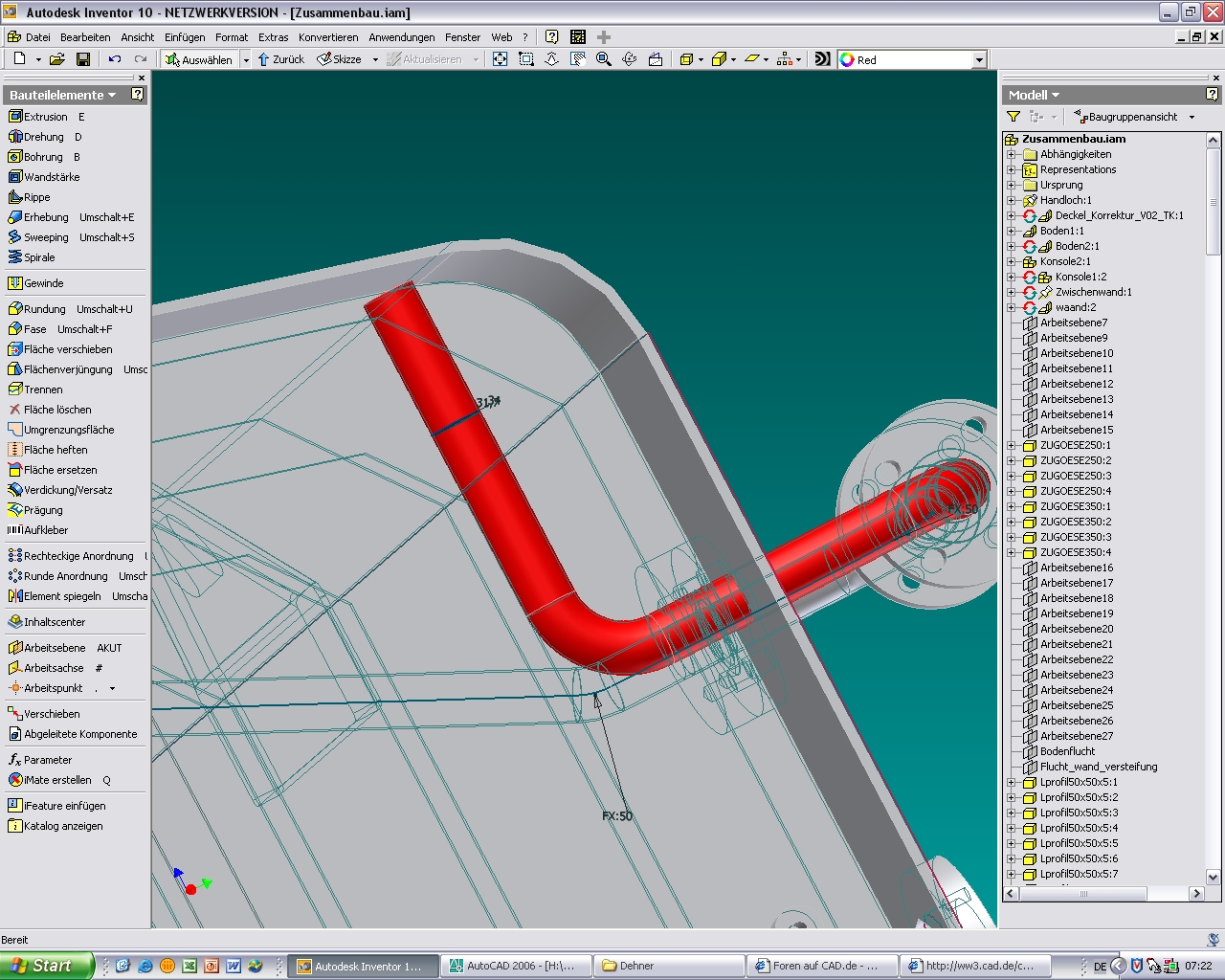

Guten Morgen zusammen.

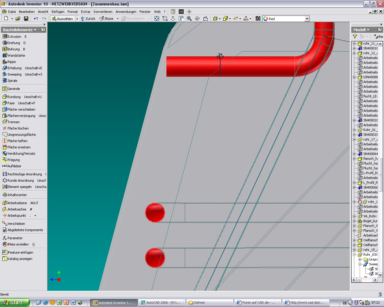

Es geht um das rote Rohr (Screens), das bereitet gleich zweierlei Schwierigkeiten.
1. Soll das Rohr mit der Oberkante des Behälters abschliessen, und zwar über Abhängigkeiten und Adaptiv, nicht per "messen". Genauwer gesagt, das Rohr selbst soll gerade bleiben aber am logischen Punkt den Deckel "berühren" ; jemand eine Ansatzidee ?
2. Sobald ich auch nur versuche das Rohr zu verkürzen (aktuell : 40 mm näher zur Wand, also vom Flansch zur ersten Biegung -40mm) verabschiedet sich die DIVAScherzhafte Bezeichnung für Inventor IV kommentarlos...passiert das bei noch jemandem ? Werde evtl gleich den Adesk Support anrufen.

Nee, kein Boykott, musste mich aber erst einmal in dieses Rohr hineindenken.
Zu Punkt 1 ist ja schon hinreichend viel geschrieben worden. Erst gestern gab es ja einen Thread der mit der Längenanpassung von Profilen in der BG zu tun hatte. Eine Lösung wäre, eine Arbeitsebene in der BG auf die Behälterfläche zu legen, das Rohr in der BG zu bearbeiten und die 3D-Skizze für das Rohrauf dieser Arbeitsebene enden zu lassen.
Zu 2. Habe dein Bauteil heruntergeladen und konnte das Rohr am fraglichen Ende verlängern oder verkürzen. Verkürzen natürlich nur bis zu dem Anfang des Bogens (33 mm); bei weiterer Verkürzung gab es eine Fehlermeldung, aber ohne Absturz.

Oha, Missverständnis, habe mich falsch ausgedrückt.
Das Rohr soll so um 40 Millimeter verkürzt werden, das im Prinzip das gesamte Konstrukt 40 mm näher an die Wand rutscht. Im Klartext : das lange Stück nach der ersten Biegung nach dem Flansch (tangentiale kante zu tangentiale kante der Biegungen = 170 mm) soll um 40 mm verkürzt werden.
Es ist ausrechend viel geschrieben worden - da stimme ich zu, aber in diesem Fall soll das Rohr quasi doppelt adaptiv sein - die Länge muss sich ja auch Ändern wenn sich der Deckel ändert, ich fürchte da ist es mit einer Arbeitsebene auf dem Deckel nciht getan - oder zumindest wüsste ich nicht wie.
Zur Erklärung sei noch erwähnt das sich der angesprochene Deckel, WENN er sich ändert dann komplett ausdehnt, quasi als wenn man ihn aufblasen würde - die Proportionen bleiben immer gleich, und das Rohr müsste dementsprechend seine Länge in 2 Richtungen ändern. Ist das überhaupt machbar ?

Original erstellt von rAist:
Ja, mit einer Layout-Skizze

... und wenn es keine Layoutskizze gibt, dann die Kontur des Behälters per abgeleitete Komponente ins Rohr holen (und zwar als Flächenelement) und darauf dann munter drauflosbeziehen.
  Adaptivität ist nur für den Entwurf zulässig und muß gegen Ende der Konstruktionsphase abgedreht werden.
Wenn etwas sich immer anpassen soll, dann ist Adaptivität das falsche Werkzeug. Dann kommt einzig die abgeleitete Komponente zum Zug.
