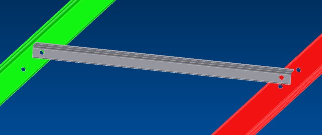

Hallo Forum,
ich habe 2 Winkel (rot und grün) in dem ich diagonal einen weiteren (grau) einbauen möchte. Die beiden großen sind fest und parallel ausgerichtet und besitzen einige Löcher. Nun soll der kleine Winkel als adaptives Bauteil von einem zum anderen Loch gehen. Doch leider weigert sich IV diese Abhängigkeit (Passend) einzubauen und meckert, dass es mit einer anderen nicht konsistent ist.
Was mache ich falsch oder ist das gar nicht möglich?
Vielen Dank für Eure Hilfe
fylo
[Diese Nachricht wurde von fylo am 15. Nov. 2006 editiert.]

Hallo fylo,
Hast Du auch alles adaptiv geschaltet was adaptiv sein muß?
D.h. den grauen Winkel in der iam, und die Extrusion im ipt.
mfg Robert

Original erstellt von R.Pilz:
Hallo fylo,
Ja, ich hab eigentlich alles adaptiv gestellt. Das komische ist ja auch, wenn ich die Stirnsteiten des grauen Winkels an die Schenkel der großen Winkel abhängig mache, dann passiert die Längenänderung. Allerdings nicht wenn ich die Bohrungen abhängig machen möchte.
vielen Dank für die Hilfe

Original erstellt von fylo:
Du willst, dass die Strebe sozusagen an den Bohrungen angefasst und dann langgezogen wird? Das geht nicht so einfach. Es hängt sehr davon ab, wie Du das Modell aufgebaut hast.
Die Extrusion benötigt Ebenen, um sich adaptiv zu verändern, daher klappt es mit den Stirnflächen. Wenn das Bauteil Strebe aber nur die Bohrungen kennt, fehlt der Extrusion, die ja in der Modellstruktur des Bauteils vorher stattfindet, diese Information.
Wenn es denn unbedingt über die Bohrungen adaptiv sein soll, musst du als erstes die Bohrungen adaptiv projizieren und daran ausgerichtet die Umrisse der Strebe skizzieren.

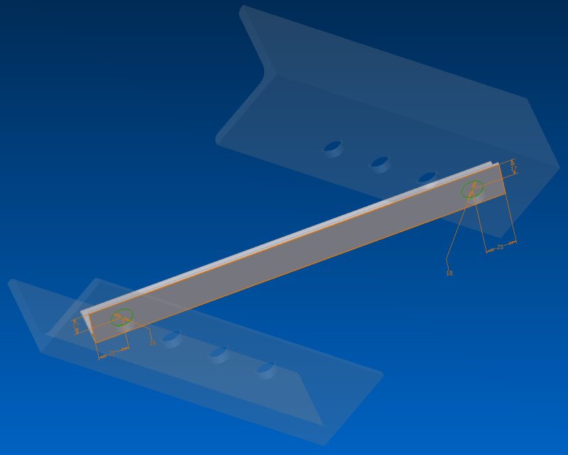

adap.zip
soll das was du möchtest etwa so aussehen ? Abstandsänderung über Parameter Abstand (fx)

Original erstellt von Doc Snyder:
Ja. So habe ich mir das vorgestellt.

Original erstellt von rAist:
Wenn das nicht klappen sollte versuch nur mal testhalber eine extrusion/ausklingkung statt einer bohrung, ebenfalls vom ursprung vermasst und adaptiv.
Danke das hat geholfen. Jetzt funktioniert es so wie ich es mir vorgestellt habe.
Erläuterung: ich hab keine expliziten Bohrungen verwendet, sondern eine zusätzliche Skizze erstellt und die Löcher per Extrusion (Bohrungen sind ja eigentlich auch nichts anderes). Und dann diese Extrusion ebenfalls adaptiv gesetzt. Und dann funktioniert es!
Vielen Dank für die Hilfe

erstellt am: 15. Nov. 2006 14:13    Editieren oder löschen Sie diesen Beitrag!  <-- editieren / zitieren -->   Antwort mit Zitat in Fett Antwort mit kursivem Zitat    Unities abgeben: 1 Unity (wenig hilfreich, aber dennoch)2 Unities3 Unities4 Unities5 Unities6 Unities7 Unities8 Unities9 Unities10 Unities Nur für fylo 10 Unities + Antwort hilfreich
die querstrebe ist per adaptiver extrusion erstellt (2 arbeitsebenen von-bis) , keine längenangabe. Ebendiese Ebenen sind abhängig (egal wie) von fixen punkten auf jeweils einer der Längsstreben. Den Abstand definiert man als klaren Parameter vom Ursprung der Baugruppe (abstand strebe 1 vom YZ Ursprung (beispiel)= 400), Parameter für die adaptive strebe ist also für die beiden ebenen jeweils abstand/2. fx aufrufen, parameter Länge ändern, funktioniert !
Also konkret bei dem Beispiel mit der diagonalen Strebe würde ich die Arbeitsebenen als fixpunkt für die Bohrungen nehmen und einfach nen Stückchen weiter raus extrudieren, wobei die "über-extrusion" natürlich eine fixe länge hat aber auch über von-bis mit start auf der adaptiv ebene definiert ist.

erstellt am: 15. Nov. 2006 14:22    Editieren oder löschen Sie diesen Beitrag!  <-- editieren / zitieren -->   Antwort mit Zitat in Fett Antwort mit kursivem Zitat    Unities abgeben: 1 Unity (wenig hilfreich, aber dennoch)2 Unities3 Unities4 Unities5 Unities6 Unities7 Unities8 Unities9 Unities10 Unities Nur für fylo 10 Unities + Antwort hilfreich
Wäre als erstes die Bohrungen adaptiv projizieren und daran ausgerichtet die Umrisse der Strebe skizzieren (Selbstzitat) nicht etwas einfacher?

Layout-Skizze
(George Bernard Shaw)

naja letzten endes hat meine bg geklappt und ihm geholfen, also scheints nicht wirklich verkehrt zu sein.
Ja hat super funktioniert! Danke noch mal!
