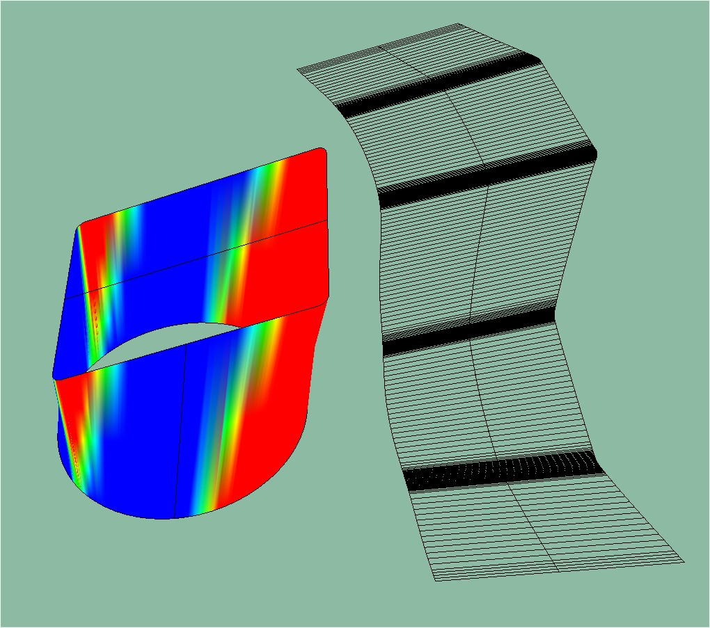

das Thema Abwicklung von eckig auf rund ist schon sehr oft behandelt worden. Wir sind auf der Suche von einem Übergangstrichter, der unten rund ist und oben viereckig unter einem Winkel von 15° im Bezug zu der unteren runden Fläche.
Kann irgendjemand helfen, oder hat schon mal jemand so etwas gesehen oder gemacht?

Loften ist kein Problem dabei, aber die Flächen sind verfahrensbedingt so gewölbt, daß sie eigentlich nicht abwickelbar sind.
Wer fehlertolerant ist und etwa 2% Abweichung riskiert, kriegt aber zumindestens 'ne Näherungslösung hin.

Ich habe diesen schrägen Übergang in der klassischen Polygon-Methode vor einiger Zeit im Kundenauftrag vollparametrisch und abwickelbar erstellt. Es war ein Haufen Arbeit, und es ist mir bis heute nicht bezahlt worden

Noch mal kurz zum Thema ist: Ich glaube nicht, dass Jürgens Beispiel die Anforderungen erfüllt hätte, da er den Trichter einfach irgendwo abschneidet und das Erreichen der Vorgaben damit ein Probierspiel wird. Ganz abgesehen davon, dass aus meinem Mastermodell auch die eingeschweißten Flanschecken passend herauskommen und der Zuschnitt nach Wahl zwei, drei oder vierteilig sein kann. Bei stärkeren Schrägen muss außerdem das Polygon assymmetrisch sein...
Das Ganze war übrigens eine Kooperation  mit einem anderen selbständigen Ingenieur, der unheimlich viele und sagenhaft gute Kontakte hat. Sein Kunde für diese Sache wollte nachher dann komischerweise doch nicht, aber er selber hat eine kostenlose Schulung von mir bekommen. Tolle Wurst.

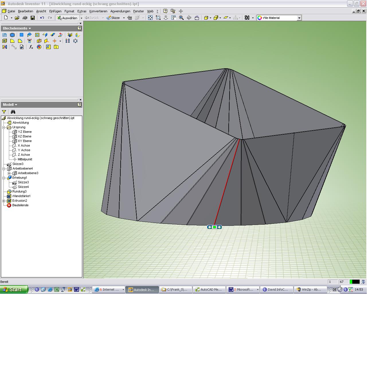

Herr Setter ist schon manchmal recht lustig mit seinen Antworten und dabei auch sehr direkt. Mir gefällt sowas  . Ich persönlich dachte natürlich an die günstigste aller Möglichkeiten an die gesuchte Information zu kommen...
Außerdem ist es ja nicht so, als hätte ich garnix gemacht. Ich habe das Modell von inventor-faq (http://www.inventor-faq.de/modelle/mod3.htm) so verändert, dass ich die Schräge und die Radien an den Ecken passend hinbekommen habe. Es läßt sich aber nicht mehr abwickeln.
Habe das ganze mal als .jpg angehängt (hoffentlich funktionierts). Als .ipn gings nicht; Datei ist wohl zu groß.

Voraussetzeung für das Abwickeln ist die Ebenheit der Flächen. Wenn Du das Moddell schon hast, dann prüf doch mal, ob Du auf jeder Fläche auch eine Skizze erzeugen kannst. Falls das auf einer nicht geht hast Du den Übeltäter schon gefunden.

hallo demani,
obwohl die Flächen alle ziemlich eben aussehen, kann ich keine Skizzen erstellen (bis auf zwei) oder danach ausrichten.
Das Problem liegt wohl in den Rundungen oben und unten.
Ich würde ja gern mal das Modell hochladen, habe aber Probleme damit (> 1MB, Dateiendung -.ipt).
Frank

Hallo Frank,
die Flächen müssen zwingend eben sein, sonst keine Abwicklung.
Du must in den Skizzen die Abhängigkeiten entsprechend vergeben.
mfg demani

Original erstellt von demani:
Parallel zur Projektion, wie in dem Bild gezeigt, tut's nur, wenn die Ebenen parallel sind.

Original erstellt von Doc Snyder:
[/B][/QUOTE]
Parallel geht schon, nur führt es dummerweise trotzdem nicht zum gewünschten Ergebnis. Die Erhebung verhält sich bei nicht parallelen Skizzen scheinbar etwas anders. Also doch keine einfache Lösung.
mfg demani
Das wollte ich damit sagen.
Die Erhebung verhält sich keineswegs anders, sondern die beiden Skizzenlinien liegen einfach nicht mehr koplanar.
