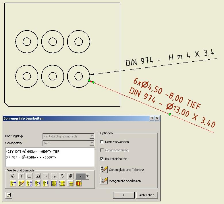

Hallo liebe Mitstreiter,
mir gelingt es nicht, bei einer zylindrischen Bohrung das Mengeninfo hinzuzufügen, ohne das die Normdarstellung verloren geht.
Bohrungsform und Bohrungsreihe kann ich über das Kontextmenü nur auswählen (DIN Norm vorausgesetzt), wenn ich beim Bohrungsinfo "Norm verwenden" aktiviere. Dann kann ich aber das Mengeninfo nicht hinzufügen.
Hat jemand eine Lösung für das Problem?

Hallo Udo,
gibts da nicht irgendwo den Schalter "Zähler verwenden" ?
Ich glaube unter Bohrungsinfo bearbeiten
Grüße Stefan

Guten Morgen zusammen.
Ich bringe jedenfalls keine Mengenangabe in die Bohrungsinfo, wen der Haken bei "Norm verwenden" gesetzt ist. Aber ist denn die Bezeichnung der Senkungen mit den Buchstaben H, J, K überhaupt noch zulässig? in den neueren DIN-Auszügen finde ich nichts mehr davon. Daher lasse ich die Bezeichnung einfach so wie auf dem  obigen Bild zu sehen ist, also 2x Durchm. 9 DIN 974 Durchm. 15 x 9

Danke für alle Antworten - auch ich werd mir mal ein neues Tabellenbuch gönnen
P.S. meine Frage nach Mengeninfo + Beibehaltung der "Norm"-Bohrungsinfo ist allerdings nicht gelöst bzw. offensichtlich nicht lösbar.

Man kann die Bohrungsanzahl ja statt unter "Bohrungsinfo bearbeiten..."
unter "Text" voranstellen....
