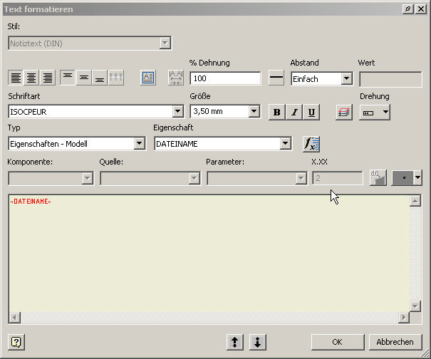

kann mir jemand erklären wie ich die Vorlage einstellen muss um die Bezeichnung der Modellteile (ipt oder iam) automatisch in das Schriftfeld übernommen wird wenn ich eine Ansicht in einer neuen idw des Teiles erstelle?

im gewünschten Feld Text erstellen "Eigenschaften Modell" und "Dateiname" zuweisen...

erstellt am: 21. Sep. 2006 16:28    Editieren oder löschen Sie diesen Beitrag!  <-- editieren / zitieren -->   Antwort mit Zitat in Fett Antwort mit kursivem Zitat    Unities abgeben: 1 Unity (wenig hilfreich, aber dennoch)2 Unities3 Unities4 Unities5 Unities6 Unities7 Unities8 Unities9 Unities10 Unities
Der Dateiname ist bei mir gleich der Zeichnungsnummer.
Ich möchte aber die Bezeichnung des Teiles die ich im Modell unter den iprps vergebe automatisch in das Textfeld übernommen haben. Momentan muss ich das 2 mal tippen - das nervt.

Schriftfeld-Definition bearbeiten, Text in Skizze starten, in dem Texteditor sind Dropdownlisten für die Eigenschaften, zum Einfügen muss man das daneben angeordnete Icon "fx" drücken. Weiteres s. Inventor-Hilfe (das kleine Fragezeichen unten links in (fast) jeder Dialogbox.
Tip von mir: benutze möglichst nur die Modell-Eigenschaften.

Kapiert - Dankeschön.
Ich hatte das linke Typ - Feld übersehen!

Ich war in einer ipt nachdem ich gemerkt hatte dass es in der idw keine Materialien gibt.
Also verstehe ich das richtig?
Die Materialliste ist in dem ordner Design data als Gesamtheit abgelegt. Ich kann nicht ohne weitere daten dort hinein kopieren!?
Es müssen die Einstellungen über den Stileditor gemacht werden.
Gruß Frovo

Hallo Frovo,
du hast zwei Möglichkeiten:
  • Material etc. in den jeweiligen Vorlagen (Stilbibliothek verwenden: Nein; nur was in der Vorlage ist kann angewählt werden)
  • Verwendung der Stilbibliothek (Stilbibliothek verwenden: schreibgeschützt oder Ja; in den Vorlagen ist prinzipiell kein Material etc.)
    Beschäftige dich unbedingt mit den Stilen über F1, Forum, Schulung, ..., sonst fällst du noch gewaltig auf die Schnauze!
