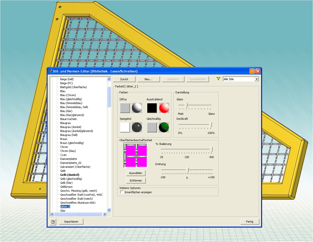

hi leute
wie stellt ihr an einem schutzzaun das wellengitter dar??
eine Platte mit der Oberfläche hilft mit nicht viel, da ich nicht mehr durchsehe und auch die performance in die knie geht..
und so ein gitter vollständig aufzumalen is ja auch mit einem gewissen aufwand verbunden...

Hallo Thomas,
Da gibt's doch die Texturen mit transparenten Pixeln...
mfg - Leo

Hallo Thomas
perforiertes Metall auswählen.
Kannst du ändern bis es passt. Im Stil Editer.

ich hab jetzt mal eine textur mit transparenten pixeln genommen, nur kann ich die nicht so groß skalieren dass ich noch vernünftig durchsehe... (könnte ich das auch über den stileditor anpassen??)

Was hältste hiervon, Thomas?

Ich such's mal raus, das Bitmap, und stell's hier rein.
W. Holzwarth
Dipl.-Ing. Maschinenbau
Beiträge: 9334
Registriert: 13.10.2000
erstellt am: 12. Sep. 2006 13:05    Editieren oder löschen Sie diesen Beitrag!  <-- editieren / zitieren -->   Antwort mit Zitat in Fett Antwort mit kursivem Zitat    Unities abgeben: 1 Unity (wenig hilfreich, aber dennoch)2 Unities3 Unities4 Unities5 Unities6 Unities7 Unities8 Unities9 Unities10 Unities Nur für Thomas Gruber 10 Unities + Antwort hilfreich
Screen_6&.bmp.txt
Here we go.
- Endung TXT entfernen (ist ja bekannt)
- In Ordner Inventor xx/Textures (bzw. Inventor xx/Textures/surfaces) kopieren
Rest wie üblich..

Hier noch die Einstellungen.

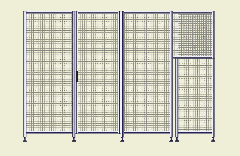

wie machst du das dann eigentlich in der idw??
ich bin bis jetzt nur auf "referenz" gekommen...

erstellt am: 12. Sep. 2006 13:50    Editieren oder löschen Sie diesen Beitrag!  <-- editieren / zitieren -->   Antwort mit Zitat in Fett Antwort mit kursivem Zitat    Unities abgeben: 1 Unity (wenig hilfreich, aber dennoch)2 Unities3 Unities4 Unities5 Unities6 Unities7 Unities8 Unities9 Unities10 Unities Nur für Thomas Gruber 10 Unities + Antwort hilfreich
Meine bisherigen Kunden habe zumeist DWGs gebraucht, da war's kein Thema mit der IDW.
Und zum Zammtürken hat die DWG auch mehr Möglichkeiten ..
Versuch mal schattierte Darstellung, und bitte berichte, ob es geht, ich denke mir das nämlich nur so.

Ich habe die Textur nun wie oben beschrieben angelegt. Ich kann sie auch einem Teil zuweisen. Nur statt durchsichtig wird die Fläche leider nur pink angezeigt. Wo liegt da der Fehler?

hier mal die idw mit schattierten Ansichten...
sieht eigentlich nicht schlecht aus, nur da wo 2 gitter hintereinander sind (rechts oben), ist es optisch nicht so toll...

Hallo Tuxhorn,
die transparente Textur muss, wenn ich mich recht erinnere vorab 2 Voraussetzungen erfüllen:
Der Texturdateiname muss mit & enden und das Pixel rechts unten definiert die Farbe, der die Transparenz zugewiesen wird.

Vielen Dank!
Ich hatte das "&" weggemacht, jetzt funzt es aber!

so ist es! Funktioniert einwandfrei !!!
