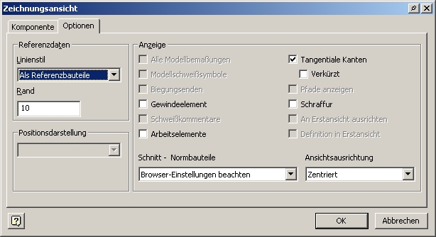

Bei Referenzdarstellung eines Bauteils in einer Baugruppe wird dieses in der Ansicht einer Zeichnung immer im Vordergrund dargestellt.
Ist es möglich, das referenzierte Objekt in den Hintergrund zu legen, so dass Linien der referenzierten Teile unterbrochen werden?

Sorry, hatte vergessen in IV 9

Tja, im 9er noch nicht...
Da beläßt Du das Bauteil besser als normales Bauteil und änderst die Linienart in der Zeichnung.
