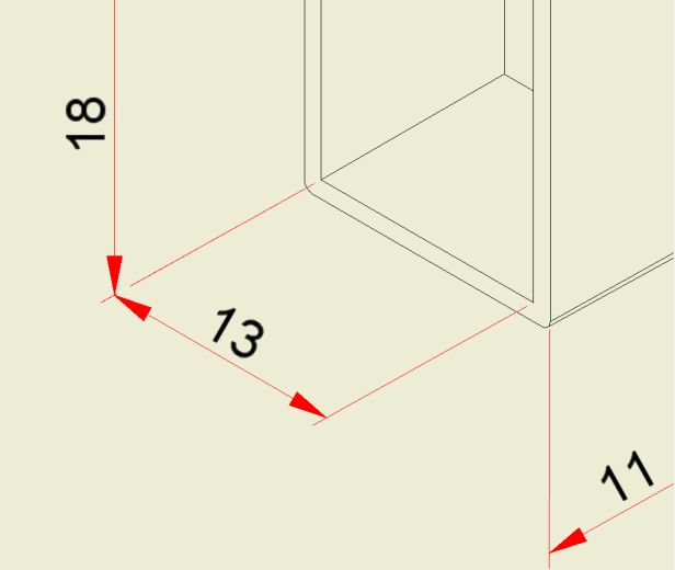

ich muss zur Zeit öfters vermaßte ISO-Ansichten erstellen.
Mich stören allerdings immer die komisch verdrehten Maßzahlen.
Alternative ist zwar eine Nacharbeit z.B. in CorelDraw,aber gibts
hier keinen Trick um das direkt in IV zu bewerkstelligen?

Meinst Du so:
(sorry, konnte nicht widerstehen...)
mfg - Leo

Ja klar,
an den mittlerweile "brachliegenden" MDTMechanical Desktop hab ich gar nicht mehr gedacht.
So schlecht war der jetzt nicht, Leo

Gegenfrage: Wie kriegst Du im IV die korrekten Zahlenwerte bei der ISO-Bemassung?
mfg - Leo
Händisch.
Den Original-Maßtext ausblenden und das gewünschte Maß da eintragen.
Mühsam halt.

Original erstellt von ftg:
Händisch.
Mühsam halt.
Wie wäre es denn mit einem neuen Bemassungstill ?
Natürlich sollte der entsprechende Faktor hinterlegt sein !
Grüße stefan

...aber wehe eine zu bemassende Kante liegt nicht orthogonal im Modell!

Kann man denn nicht für jedes Mass den entsprechenden Parameter anziehen?
Dann wäre der krude workaround etwas gehaltvoller.
mfg - Leo

Klar geht das! Einfach Wert ausblenden, Text bearbeiten und oberhalb des Textfeldes den Modellparameter auswählen!
  Fg Mario
Durchaus, soferne er im Modell vorhanden ist.
Schlimstenfalls setzt man im Modell in einer zusätzlichen Skizze ein getriebenes Maß.
... aber wenn es mehr als die 3 Maße der Hauptrichtungen sein sollen sicher nicht zeitsparender als die Methode mit der abgeleiteten Komponente  .

Nachtrag zum ursprünglichen Thema des schiefen Bemaßungstextes:
Die Bemaßung an der Pfeilspitze anfassen und auschwenken, bis Text und Maßhilfslinie fluchten.
IMHO ist dann auch alles harmonischer  ...
Was ist an den Maßzahlen auf dem Bild eigentlich falsch? Die sind am Maßpfeil ausgerichtet. Wie sollen sie denn sonst sein? So verwegen fluchtpunktig verzerrt wie auf Leo Bild? Oder was?
Roland
www.Das-Entwicklungsbuero.de
