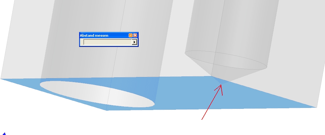

Hallo Forum,
kennt jemand eine ganz einfache Abfragemöglichkeit für Abstand einer Fläche zur Bohrungsspizte?
Mit "Abstand messen" oder Arbeitspunkt messen klappt es bei mir nicht, und eine Zeichnungsableitung oder eine Skizze in einer Schnittebene ist mir zu umständlich.
Ausrechnen kann man das natürlich auch - aber dafür hat man ja den Rechner,- dass er das eigentlich selbst kann.Oder was mach ich verkehrt?
Rüdiger

Hallo Rüdiger,
warum nicht mit Arbeitspunkt?
- Arbeitsachse in die Bohrung geben
- Arbeitspunkt erstellen (1x Auswahl Mantelfläche des Kegels und 1x Arbeitsachse)
- Abstand messen
FERTIG!

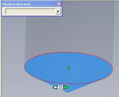

Original erstellt von Aesop:
Zum Bleistift Inventor 11.
Es geht doch vorwärts...
Kann IV11 auch den Abstand zweier Mantelflächen messen? z.B. zwischen zwei Zylinder? Oder eine Line und einer gekrümmten Fläche?

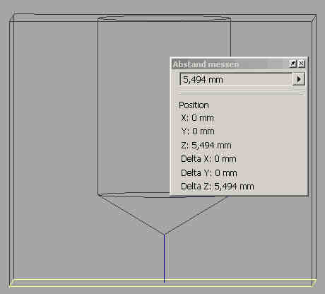

erstellt am: 14. Jul. 2006 21:10    Editieren oder löschen Sie diesen Beitrag!  <-- editieren / zitieren -->   Antwort mit Zitat in Fett Antwort mit kursivem Zitat    Unities abgeben: 1 Unity (wenig hilfreich, aber dennoch)2 Unities3 Unities4 Unities5 Unities6 Unities7 Unities8 Unities9 Unities10 Unities Nur für EchtStark 10 Unities + Antwort hilfreich
Anbei ein Pic, wie man es schnell bekommt: Einfach eine Bohrung an eine Werkstückecke setzen, gibt ne Viertelbohrung, man sieht gleich, wie tief das Ganze wird.
Man gibt beim IV ja die Tiefe an, die der Durchmesser haben soll, in der Werkstatt hat man es aber meist mit der Bohrerspitze zu tun, an der Bohrmaschine z. B. und an der CNC-Maschine fängt man meist auch mit der Bohrerspitze an zu arbeiten, hinterlegt sich also die im CAM.
Ansonsten sollte man evtl. nicht die gehärteten Unterlegleisten unter dem Werkstück verwenden.

Original erstellt von murphy2:
Nicht nur das, die Länge der Restkante kann man direkt mit "Messen" messen.
Gute Idee eigentlich, aber immer ne Probebohrung auf die Ecke modellieren, das wäre mir doch ein bisschen zu umständlich.

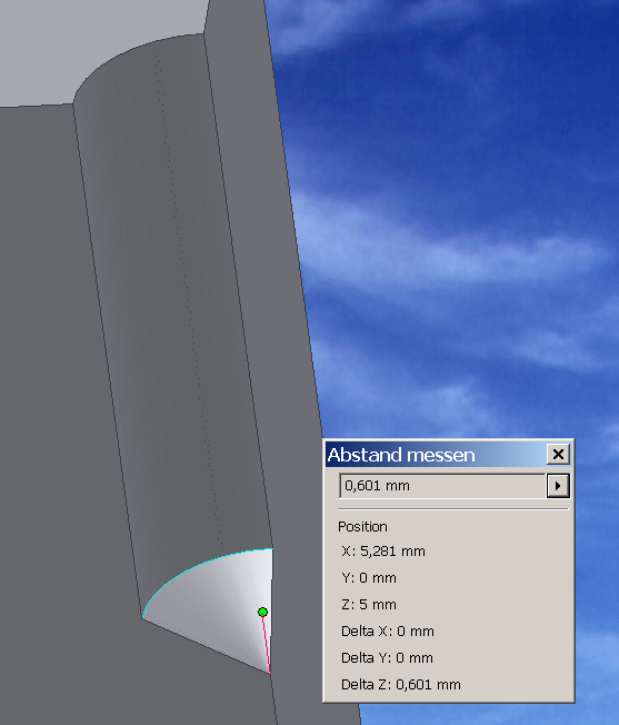

theruler101.zip
Die Messfunktion im IV11 ist nix wesentlich Anderes als bisher.
Es gibt so ein nettes Tool das viele kleine Nettigkeiten zum Messen hinzufügt (z.B. temporäre Grafiken im Raum in der Farben der Hauptachsen), aber Wunder kann es auch nicht bewirken.
Ich hatte es mal installiert hier, aber wieder verloren... Vielleicht find' ich es wieder und poste den Namen.
Es scheint eine Überarbeitung des Messen-Werkzeuges geplant zu sein, nix Genaueres weiss man nicht.
Nachtrag:
Hab's schon gefunden, das nette kleine Tool!

Zum 10er und früheren Versionen seh ich auch keinen Unterschied.
Im ersten Pic die Bohrtiefe, da ist alles wie gehabt. Bohrung wie üblich im Material kann ich von Oberseite bis zum Ende des zylindrischcen Teils messen, nicht jedoch runter bis zur Spitze, soll das auch gehen, brauch ich eben meine "Hilfsbohrung", die ich dann mit "Element bearbeiten" wieder kille.
Wie sieht's in der Praxis aus. Haben tue ich meist nur die Bohrerspitze, an deren Länge komm ich nicht so ohne weiteres heran. Also bei Angabe der zylindrischen Tiefe setze ich die Bohrerspitze aufs Werkstück auf, ddreh mir den Bohrtiefenanschlag hin plus Faustregel (die 0.6x Durchmesser) und schon hab ich die nötige Tiefe. Darf'S nur eine gewisse Tiefe werden, so leg ich mir auf die Fläche, wo nachher das Teil liegen wird, eine Leiste (oder Blech) der gewünschten Dicke, wieder den Bohrer (mit stehender Spindel!) drauf, fixier den Bohrtiefenanschlag und dann rein ins Vergnügen, kann bei tiefen Bohrungen auch mal lustig werden. Weil moderne Bohrfutter auch lange nicht mehr das sind, was gute alte Zahnkranzfutter mal waren, kann's einem den Bohrer auch im Futter schieben, selber bleibt mal stehen usw. Daher checkt man nach der Bohrung, ob die Spitze auch noch dort ist, wo sie hingehört.
Und wenn der Bohrer wesentlich kürzer geworden ist, braucht man meist eh nicht zu fragen, wo der fehlende Teil ist.
Im CAM hab ich das Prob gleich wieder, ich kann problemlos das Werkzeug auf die Länge zur Spitze vermessen, etwas schwieriger (ohne teure Geräte) auf den Übergang zum Nenndurchmesser. Hier muß ich also auch ggf. rechnen, die Spitze abzugreifen, ist nicht so einfach, vor allem nicht, wenn ich nur noch SAT oder STEP kriege.
Der Abstand zwischen zwei Mantellinien ist recht einfach zu messen und man sollte ihn auch nicht vernachlässigen, die Fertigung hat Restwandstärken im Zehntelbereich oft nicht so gern.
Möglichkeit 1, die umständlichere. Zwei Arbeitsachsen in die Bohrungen, eine Arbeitsebene auf die zwei Achsen, eine Skizze auf diese Ebene, dann die Mantellinien mit "Geometrie projizieren" holen, deren Abstand kann dann gemessen werden.
Eleganter, geht aber nur bei rechtwiklig zur Oberfläche laufenden Bohrungen: Skizze auf die Oberfläche, dann Linie von Zentrum auf Zentrum, die Stücke innerhalb der Kreise wegstutzen, die verbleibende Linie messen.
Mit dieser Methode lassen sich im Umkehrzug auch Lochkreise von Teilen rekonstruieren, die man sonst nur mühsam herausbekäme.
Wesentlich schöner wird es, wenn die Bohrungen windschief zueinander stehen und auch nicht lotrecht zur Oberfläche gebohrt sind.. Lösbar aber allemal ( http://ww3.cad.de/foren/ubb/Forum50/HTML/007661.shtml )

wo liegt denn Euer Problem? Messenbefehl(Abstand)aufrufen > Mantelfläche der Bohrerspitze anklicken > Körperfläche anklicken. Abstand geht von der Spitze zur Körperfläche.

@baloo2: bekommst Du die Mantelfläche ausgewählt? Ich nicht. Vielleicht mach ich ja was falsch, aber nach dem Befehl "Abstand messen" kann ich keine gekrümmte Fläche auswählen.
@Micha Knipp: Es geht ja hier nicht darum, wie es in der Praxis aussieht.  Wie Leo schon sagte, die Bohrerspitze ist nur ein Beispiel.
Ich möchte einfach zwischen gekrümmten Flächen und Linien, gekrümmten Flächen und Punkte, gekrümmte Flächen und und und messen können und das ohne großartig Skizzen machen zu müssen, geschweige eine Probebohrung ins Eck. Warum auch immer. Ich möchte das einfach so. In anderen CAD-Systemen gehts ja auch... habe ich weiter oben schon geschrieben.
Fakt ist: IV hat in diesem Fall einfach eine halbgare Funktion.

Was baloo meint kann ich nicht nachvollziehen, es gelingt mir im 10er wie im 11er nicht die Kegelfläche für's Abstand Messen auszuwählen. Vielleicht gibt's ja einen Trick den ich noch nicht kenne.
Sogar dann bin ich aber der Meinung, dass ein seriöses CAD-Programm eine der wichtigsten Funktionen, das Messen, nicht so sparsam und versteckt haben sollte.
Jeder Werker, jeder Techniker hat IRL einen Rollmeter und eine Schiebelehre jederzeit immer und überall bei der Hand.
Fläche anwählen geht, messen tut er aber rechtwinklig zur Fläche.

Hallo Zusammen,
geht erst ab R11 (sorry. Hier kann die Mantelfläche der Bohrungsspitze selektiert werden.

OK, jetzt hab' ich es auch geschafft mit dem 11er.
WYSIWYNG (what you see is what you not get) hat mich irritiert, denn gehighlightet wird der Basiskreis, selektiert aber die Kegelfläche.
Das bringt mich gleich zum nächsten Problemfall:
Die Höhe eines spitz zulaufenden Kegels messen.
Möglichst ohne WA.
(Nicht dass ich das täglich brauchen würde, aber 2x ist's mir bisher schon untergekommen, 1x beim Worldcup, ein andermal bei der DG-Aufgabe unseres Sohnes).

Hallo Leo,
das geht nur mit Hilfe eines "Inline Arbeitspunktes" (Achse - Mantelfläche) an der Spitze.
Also doch nur mit einem WA.

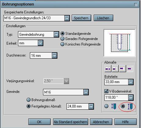

Warum so kompliziert?
Ich weiß nicht genau wie es beim IV ist, aber gebt doch einfach
in den Optionen das Maß bis zur Spitze an.

Die Option gibt´s bei der DIVAScherzhafte Bezeichnung für Inventor IV IMHOIn my humble oppinion (Meiner Meinung nach) nicht. Hab ich zumindest noch nicht entdeckt.
Es wird die Bohrungstiefe angegeben, die dann auch in der Zeichnung steht => die Länge des zylindrischen Teils. Und das ist auch ausreichend.
Nicht das hier wieder eine fruchtlose Diskussion über Sinn und Unsinn dieser Option entsteht. Das schlimmste was uns dann passieren kann ist, das irgendein superschlauer Adsk-Mitarbeiter das mitbekommt, alle bisherigen Verfahren / Dialoge über den Haufen schmeißt und irgendetwas Neues erfindet, das dann die nächsten 8 Jahre bugbehaftet überdauert und alle ärgern sich

Das ist zwar ein guter Rat, aber nur gültig wenn man vorher weiss dass man nacher mal genau das haben will.
