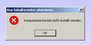

hab eben auf meiner Testmaschine den AIP11 mit SP1 installiert. Danach rein in den Baugruppenmodus und ...
- Befehl "Aus Inhaltscenter plazieren" (er schaltet kurz um in mein Outlook und dann in den AIP und dann ist die erste Box offen-nach 3min.)
- Auswahl Mutter DIN 934 (bis alle Bilder zu sehen waren vergingen 5min.)
- dann mit "OK" bestätigt und 4min. gewartet bis die nächste kleine Box kam (kurz vorm Schluss wechselt er wieder in mein Outlook und geht dann aber wieder in den Inventor zurück?)
- M10x1 angewählt und mit "OK" bestätigt
- nach 3min. kommt dann die Meldung es kann nicht erstellt werden
Diesen Vorgang habe ich mit 4 anderen Teilen wiederholt, immer der gleiche Schlussefekt. Mein Test Rechner ist zwar nur ein 2000 mit 1GB-DDR-Ram aber muss das so langsam gehen oder liegt das wirklich am Rechner. 20min warten bis dann mal was passiert
Fragen:
- Warum kann ich kein Teil erstellen? Habe ich was falsch gemacht?
- Was ist wenn ich die falsche Mutter ausgewählt habe, kann ich wieder zurück gehen von der kleinen Auswahlbox zu der vorherigen großen Inhaltscenter Box?
- wie lange dauerd es normalerweise um diese Mutter zu erstellen? Wenn es dann gehen sollte  . Im 10´ner ging das schon recht schnell, gleicher Rechner, aber diese Zeit stört mich momentan schon etwas.
mfg und Danke

Original erstellt von Pinsler:
Danach rein in den Bauteilmodus und ...
- Befehl "Aus Inhaltscenter plazieren" ... ...- Auswahl Mutter DIN 934
Hi Pinsler!
Eine Mutter in einem Bauteil  verbauen?
Kein Wunder, wenn sich Inventor da einen Wolf rechnet und am Ende verweigert.
Ich bevorzuge Muttern in Baugruppen zu verbauen  .
Die Fensterwechsel durch die IEs liegt IMHO daran, daß der CC als Webservice läuft.
Wenn Du den CC richtig angreifst, ud trotzdem sind die Zeiten so lang, dann stimmt was mit der Kiste nicht.
Meine alte Homekiste braucht jetzt beim zweiten CC-Aufruf nur ein paar Sekunden. Ausgewählte neue Muttern hängen nach ca. 10sec. am Cursor.

Hoppala, meinte Baugruppenmodus - Norm.iam ;-) (und da hab ich es auch getestet)
Das die Kiste zu schwach ist ist mir schon klar aber 20min. erscheint mir trotzdem zuuuuuuu laaaaangggeeeeeeeee

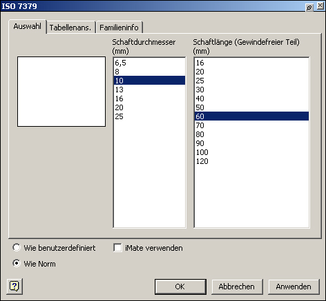

PS: Sieht das Inhaltscenter so aus am Schluss? Fehlt da nicht ein Bild? oder was soll ich mit dem weißen Feld? selbst ausmalen?

Hi!
Also in dem Feld sollte, wie schon immer, ein Bildchen vom gewählten Normteil sein.
Ich denke, Deiner Kiste fehlt ein Zinken in der Gabel  .
-> großes Ratzeputz einplanen?!?

hab heute morgen den Inventor runtergeschmissen, neu installiert und jetzt geht es     . Hab nix anderes gemacht als bei der ersten Installation. Was soll man da noch sagen?
PS: Aber der Effekt das er beim öffnen vom Inhaltscenter in mein Outlook kurz wechselt bleibt bestehen.
