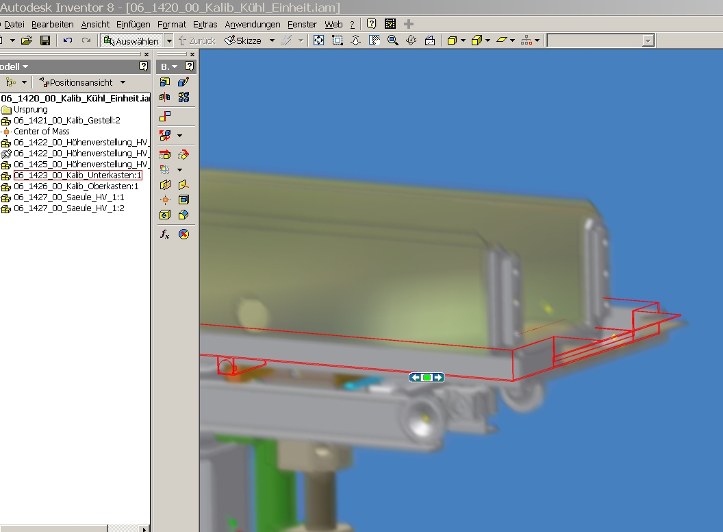

Also, Menü und andere Programme sind "scharf" wie immer, aber ein Phänomen stellt das IV-Fenster dar. Bei Drübergehen mit der Maus rückt es immer weiter rüber (etwa 0,5mm) und verwischt zunehmend das Bild. Ich versuch die Graka-Treiber nochmal zu installieren. Ich wollte nur vorher wissen, ob ich die von Nvidia als aktuell gezeigten 84.21 nehmen kann.

ein kleines Beispiel..

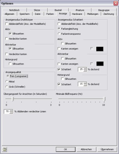

die Hardwareoptionen sind auf ersten Punkt gesetzt - optimiert
und die Antialiasings eben auf 4x.
Nix geändert.

Dieses angehängte Karteiblatt meinte ich, dort mussten wir umstellen. Hab vergessen, welche aus- und einzuschalten sind.
Es stand mal in einem Beitrag drinnen.

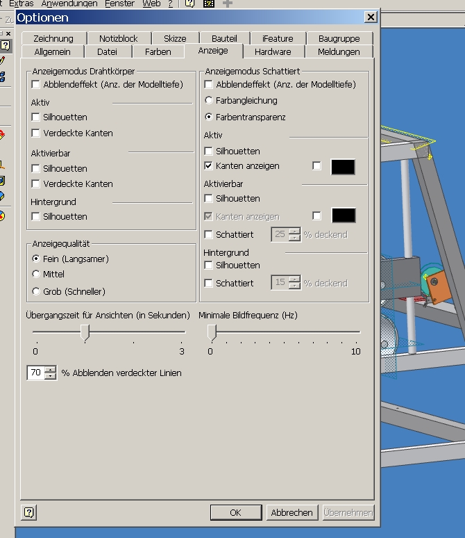

erstellt am: 29. Mai. 2006 23:42    Editieren oder löschen Sie diesen Beitrag!  <-- editieren / zitieren -->   Antwort mit Zitat in Fett Antwort mit kursivem Zitat    Unities abgeben: 1 Unity (wenig hilfreich, aber dennoch)2 Unities3 Unities4 Unities5 Unities6 Unities7 Unities8 Unities9 Unities10 Unities Nur für holligo 10 Unities + Antwort hilfreich
Original erstellt von holligo:
... Hab vergessen, welche aus- und einzuschalten sind.
Wenn's nach mir ginge, dann so:
und Antialiasing sowie alle Darstellungs-Effekte aus.
