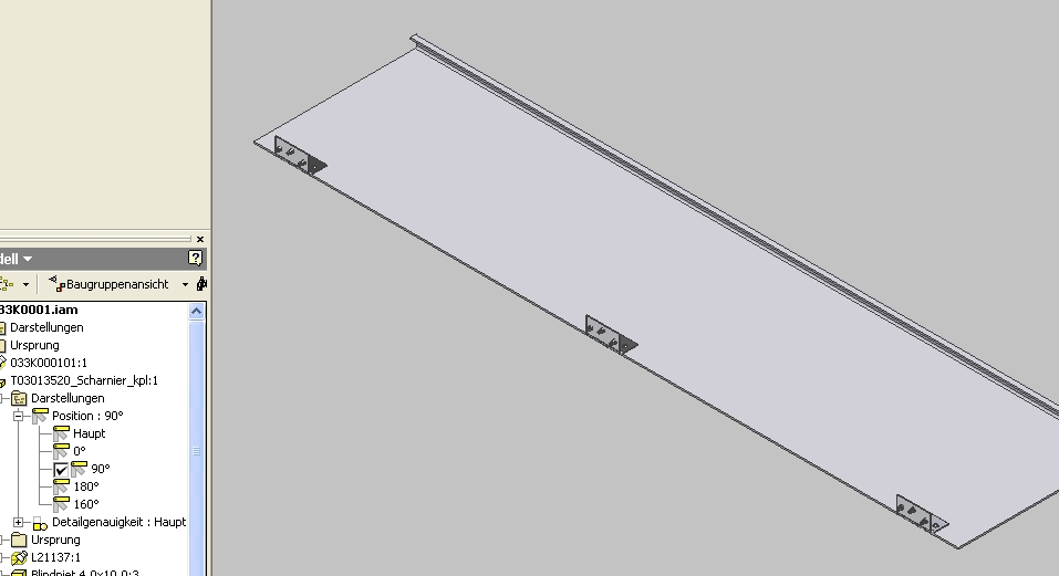

Malzeit zusammen,
Folgender Situation:
Ich habe eine Baugruppe (Dritte BG) erstellt in der eine untere Baugruppe ( Zweite BG) eingebaut ist. Zusätzlich hat in die Zweite BG auch noch, eine untere BG Erste BG.
In die Erste BG habe ich eine zweite Positionsdarstellung (um 90°) erstellt, mit der ich einen Bauteil um 90° drehen möchte.
Aus der zweite BG funktioniert dass mit dem drehen auch noch ganz gut, nicht aber aus der dritte BG.
Meine Frage an euch: habe ich da was verpasst oder funktioniert so was noch nicht.
Gibt es die Möglichkeit die Position eines Bauteils aus der unteren Baugruppe zu ändern, mit Hilfe von Positionsdarstellungen?
Mit flexibel habe ich dass geschafft, aber ich will dass meine Bauteile in der Baugruppe fest bleiben.
Danke schon mal

erstellt am: 23. Mrz. 2006 16:54    Editieren oder löschen Sie diesen Beitrag!  <-- editieren / zitieren -->   Antwort mit Zitat in Fett Antwort mit kursivem Zitat    Unities abgeben: 1 Unity (wenig hilfreich, aber dennoch)2 Unities3 Unities4 Unities5 Unities6 Unities7 Unities8 Unities9 Unities10 Unities Nur für xxs 10 Unities + Antwort hilfreich
hilft dir das?

erstellt am: 23. Mrz. 2006 19:37    Editieren oder löschen Sie diesen Beitrag!  <-- editieren / zitieren -->   Antwort mit Zitat in Fett Antwort mit kursivem Zitat    Unities abgeben: 1 Unity (wenig hilfreich, aber dennoch)2 Unities3 Unities4 Unities5 Unities6 Unities7 Unities8 Unities9 Unities10 Unities Nur für xxs 10 Unities + Antwort hilfreich
Achtung, ab der dritten Baugruppenebene passiert dann aber das hier.
Daher den flexiblen Zustand immer in der Masterposition halten.
Überschriebene Abhängigkeiten gehen aber problemlos auch über mehrere Baugruppenebenen hinweg.

erstellt am: 24. Mrz. 2006 08:17    Editieren oder löschen Sie diesen Beitrag!  <-- editieren / zitieren -->   Antwort mit Zitat in Fett Antwort mit kursivem Zitat    Unities abgeben: 1 Unity (wenig hilfreich, aber dennoch)2 Unities3 Unities4 Unities5 Unities6 Unities7 Unities8 Unities9 Unities10 Unities
Ok, hat prima Funktioniert
Danke euch

Mahlzeit !
So, die Variante von invhp hat mir sehr weiter geholfen. Aber ...
Annahme:
- Scharnier BG mit Pos.darstellung
- Scharnier BG wird in neue BG eingebaut in der Nieten und Dichtfolien angebracht werden. Mit invhps Variante überschreibe ich die Pos.darstellung aus der Scharnier BG
- Nun möchte ich ein BG zusammenstellen in der ein Deckel und 3 der kompletten Scharniere eingebaut sind.
Nun meine Frage... gibt es eine Möglichkeit alle 3 Scharniere gleichzeit bezüglich ihrer Pos.darst. steuern oder muss ich weiterhin im Browser die Pos. einzeln umstellen ??
