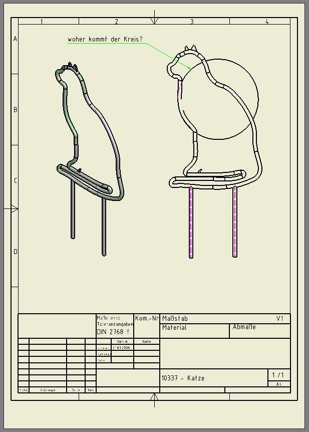

Moin @all,
kann uns jemand weiterhelfen?
Wir haben zunächst mal für eine Anfrage eine Tierfigur als Rohrkonstruktion modelliert.
In der idw taucht dann der markierte Kreis auf.
Woher kommt dieser Kreis?
Ich bekomme ihn nur unsichtbar geschaltet - ohne Anzeige der tangentialen Kanten bleibt dann nur noch eine Lücke in der Kontur.
Viele Grüße,
Olaf.

Hallo Olaf,
das ist eine Störung an einem tangentialen Übergang, das hatten wir schon mal. Schwer zu sagen, ob das nun ein Modellierfehler oder ein Programmfehler ist, aber es geht meistens weg, wenn man dort mit Absicht z.B. eine kleine Stufe entstehen lässt.
[So, jetzt habe ich auch den alten Beitrag gefunden: http://ww3.cad.de/foren/ubb/Forum50/HTML/008317.shtml]
