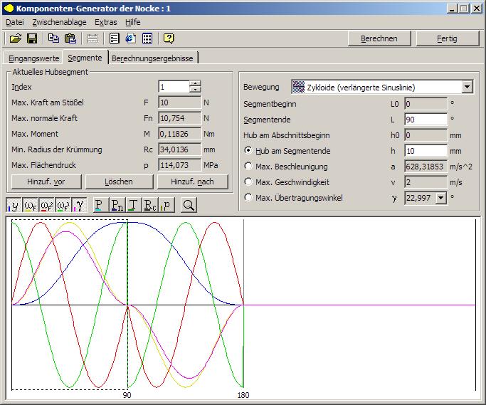

Warum nimmst du nicht den Konstruktions-Assistent in Inventor 10?
Alternativ: ACAD Mechnical Befehl amcam und die Geometrie in eine Skizze einlesen und extrudieren.

Das hab ich auch schon probiert... Konnte aber die gewünschten Konturen bzw. Geschwindigkeitsverläufe nicht nachbilden (Nocken f. Dieseleinspritzpumpen).
@Roland: Warum man das nachbilden will ?
- Um per CAM die Fräs- / Schleifprogramme zu erstellen....
- Um die Daten in eine Dynamiksimulation einzufüttern....
etc. pp.
Hab mir dazu dann damals selber ein Proggi geschrieben (vor ca. 20 Jahren. Oops, wat die Zeit rennt  )

Muß ehrlich sagen, ich nehm den Assistenten auch noch relativ selten her, die Macht der Gewohnheit.
