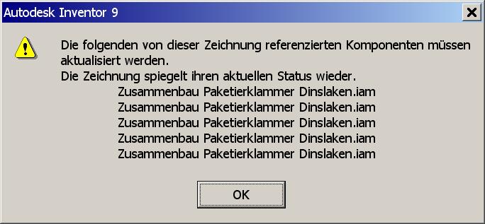

hallo,
ich bekomme beim öffnen einer baugruppe immer die meldung:
die von dieser zeichnung referenzierten komponenten müssen aktualisiert werden.
ich habe schon so oft aktualisiert und danach gespeichert, aber die meldung bin ich nicht los geworden.
hat jemand von euch eine idee, woran das liegen kann?
mfg figgi

Wann bekommst Du welche Meldung (exakter Wortlaut!)?
Beim Öffnen der idw (=Zeichnung) oder der iam(=Modell der Baugruppe)?

Wie es aussieht findet da Inventor ipt's oder Unterbaugruppen die du in der Zeichnung eingebaut hast nicht mehr.
Aber wie Fritz Freleng sagte, wären mehr Infos brauchbar.
Wenn ich jedoch richtig liege kommt diese Fehlermeldung beim öffnen und da steht auch jene Bezeichnungsnummer dabei und du könntest dann im Explorer diese Zeichnung suchen, ob diese noch vorhanden ist.

also, die meldung (siehe anhang) bekomme ich, wenn ich die zeichnung meiner baugruppe öffne. fehlende teile gibt es in der baugruppe eigentlich nicht. ist alles so, wie ich es wollte.
in der baugruppe sind allerdings weitere unterbaugruppen. vielleicht muss ich eine von diesen noch aktualisieren. das probiere ich gleich mal aus. ansonsten, wenn ich noch etwas weiter erläutern soll um das problem weiter zu beschreiben, bitte fragen.
vielen dank schon mal für die schnellen antworten
habe alle unterbaugruppen der hauptbaugruppe aktualisiert und gespeichert. beim öffnen der zeichnung der hauptbaugruppe kommt weiterhin die meldung.
[Diese Nachricht wurde von figgi am 13. Feb. 2006 editiert.]

Hi figgi!
Dann die iam Öffnen und aktualisieren lassen.
Aaaaaauuuußer, eine der BGs oder Unter-BGs ist adaptiv  , dann muß bei jedem Öffnen der idw auch die iam aktualisiert werden.
Aber fertige Konstruktionen sollen auch nicht mehr adaptiv sein .
lg

und wie sieht es mit 'kontaktsatz' aus? auch abschalten am besten?

adaptiv und kontaktsatz ausgeschaltet,
problem behoben
vielen dank für eure hilfe
