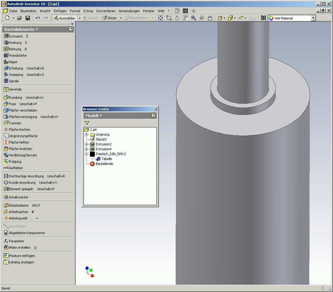

erstellt am: 13. Feb. 2006 07:35    Editieren oder löschen Sie diesen Beitrag!  <-- editieren / zitieren -->   Antwort mit Zitat in Fett Antwort mit kursivem Zitat    Unities abgeben: 1 Unity (wenig hilfreich, aber dennoch)2 Unities3 Unities4 Unities5 Unities6 Unities7 Unities8 Unities9 Unities10 Unities Nur für BernieCAD 10 Unities + Antwort hilfreich
Hallo Kappi,
habe gerade mal die iFeatures probiert,leider sieht es bei mir etwas merkwürdig aus. (siehe Bild)
Oder liegt es an der INV 10?
Mfg
Torsten

erstellt am: 13. Feb. 2006 08:21    Editieren oder löschen Sie diesen Beitrag!  <-- editieren / zitieren -->   Antwort mit Zitat in Fett Antwort mit kursivem Zitat    Unities abgeben: 1 Unity (wenig hilfreich, aber dennoch)2 Unities3 Unities4 Unities5 Unities6 Unities7 Unities8 Unities9 Unities10 Unities Nur für BernieCAD 10 Unities + Antwort hilfreich
Original erstellt von torsten_1:
Ich denke eher an der Ausrichtung der Flächen. Mal etwas rumprobieren, (wenn die Diva einen guten Tag hat  )

erstellt am: 13. Feb. 2006 09:06    Editieren oder löschen Sie diesen Beitrag!  <-- editieren / zitieren -->   Antwort mit Zitat in Fett Antwort mit kursivem Zitat    Unities abgeben: 1 Unity (wenig hilfreich, aber dennoch)2 Unities3 Unities4 Unities5 Unities6 Unities7 Unities8 Unities9 Unities10 Unities Nur für BernieCAD 10 Unities + Antwort hilfreich
Hallo Kappi,
Mfg
Torsten
Wer lesen kann ist klar im Vorteil!:
Original erstellt von Kappi:
Tip: Für meine iFeatures gibts in der Bibliothek extra eine Anleitung, damit dass man ohne langes Hineinfuchsen sofort richtig loslegen kann.
Aber lesen ist heutzutage anscheinend extrem uncool.
