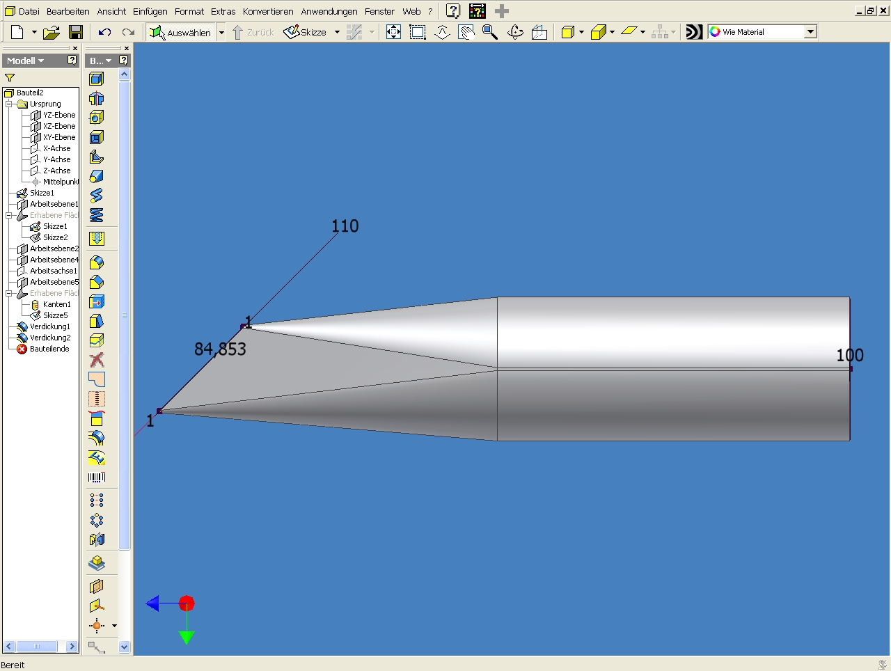

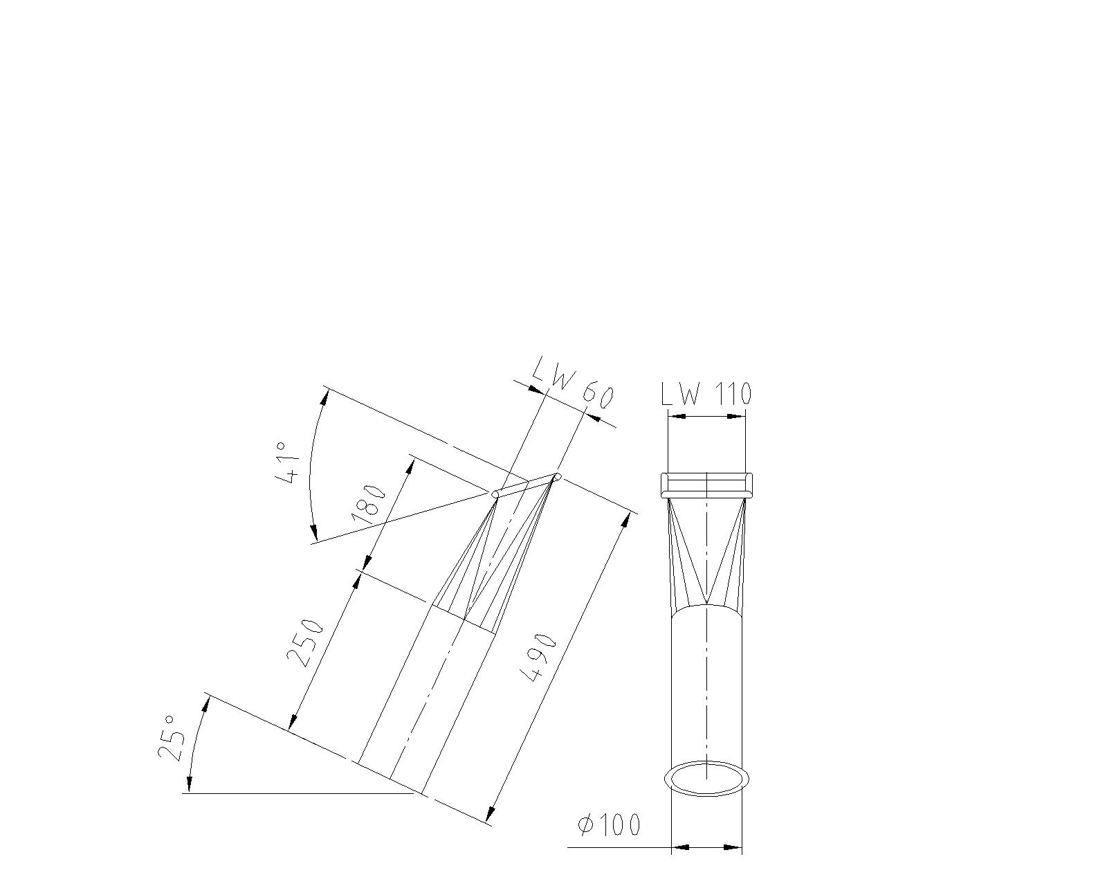

Hallo Leute,
hab ein Problem mit einem Übergangsstück von rund auf eckig, wobei die eckige Skizze schräg zur runde Skizze sein soll. Siehe Anhang
Habe das Forum durchsucht, auch das Blechteil von rund auf eckig gefunden, aber leider nicht schräg geschnitten.
Wäre für euere Unterstützung sehr dankbar.

Hallo Andy-up
hoffe Du hast das Bild gesehen, den der vorgeschlagene Tread hat nicht damit zu tun.
Das Problem ist wenn ich das Übergangsstück schneide, habe ich auf 2 Seiten zu große Radien.
Möchte gerne fast 4 gleiche Radien haben.
Vorab, habe ich den Trichter für den Inventor, wo 2 Hälften ein Übergangsstück bilden. Wie gesagt wenn ich die rechteckige Seite schräg schneide habe ich unterschiedliche Radien!!

Original erstellt von Dreamcad:
...den der vorgeschlagene Tread hat nicht damit zu tun...
...Möchte gerne fast 4 gleiche Radien haben.
Ja und, wo ist das Problem? Steht doch nicht in den 10 Geboten, daß die Skizzen für ein Lofting parallel sein müssen. Schau dir mal die Bilder an. Den Bördel und den Flansch habe ich aber jetzt nicht modelliert. War ja auch nicht gefragt, oder?

Hatte aber gestern, nachdem ich die Screenshots hochgeladen hatte, noch erhebliche Schwierigkeiten bei dem Bördel.
Ob man´s abwickeln kann? Ohne Flansch und Bördel wahrscheinlich schon, eventuell muss man noch einige Maße optimieren.

Hallo Andy-up
erst mal vielen Dank für Deine Mühe.
Das Rohr mit dem Bördel brauche ich nicht, weil dies nachher darangeschweißt wird. Hauptsächlich geht es um das Übergangsstück das ich gerne mit einer Steuerdatei hinterlegen würde. Hätte gerne das die Anzahl der Abkantungen variabel sind. Und dies ist genau mein Problem! Wenn ich in der Skizze dies variabel konstruiere funktioniert es in der Skizze, aber beim Lofting sagt Inventor in der Skizze offene Konturen.

Tja, da muss ich wohl wieder mal zu Kreuze kriechen. Meine gestrige Lösung bestand ja nicht aus einem Polygon sondern aus sich verjüngenden Radien. War natürlich nicht abzuwickeln.
Dann wollte ich nach der gleichen Methode, Lofting mit Flächen, anschließend aufdicken,die Polygonlösung modellieren; das ging garnicht.
Da stöhrte dann plötzlich die 41° Schräge, denn mit Ebenenwinkel 0° ging´s dann. Abwicklung? Natürlich wieder Fehlanzeige.
Jetzt hab ich keine Lust mehr. Mal schaun was am WE so geht.

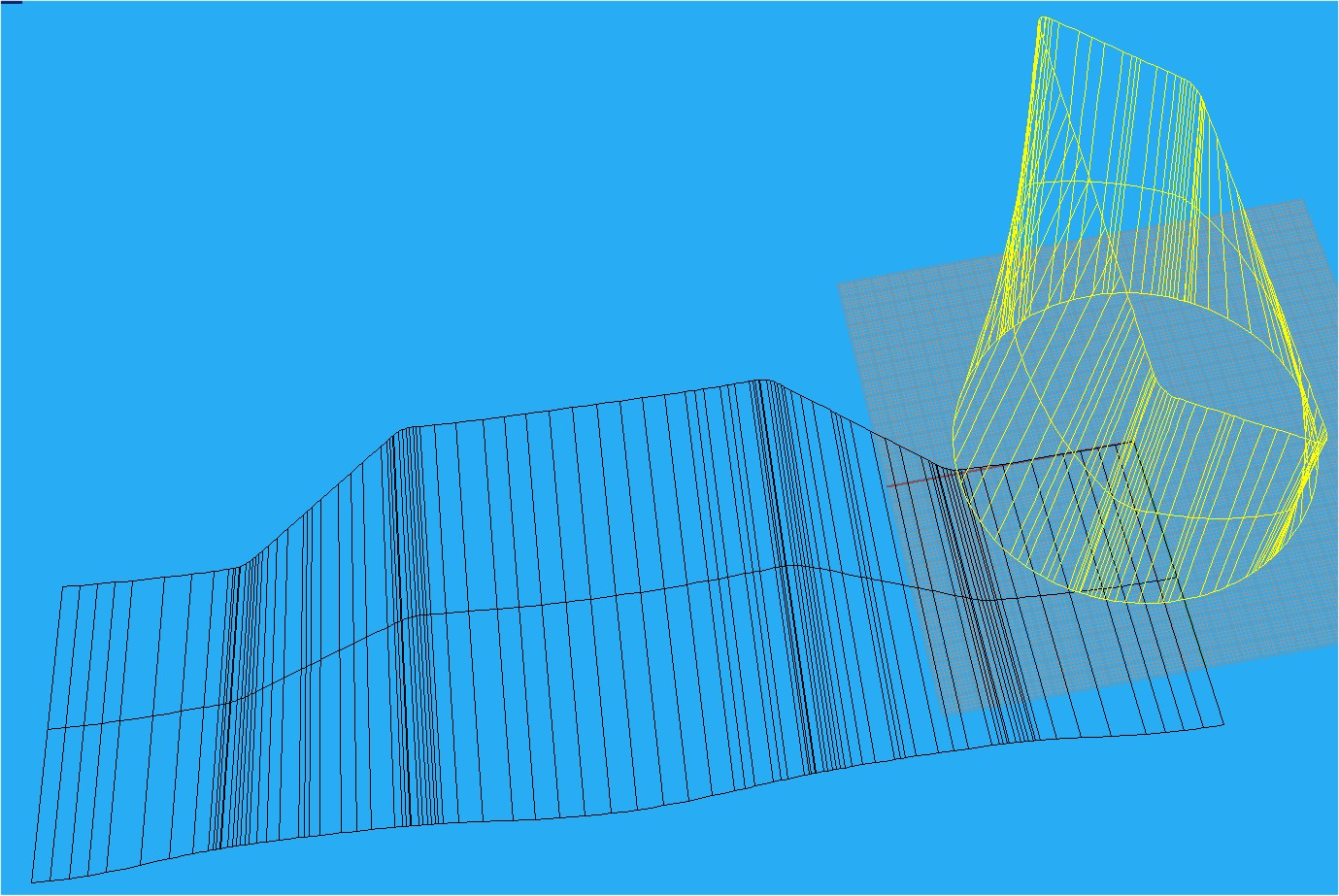

wenn die Endebenen nicht parallel sind, sind die meisten der mit dieser Methode erzeugten Flächen keine Ebenen mehr sondern verwunden und damit für Inventor nicht mehr abwickelbar. Da hilft nur eine Konstruktion über Dreiecke, die sind immer eben.
Außerdem müssen dann auch die Punkte auf dem Kreis variabel angelegt werden, sonst bekommt man bei gewissen Maßkombinationen Einwärtsknicke, die ebenfalls schlecht für die Abwickelbarkeit sind.
Eigentlich ist das ein Fall für andere Programme! Es geht zwar mit Inventor, aber es ist immens viel Arbeit und erfordert Raumgeometrie vom Allerfeinsten! Bei variabler Anzahl Knicke sehe ich zusätzlich noch massive Probleme mit den Punkte- und Flächen-Identities.
Als kleiner Trost wenigstens noch ein Tip zum schnellen Prüfen der Ebenheit: Funktion Arbeitsebene starten, und wenn man dann mit dem Cursor zu den Flächen fährt, erhalten ausschließlich ebene Flächen einen zusätzlichen roten Rahmen.

kegel_rund_eckig_schraeg_geschnitten_.zip
mit Inventor ungefähr so...
Allerdings würde ich in so einem Fall eine spezielle Blechapplikaiotn nutzen wo du ein paar Parameter eingibst und raus kommt dann das fertige Blechteil inkl. Abwicklung...
und noch ein Edit:
Ich hab etwas probiert und das Teil ist nicht optimiert, d.h. es sind ein paar 3D skizzen zuviel bzw. man hätte auch alles in eine packen können usw. aber Zeit ist Geld und Geld hab ich keines
