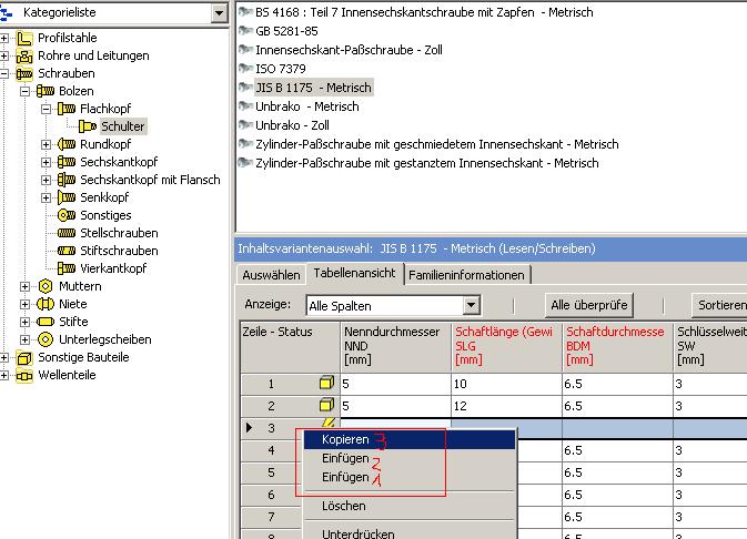

Hallo zusammen!
Ich wollte fragen, ob es möglich ist Werte aus der Normteilbibliothek zu ändern? wenn ja wie?
ich möchte z.B. die mehr lägen von Schauben hinzufügen!
Vielen Dank im Voraus!!
mfg Bernhard

Hallo Bernhard,
Du musst zunächst die Normteiledatenbanmk kopiere da die Standarddatenbank schreibgeschützt ist. s. dazu z.B. http://ww3.cad.de/foren/ubb/Forum50/HTML/009974.shtml#000005
Dann mache folgendes (s. dazu auch unbedingt Bild!):
RMT auf eine Zeile > Einfügen (1) = Leere Zeile einfügen
RMT Kopieren (3) > eine bestehenden Zeile kopieren
RMT Einfügen (2) > Kopierte Werte einfügen
Werte der neuen, kopierten Zeile wie benötigt ändern.
Unten rechts auf "Publizieren" klicken.
Das wars!

Ich hab jetzt die Bibliothek kopiert und über dem SQL Manager wieder
hizugefügt! Doch die Datei ist noch gesperrt!! Und das Programm dass es zum Downloaden gab funkt nicht!! es schreibt irgendeinen Active X Fehler!!
Und ich kann die datenbank jetzt vom IV aus nicht mehr verbinden!!!
Bin grad noch am überlegen wie es sonst noch zum entsperren gehen könnte!!
Wenn du noch eine lösung hast? Bitte!
mfg Bernhard

Ich kann die Datenbank nicht mehr laden!! Er findet keine Datenbank am server!!

Wo kannst du sie nicht laden - in Inventor?
Du musst den user VaultSys mit PW superman auf dem SQL Server anlegen und dem Benutzer den Zugriff auf die Datenbak ermöglichen.
Das habe ich auch schon beschrieben und zwar hier: http://ww3.cad.de/foren/ubb/Forum50/HTML/009349.shtml#000000

erstellt am: 01. Sep. 2005 14:26    Editieren oder löschen Sie diesen Beitrag!  <-- editieren / zitieren -->   Antwort mit Zitat in Fett Antwort mit kursivem Zitat    Unities abgeben: 1 Unity (wenig hilfreich, aber dennoch)2 Unities3 Unities4 Unities5 Unities6 Unities7 Unities8 Unities9 Unities10 Unities
Die Datenbank ist entsperrt! Doch ich kann keine Werte verändern!!
Hab ich was vergessen zum umstellen?
Bei Bibliotheksdatei der habe ich lese und schreib zugriff!!?
Was kann da noch sein?

Warum so kompliziert und nicht einfach die zu ändernden Teilefamilien in eine eigene Bibliothek kopieren?

erstellt am: 01. Sep. 2005 14:54    Editieren oder löschen Sie diesen Beitrag!  <-- editieren / zitieren -->   Antwort mit Zitat in Fett Antwort mit kursivem Zitat    Unities abgeben: 1 Unity (wenig hilfreich, aber dennoch)2 Unities3 Unities4 Unities5 Unities6 Unities7 Unities8 Unities9 Unities10 Unities
Im inventor kann ich die Bibliotheksdateien nur laden und löschen!
Ich kann keine neuen Bibliotheken anlegen und auch keine berbeiten!
Mich wundert nur warum das dann noch immer nicht funktioniert? Ich hab ja schon die Kopie der Bibliothek inventor standard Content entsperrt!!
Wunder mich nur! und ich hätt gerne auf alles zugriff!
mfg Bernhard

erstellt am: 01. Sep. 2005 15:09    Editieren oder löschen Sie diesen Beitrag!  <-- editieren / zitieren -->   Antwort mit Zitat in Fett Antwort mit kursivem Zitat    Unities abgeben: 1 Unity (wenig hilfreich, aber dennoch)2 Unities3 Unities4 Unities5 Unities6 Unities7 Unities8 Unities9 Unities10 Unities
Die Bibliotheken kann ich nur mit MS SQL bearbeiten!

erstellt am: 01. Sep. 2005 21:17    Editieren oder löschen Sie diesen Beitrag!  <-- editieren / zitieren -->   Antwort mit Zitat in Fett Antwort mit kursivem Zitat    Unities abgeben: 1 Unity (wenig hilfreich, aber dennoch)2 Unities3 Unities4 Unities5 Unities6 Unities7 Unities8 Unities9 Unities10 Unities
Hi! Ich habe leider noch immer keine lösung gefunden!
Ich habe die Normteildatenbank entsperrt! das wird auch im Inventor
angezeigt doch ich kann in IV10 nicht die Tabellen bearbeiten
keine Teilegruppen kopieren gar nichts! Wie wenn die Datenbank
noch immer gesperrt ist!
Bitte um Hilfe!!!!
Vielen Dank für jeden Tipp!!
