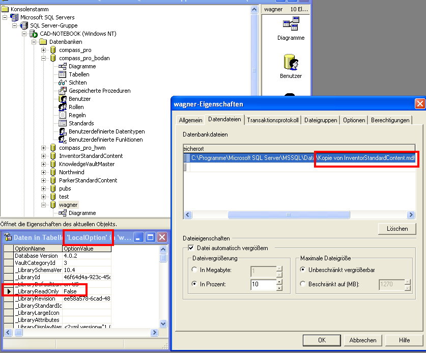

Original erstellt von thomas109:
[B@Jürgen: das Kopieren der original mdf und ldf habe ich schon mal probiert. Funzte nicht. Ich nehme an, in den Dateien steht drin, wie das Gegenstück heißt. Hast Du da schon was zusammengebracht?
[/B]
No Problem
MDF und IDF kopiert
(heissen bei mir jetz Kopie von...  )
Einlesen mit dem libmanager uternagaben eines Namens (bei mir wagner)
Tabelle LocalOption die DB auf lesen/schreben setzen
fertig
Grüsse
Jürgen

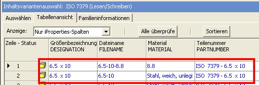

erstellt am: 08. Jun. 2005 10:25    Editieren oder löschen Sie diesen Beitrag!  <-- editieren / zitieren -->   Antwort mit Zitat in Fett Antwort mit kursivem Zitat    Unities abgeben: 1 Unity (wenig hilfreich, aber dennoch)2 Unities3 Unities4 Unities5 Unities6 Unities7 Unities8 Unities9 Unities10 Unities Nur für Julius 10 Unities + Antwort hilfreich
Original erstellt von dit71:
Dann bräuchten nur mehr das Problem gelöst werden wie man die Tabellen erweitert ohne es zeilenweise tun zu müssen,Grüße Dieter
Erstelle die leeren Zeilen wie gehabt (das ist eben pro Zeile RMT > einfügen)
Markiere die leere Zeilen und füge die gleichen Anzahl zeilen aus Excel ein - klappt hier prima.
mehrere Mat. anlegen je Größe ist auch kein Problem. Der Dateiname muss eben unterschiedlich sein.

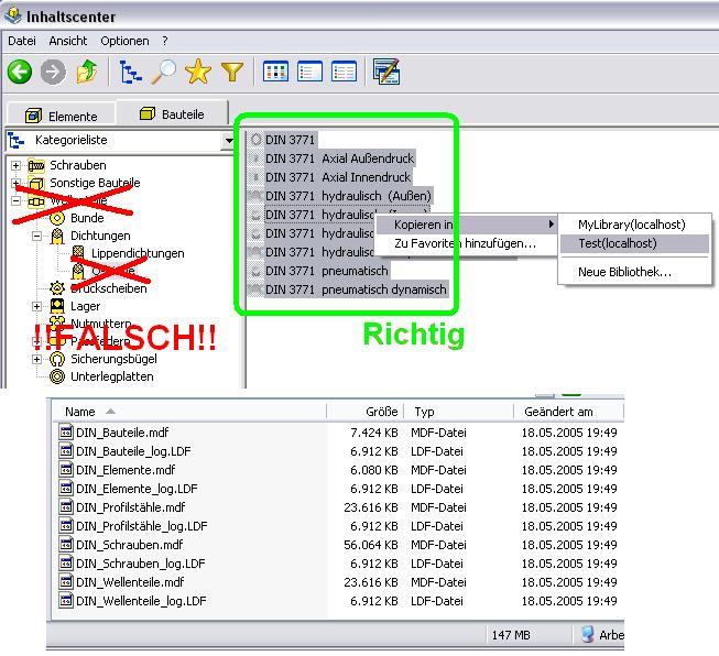

Hallo an alle
Anbei meine Vorgehensweise:
1. Neue Bibliothek erstellen
2. Alle Normen bis auf die gewünschte (z.B. DIN) deaktivieren
3. Die Inhaltsstrukturen öffnen
4. NUR die Bauteile in die neue Bibliothek kopieren !
Ich weiß, das ist richtig Arbeit, aber:
Nur dann ist gewährleistet das auch nur die DIN Teile kopiert werden.
Nur dann ist gewährleistet das auch nur die gewünschte Norm erscheint.
Ansonsten werden ALLE Norm-Definitionen mitkopiert,
auch wenn kein einziges Teil aus einer anderen Norm kopiert wurde !
Gesplittet in Schrauben, Profile, Sonstige Bauteile, Wellenteile und metrische Bauteile ergeben sich bei mir ca. 150 MB.
Man kann naturlich auch alles in eine Bibliothek kopieren, dann spart man sich die jeweils fast 7MB (ca. 40MB)an LDF Dateien.
Matthias
