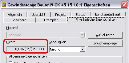

1. Die Einheiten der Childs werden auf in / lbs umgestellt und lassern sich nicht ändern. Gilt wahrscheinlich f. alle selbstpublizieten Familien. Bei den Schrauben aus dem CC haben wir das richtige Einheitensystem (mm / kg).
2. Ich habe das Modell von einer Schraube ISO4762 M1.6x2.5 abgeleitet / kopiert und dann ein iPart draus gebastelt. Die vom CC erzeugten Schrauben haben jetzt folgenden Dateinamen (Bsp: IS0 4762-M20x80-8.8):ISO 4762 M1.6x2.5 20 80 8.8.ipt. D.h.: Den Namen der Norm (In Familieneigenschaften angegben, Den Namen der Ursprungsdatei (weiß nicht wo der noch herkommt, Browsername wurde geändert in ISO 4762) und dann werden die Key´s hintereinandergeklatscht. Der im iPart vorgegebene Dateiname wird nicht verwendet.
Ich hänge die Datei mal an zum spielen
@Matthias: Du hast Recht. Die vom CC erzeugten Teile haben alle als Maßsystem in / lbs. Umschalten kannst Du nicht, da es Normteile sind unds die sind schreibgeschützt und müssen erst geknackt werden.
In der BOM werden nicht die Einheiten aus den Dokumenteinstellungen der BG sondern die Einheiten der Komponente verwendet => Ein hübsch bunter Mischmasch in der BOM und, da die IDW-Stüli auf der BOM basiert , auch in der IDW. Eindeutig der nächste Bug.
Nachtrag: Punkt 2 (Dateiname / Browsername) habe ich auch (zum Teil) gelöst. Man kann im CC die Spalten f. Filename und Sizedesignation modifizieren. Dort kann ein Ausdruck angegeben werden, dir den Inhalt der anderen Spalten berücksichtigt. Da das CC aber gerne den Namen der Norm dazuklatscht, hat man die Wahl ob man einen brauchbaren Browsername möchte und einen komischen Dateinamen oder umgekehrt. Ersteres ist mir lieber. Was mich stört ist allerdings, das dabei für gleiche Schraubenspezifikationen unterschiedlicher Normen gleiche Dateinamen entstehen, die sich nur über den Pfad unterscheiden.
