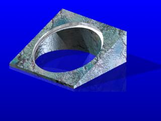

Hallo Miteinander!
Habe eine Problem: Eine Bohrung geht durch eine Bauteil (93mm), senkrecht zur Achse der Bohrung schneide ich die Geometrie unter einem Winkel von 20° ab, entstanden ist: eine elliptische Kontur in der 20°-Schnittebene. In die Bohrung wird eine Geometrie eingezeichnet, die entlang der elliptischen Kontur ge-sweept werden soll.
Nun das Problem: Die Geometrie wird verdreht dargestellt. Die Begrenzungen der Geometrie wird mitgedreht und ist nicht mehr winkelrecht zur ursprünglichen Geometrie, die Ausdrehung kippt

Wenn Du fräsen willst, ist es sinnvoll, die Fräserachse parallel zu den Ellipsenachsen verfahren zu lassen.
Bedeutet also: Sweeping der Fräserkontur entlang der Führungs-Ellipse

Hi Bernie,
war es so vielleicht gedacht?
Andreas

So in etwa wie in dem Teil?
BTW: ist eine Inventor 10 Datei...

Genau, so sollte es aussehen wenn es fertig ist! Die Kontur kann dabei ganz verschieden sein, denn es könnte ja auch ein Profilfräser sein.
Jedenfalls darf die Ausrichtung der Linien die die Geometrie die ge-sweept werden soll sich nicht verändern.... also die senkrechte Linie bleibt senkrecht, die waagrechte bleibt waagrecht bezogen zur Hauptachse usw.
Du hast es schon richtig gezeichnet...So soll es werden
Danke Dir und wie bist Du dort hingekommen?
Gruß Bernie

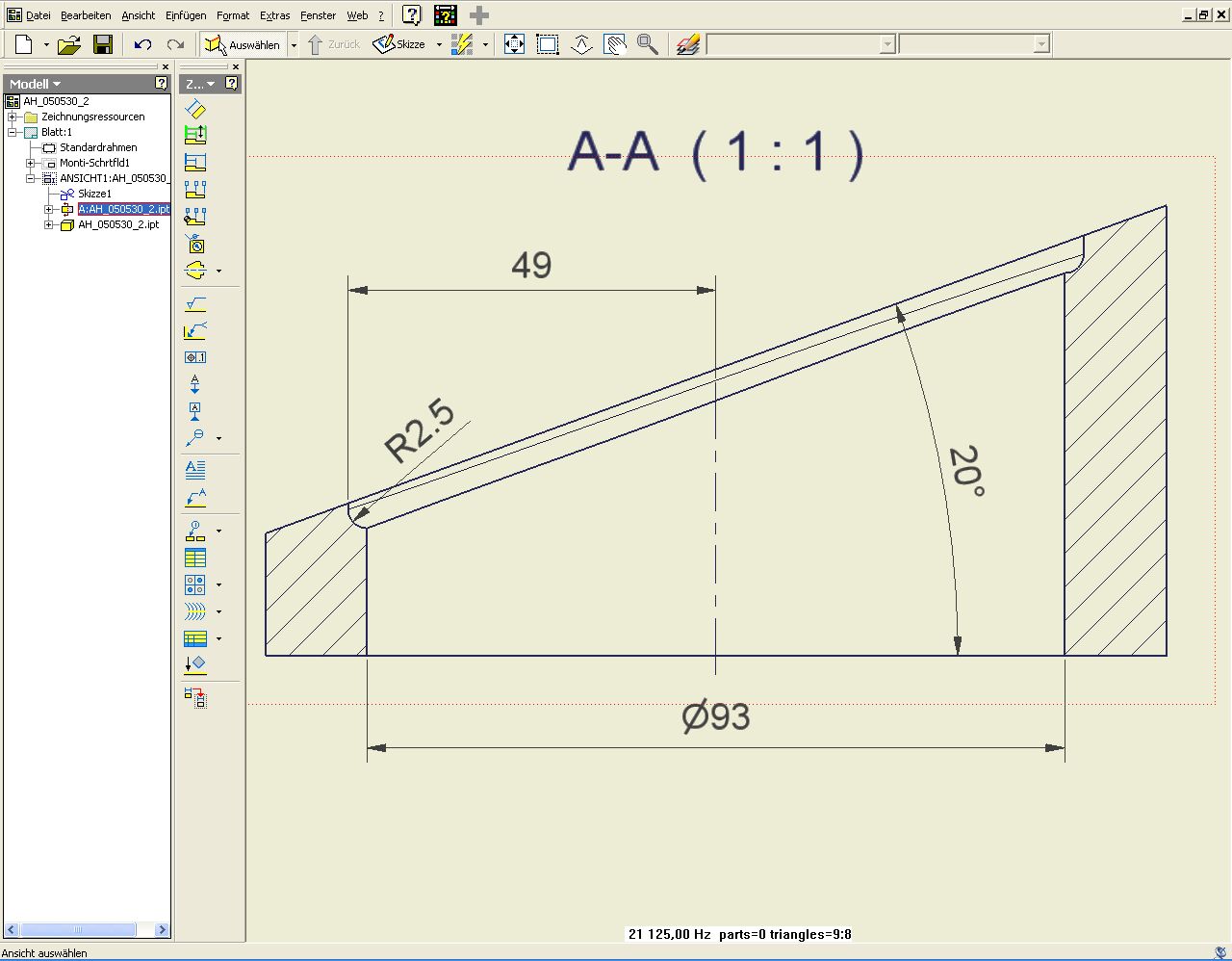

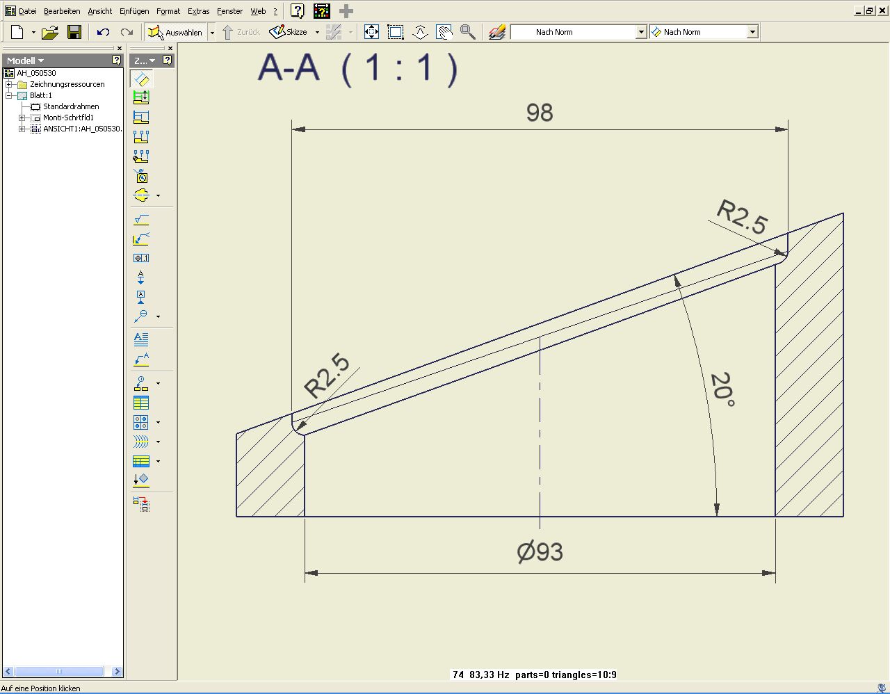

Hier der zweite Versuch, mit Erhebung erstellt.
Vier Skizzen auf die vier Quadranten, dann 3D-Skizze erstellt fertig.
Andreas

Hallo Andy,
ich habe mir die Teile angesehen und meine, daß beide Ergebnisse nicht zufriedenstellend sind. Variante zwei dabei noch am ehesten.
Das hängt sicherlich mit dem Winkel zusammen der einmal 70° und einmal 110° ist. Wenn ich dort dann den Radius erstelle ergibt das auf den beiden Seiten unterschiedliche  Verrundungen.
Ich habe noch was anderes versucht. Ich nehme ein Rohr Di=88, Da=94,3
70mm lang, ich schneide es unter 20° ab. Aus dem Teil und dem Rohr erstelle ich eine .iam, mit der Funktion Teileableitung erstelle ich eine neue Geometrie ( Rohr wird von anderen Teil abgezogen )und es sieht nicht so schlecht aus. Wenn ich jetzt einen Radius an die äußere Linie anlege passiert genau das gleiche wie bei Deiner Variante II, durch die unterschiedlichen winkel 70-110° wird die Radiuskontur verschoben.
Also lege ich 4 Skizzen wie Du es gemacht hast auf die äußere Kontur und erstelle eine Erhebung....und dann kommt es der Wirklichkeit sehr nahe....siehe Bild
