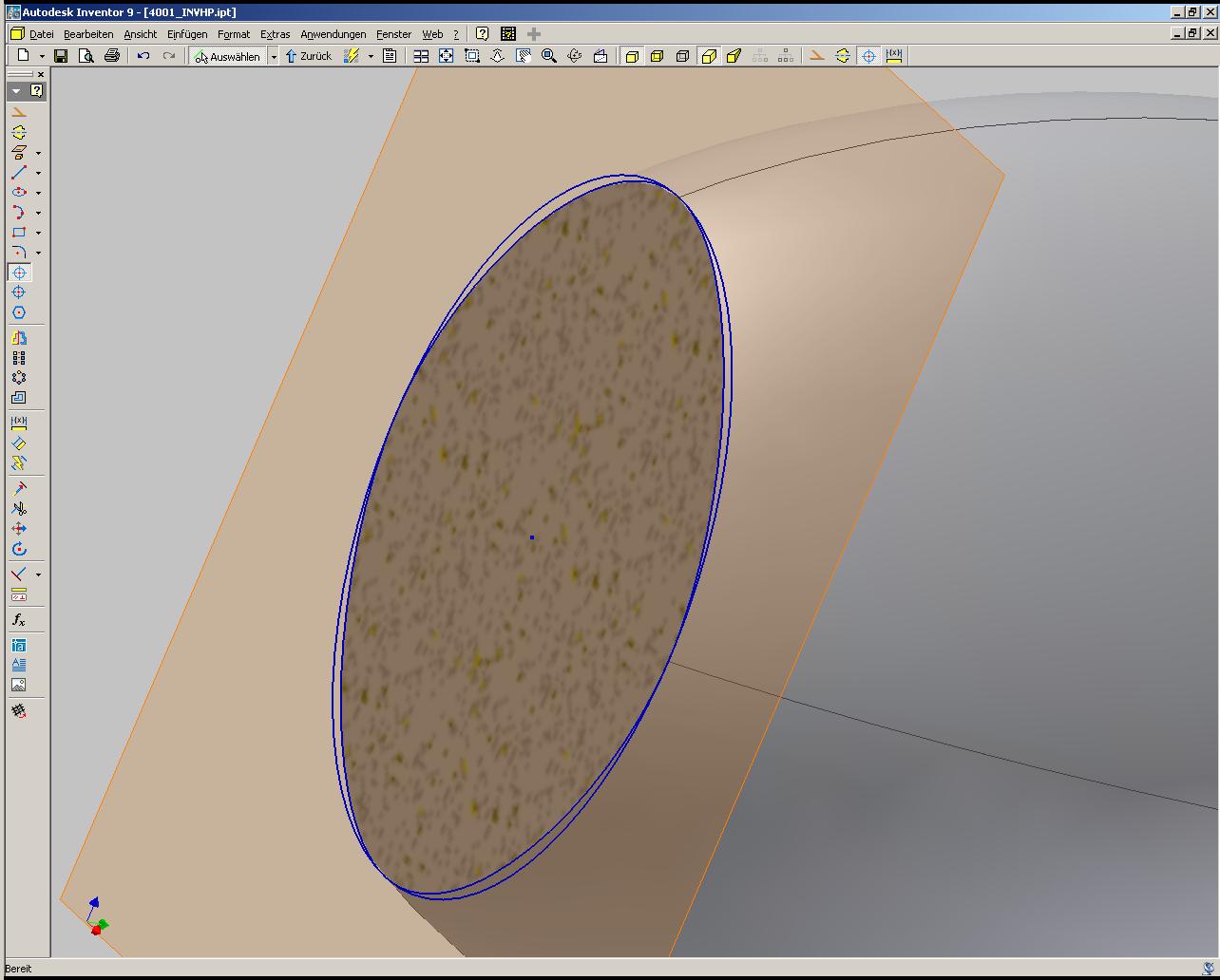

Hallo zusammen wer kann mir sagen wie ich so einen volumenkörper erstelle.
eine flachgedrückte "rotation" einer ellipse
danke im voraus

Hallo Marcus!
Mach eine Kugel mit Radius R und leite davon mit dem Tool "nonuniformscale.exe" ein Bauteil ab, und zwar unter Verwendung von jeweils einem anderen Faktor je Hauptrichtung, x:75/R, y: 200/R, z: 105/R. Aus Kreisen werden dabei mathematisch präzise Ellipsen. Andere ovale (= Ei-artige) Formen erfordern höhere Mathematik.
Zu nonuniformscale ist hier im Forum weitere Information zu finden (wenn man das richtige Suchwort kennt...)
http://ww3.cad.de/foren/ubb/Forum50/HTML/006550.shtml#000013

Hi Marcus!
Das ist ein Weg mit IV9-Onboard-Mitteln.

Wo ich hier gerade so schön entspannt herumspiele: Es gibt auch innerhalb Inventor noch andere Verfahren, aber da wird es dann schon figeliensch (das ist kein wissenschaftlicher Begriff sondern Plattdeutsch: "violinisch", = so wie das Geigespielen nicht ganz einfach).
Z.B. könnte man auch mit Erhebung einen Körper bilden, der von Deinen gezeichneten Ellipsen aufgespannt wird. Damit Erhebung funktioniert, muss man beide Ellipsen an der Symmetrielinie stutzen und zum Ausgleich dafür anschließend das Ding 2x spiegeln.
Damit es schön drall wird und nicht nur so eine magere Schote bleibt, benötigt man dringend eine zusätzliche Skizze mit einer Viertelellipse als Verlaufsführung. Auch dabei bleibt aber das Problem bestehen, dass der entstehende Körper nur an den Skizzen wirklich elliptischen Querschnitt hat, der Rest ist zwar nun gewölbt, aber anders gewölbt als ein Ellipsoid, denn Erhebung folgt bestimmten anderen Regeln, so ähnlich wie ein Spline.
Hinreichend genaue, keine mathematisch präzise, Abhilfe schaffen zahlreiche weitere Skizzen mit Vierteleelipsen als weitere Verlaufsführungen oder Halbellipsen als zusätzliche Stützpofile.

Tag zusammen,
hier noch ne Idee zum "Hustenbonbon" modellieren.
Ich wollt erst die Extrusionen mit trennen weg machen und dann runde anordnung der 4tels-Ellipse bzw. 2 mal spiegeln, ging aber leider alles nicht, deswegen 4 mal erhebung.
bei einer Extrusiondicke von 0.001 hab ich aufgehört zu checken, wie dünn es noch werden kann.

Original erstellt von invhp:
...4 mal erhebung.
Kommt aber dasselbe raus wie bei Tom. s. jpg

Einen hätt' ich noch ..

Hallo Walter,
sieht gut aus, aber Zweifel habe ich noch, denn wieso hat Dein Ellipsoid eine Umlaufkante?
Und woher kommt der Import? Ist das ein weiteres vorösterliches Rätsel für uns?

Was meinste mit Umlaufkante, Doc?
Den grünen Streifen hab' ich nur wegen der Schönheit ..

Original erstellt von W. Holzwarth:
...nur wegen der Schönheit ..[/B]
Jaja, wer's glaubt...
Wie das mit den Streifen so ist: Meistens verdecken sie Etwas, das nicht gesehen werden soll. Ich habe die Schönheitsstreifen entfernt, indem ich die zwei AE gelöscht habe, wodurch zweimal Trennen verschwand. Aber in der Mitte bleibt eine Kante oder so was. Jedenfalls eine Linie, die da IMHOIn my humble oppinion (Meiner Meinung nach) nicht hingehört...

Ich glaube kaum, daß Du einen SAT-Import o. Ä. ohne irgendeine Trennlinie finden wirst.
