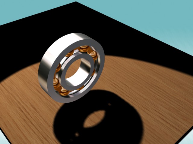

erstellt am: 17. Mrz. 2005 21:50    Editieren oder löschen Sie diesen Beitrag!  <-- editieren / zitieren -->   Antwort mit Zitat in Fett Antwort mit kursivem Zitat    Unities abgeben: 1 Unity (wenig hilfreich, aber dennoch)2 Unities3 Unities4 Unities5 Unities6 Unities7 Unities8 Unities9 Unities10 Unities Nur für RolandW 10 Unities + Antwort hilfreich
Original erstellt von W. Holzwarth:
Ich setz' noch eins drauf:
    Renderings sind eines echten Ingenieurs unwürdig. Mir reichen die Darstellungen des Erfinders vollkommen aus ..
   Und zahlen will mir das auch keiner ..
(Hoffentlich stimmt die Grammatik, da oben ..)
[Diese Nachricht wurde von W. Holzwarth am 17. Mrz. 2005 editiert.]
Aber schön sind trotzdem anzusehen.
Hans-Peter

erstellt am: 17. Mrz. 2005 22:15    Editieren oder löschen Sie diesen Beitrag!  <-- editieren / zitieren -->   Antwort mit Zitat in Fett Antwort mit kursivem Zitat    Unities abgeben: 1 Unity (wenig hilfreich, aber dennoch)2 Unities3 Unities4 Unities5 Unities6 Unities7 Unities8 Unities9 Unities10 Unities Nur für RolandW 10 Unities + Antwort hilfreich
Nabend, Hans-Peter.
Wenn ich das richtig sehe, stammt Deine Darstellung aus Inventor pur. Das geht schnell, ist anschaulich und auch völlig ausreichend. So soll es sein (Meine Meinung)
Doch ich frage mich: Welcher Konstrukteur braucht

Tinu
Sehen Sie sich das Profil von Tinu an!   Senden Sie eine Private Message an Tinu  Schreiben Sie einen Gästebucheintrag für Tinu
Beiträge: 162
Registriert: 19.02.2004
Notebook:Dell Precision M6700 Covet 16GB Ram NVIDIA K3000M, dualboot auf 2 SSD (Win 7 64Bit ),PDS_ULT 2014, AIP2011
Home PC:Dell XPS 9200 16GB, NVIDIA GF GTX 560Ti
erstellt am: 19. Mrz. 2005 18:11    Editieren oder löschen Sie diesen Beitrag!  <-- editieren / zitieren -->   Antwort mit Zitat in Fett Antwort mit kursivem Zitat    Unities abgeben: 1 Unity (wenig hilfreich, aber dennoch)2 Unities3 Unities4 Unities5 Unities6 Unities7 Unities8 Unities9 Unities10 Unities Nur für RolandW 10 Unities + Antwort hilfreich
Stern_IV10.zip
Hallo Leute,
Um den Unterschied von einem Max und einem Inventor Render Bildchen zu illustrieren, vergleicht mal die 2 jpgs (sorry wegen dem C/S Services schriftzug über das Bildchen).
Zugegeben Das Stern Max6.jpg ist mit 1280 pixels gerendert worden. SternIV10.jpg nur mit 640. Der Vergleich hinkt also. Zudem sind es Unterschiedliche Situationen.
Für ein IV Bildchen mit 640 pixel Breite (maximale Schatten Qualität, maximale anti Alias Qualität, mit XY Speigeleffekte (macht viel aus bez. Zeit) braucht ein 2.6 GHz PC schon mal 7 Stunden. Jetzt könnt Ihr ausrechnen was ein Filmchen mit 20Fps von 20 Sekunden braucht (400 Bildchen X 7 Std d.h. ca. 4 Monate!). Diese Qualität ist aber bei einem Filmchen gar nicht nötig – Ausser man macht was fürs Kino oder für das Fernsehen. Da ist aber der Erfinder nicht das richtige Werkzeug.
Das Max file ist auch mit MetalRay gerendert welcher als Render engine auch im IV drinnen ist. Mit Effekten Wie GI (Global illumination) und Spielereien mit der kEletronen Angabe für die Licht Energie liegt im Max halt schon noch was mehr drinnen als mit IV 10.
In VIZ und MAX können auch Lichter annimiert werden (Höhlenforscher Lampe über [bewegte] Kamera für plastischere 3d Objekte). Dies habe ich im IV10 noch nicht gefunden.
Das grosse Plus liegt beim IV10 Studio in der Übernahme der 3d Abhängigkeiten. Der Aufwand so ein Sternmotor (ca. 100 Teile Definitionen) mit Max oder VIZ neu mit Abhängigkeiten zu versehen, ist doch erheblich. Da liegen schon etwas Abstriche an der Photo Qualität drin.
