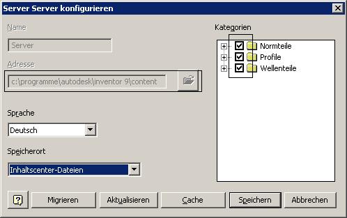

Hallo tohuwabohu,
1. Kopiere das Content Verz (c:\Programme\Autodesk\Inventor x\Content) von dem Rechner wo es geht auf den Rechner wo es nicht geht.
2. Geh in die Bibo und klick auf Konfigurieren. Stimmt der Pfad zum Content Verz. (s. Bild)?
3. Es gibt da einen Bug wg. fehlernder Dlls.
Der hat ber zur folge, das du keine Auswahl hast bei den Normteilen, d.h. keine Einträge Normteile, Profile & Wellenteile.
Beheben: Internet Explorer neu installieren. Beim ersten mal sagt das Setup dann das der schon drauf ist. Dann Setup nochmals starten und der IE wird neu installiert und somit auch die Dlls für die XML Unterstützung.

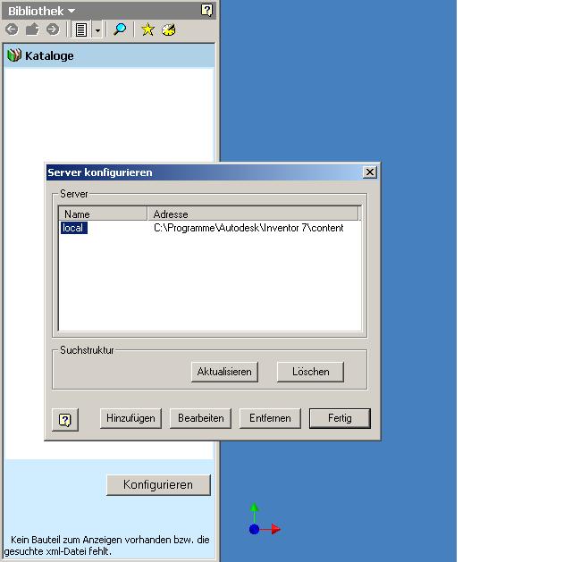

Mein Bild nach dem Klicken auf "Konfigurieren" sieht aus wie beigefügt. Der Ordner "Content" wurde nach De- und anschließender Neuinstallation von IV7 installiert, der Pfad wird wie im Bild ersichtlich angezeigt. Die fehlermeldung bleibt bestehen.

Also, wenn das so aussieht, wie auf dem Bild, fehlen schon mal die Einträge "Normteile" und "Profile" im Browser. Interessant wäre nun zu wissen, was passiert, wenn man in dem Dialogfeld "Server konfigurieren" auf den Eintrag "local" klickt und dann auf "Bearbeiten". Wird in dem dann erscheinenden Dialogfeld "Server local konfigurieren" unter Katalogliste etwas angezeigt, oder ist da gähnende Leere?
Wenn dort alles leer ist, dann geht's hier weiter mit Infos. Eventuell hilft ja Deinstalieren von IE6 (falls über Systemsteuerung / Software möglich) und wieder neu Installieren.

Da ist leider gähnende Leere!

Hallo Leo,
das habe ich natürlich als erstes versucht, incl. den Content-Cache. Dann die ganze Content-Lib gelöscht und erst von einem anderen, funktionierenden PC, dann von einer jungfräulichen Installation kopiert. Dann IV reparaturinstalliert, deinstalliert, neu installiert ... alles negativ. Nur De- und Neuinstallation von IE6 hat's gebracht. Übrigens, es war auch kein SP4 auf dem Win2k, denn dann braucht's dringend danach auch SP1 für IE6 und zwar in dieser Reihenfolge.
