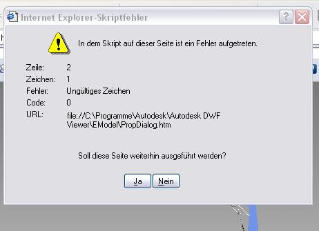

ich bin auch schon länger am ausprobieren, wie ich für unsere Kunden einfach 3D-Daten ins Web stellen kann.
Bis her haben wir das noch nicht auf echte Projekte angewendet, weil auf manchen Rechnern diese Fehlermeldung "produziert" werden:
Wer weiss woran das liegt ?
Gibt es noch eine andere Möglichkeit ohne nötige Plugins solche Daten im Web dazustellen?
Eine Seite mit einem Versuch findet Ihr hier: http://www.fkonzept.de/3d/
Gruß, Bernhard Fetzer

Genau dies ist mein Problem.
Ich kenne diese Fehlermeldung, sie taucht jedoch auch bei mir nur sporadisch auf vereinzelnten rechner auf.
Ich habe jedoch herausgefunden, das dies an dem Frontpage Code liegt.
Ich bin gerade dabei den HTML Bereich mittels ADOBE GOLIVE neu zu
erstellen.

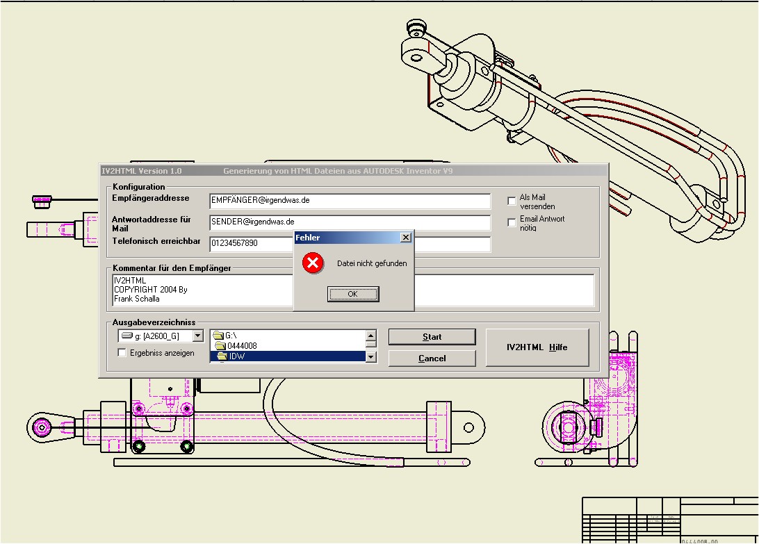

Tja, da läuft was schief. Ich hab' das grad' nochmal probiert. Es ist weniger als zuvor.
- Beispiel-IDW geladen
- Keine Möglichkeit zur Anwahl von IV2HTML bei Rechtsklick
- Im Zusatzmodul-Manager wird IV2HTML zwar angezeigt, aber beide Häkchen fehlen
- Nun hake ich Geladen/Nicht geladen an. Oben Erscheint Geladen
- Ok gedrückt
- Rechtsklick bringt kein IV2HTML im PopUp-Fenster
- Erneutes Öffnen des Zusatzmodul-Managers zeigt wieder keine Häkchen im Ladezustand von IV2HTML
Pardon me, ich geh' jetz' erstmal in Standby ...

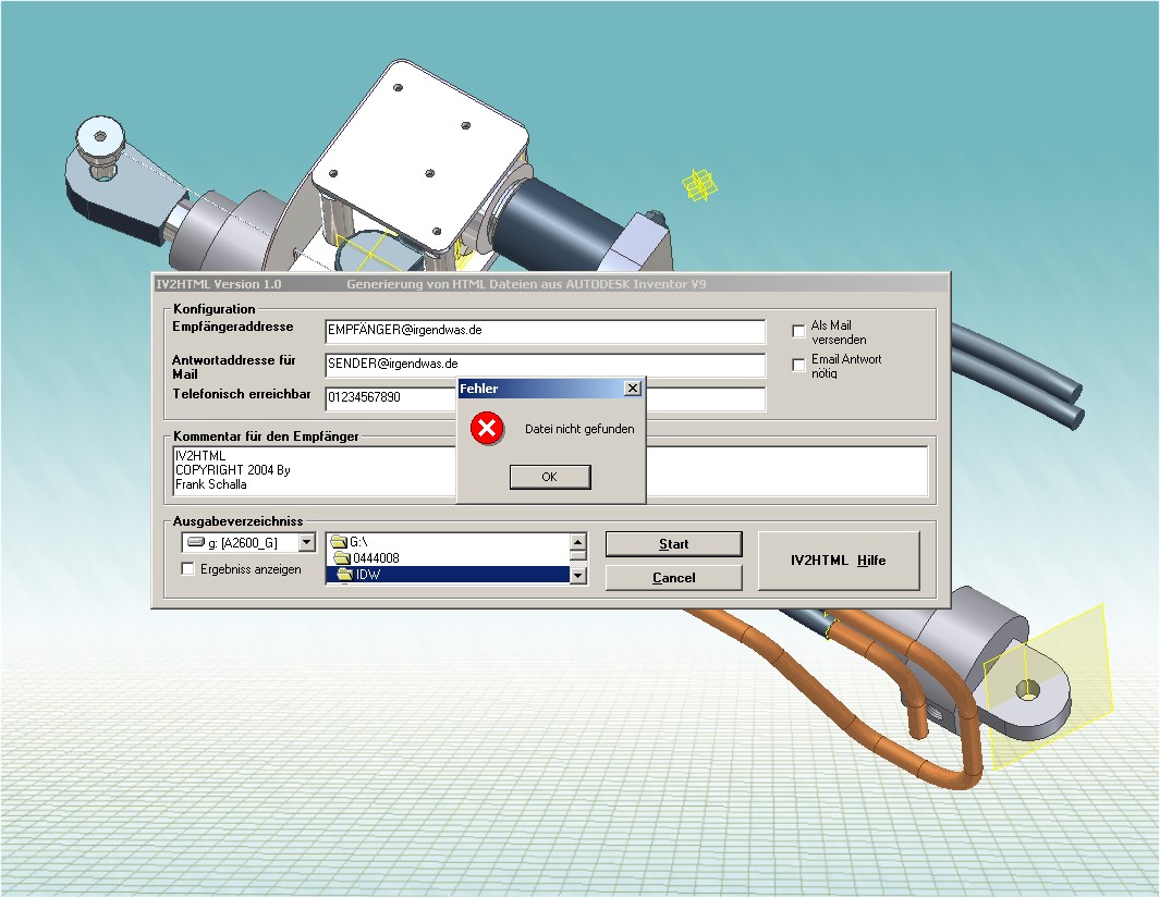

So, der Menüpunkt ist wieder da. Zwischendrin hatte ich das Programmverzeichnis mal verschoben, eine Deinstallation und erneutes Installieren behob dieses Problem.
Aber die Dateien werden weiterhin nicht gefunden. Ich hab's nicht gezählt, aber die Meldung kam ca. 10-mal. Hierzu noch zwei Bilder ..

Kann es sein das dein Projekt nicht stimmt.
Versuche doch einfach mal die IAM zu (Inventor neu starten oder an einem anderen Arbeitsplatz) öffnen werden alle referenzen gefunden ???

Keine Probleme in der IAM, Frank. Ich habe es nochmals mit einer kleineren Baugruppe und zugehörigem Projekt versucht. 2D.DWF und 3D.DWF werden zwar erzeugt, jedoch es wird weiterhin nach Dateien gesucht.
Klappt das denn nur bei mir nicht?
