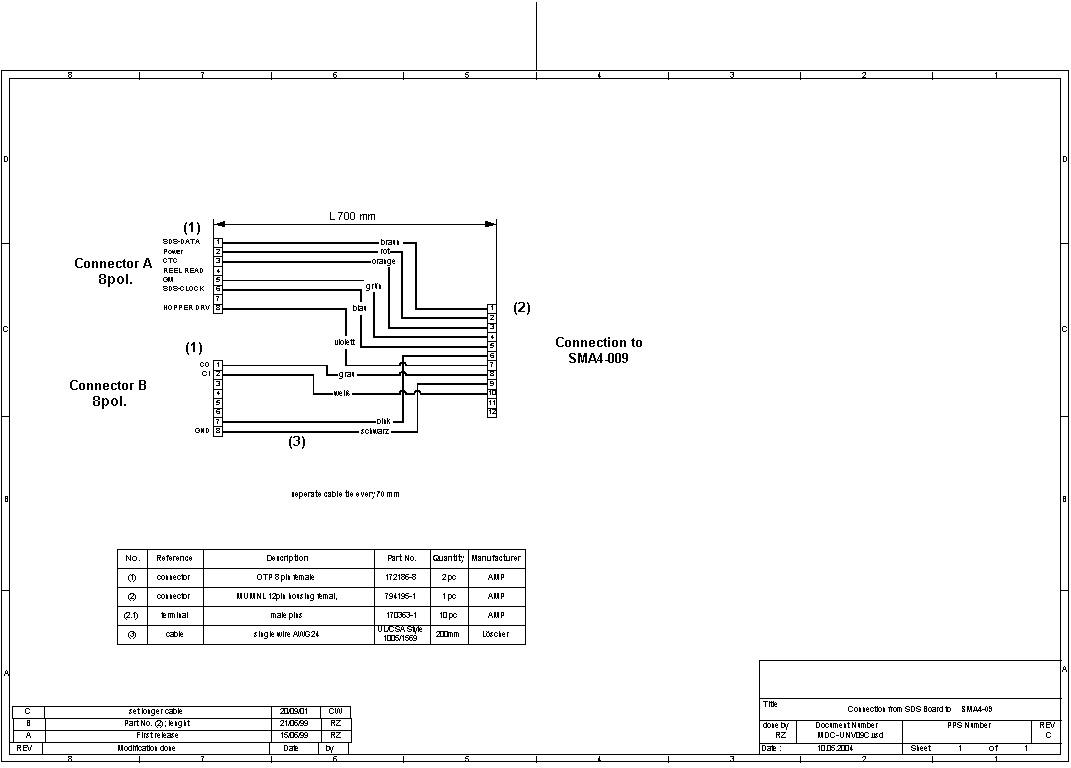

hi!
danke jürgen für deine antwort!
aber so genau (aufwedig )will ich das gar nicht handhaben.
ich möchte in meinen zusammenbau keine kabeln einbauen,
sondern vielmehr wie auf dem bild die kabeln symbolisch darstellen.
die idee ist es die stecker in 3d in die idw hinein zu holen oder gleich
über skizzierte symbole?

hallo mexx!
auweh - sieht wie ein ganz normales schema aus... IMHO is das nix für die Diva.
ein thread mit ähnlichem thema: http://ww3.cad.de/foren/ubb/Forum50/HTML/005669.shtml
mfg Siegfried Schachinger
