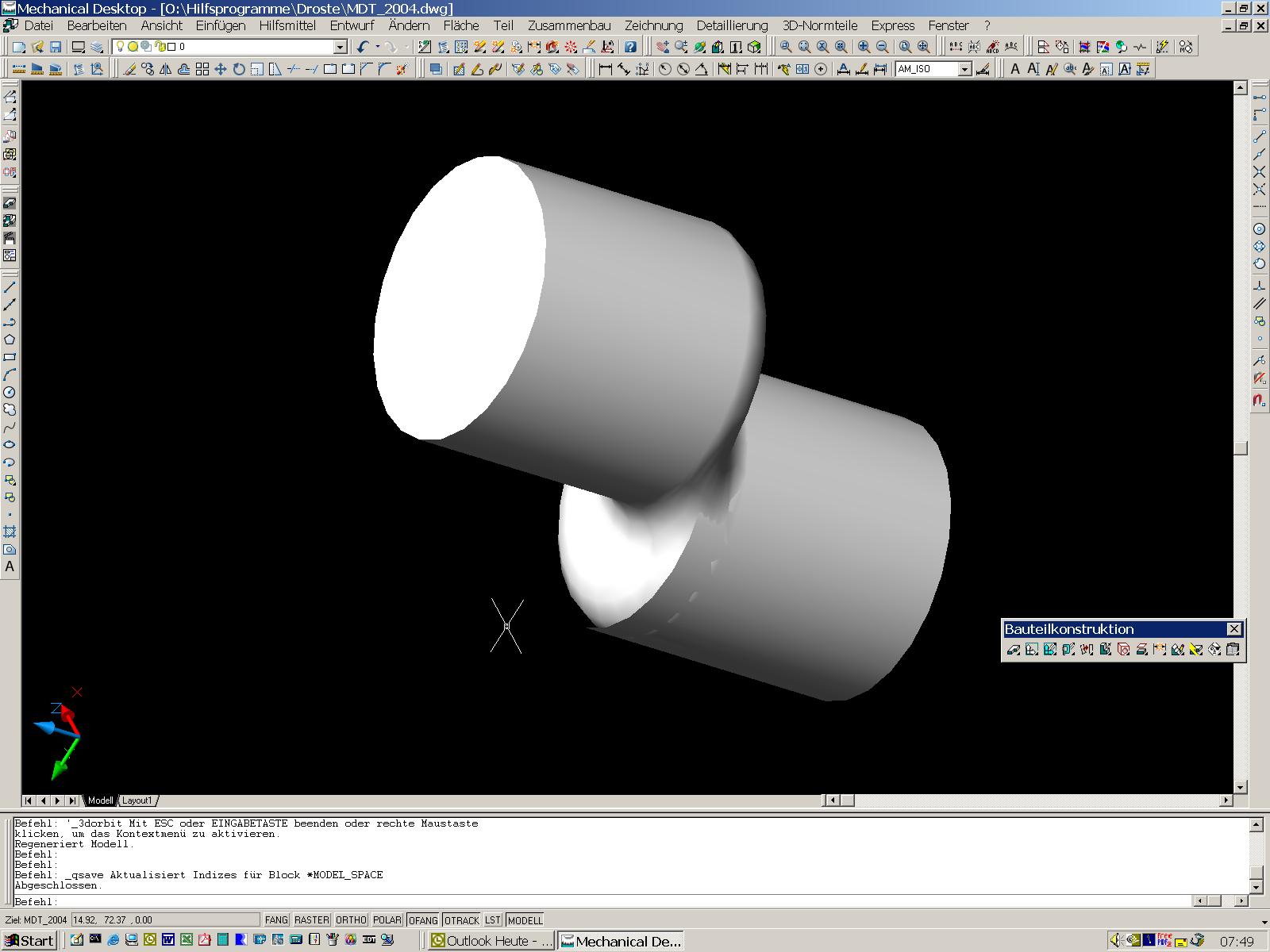

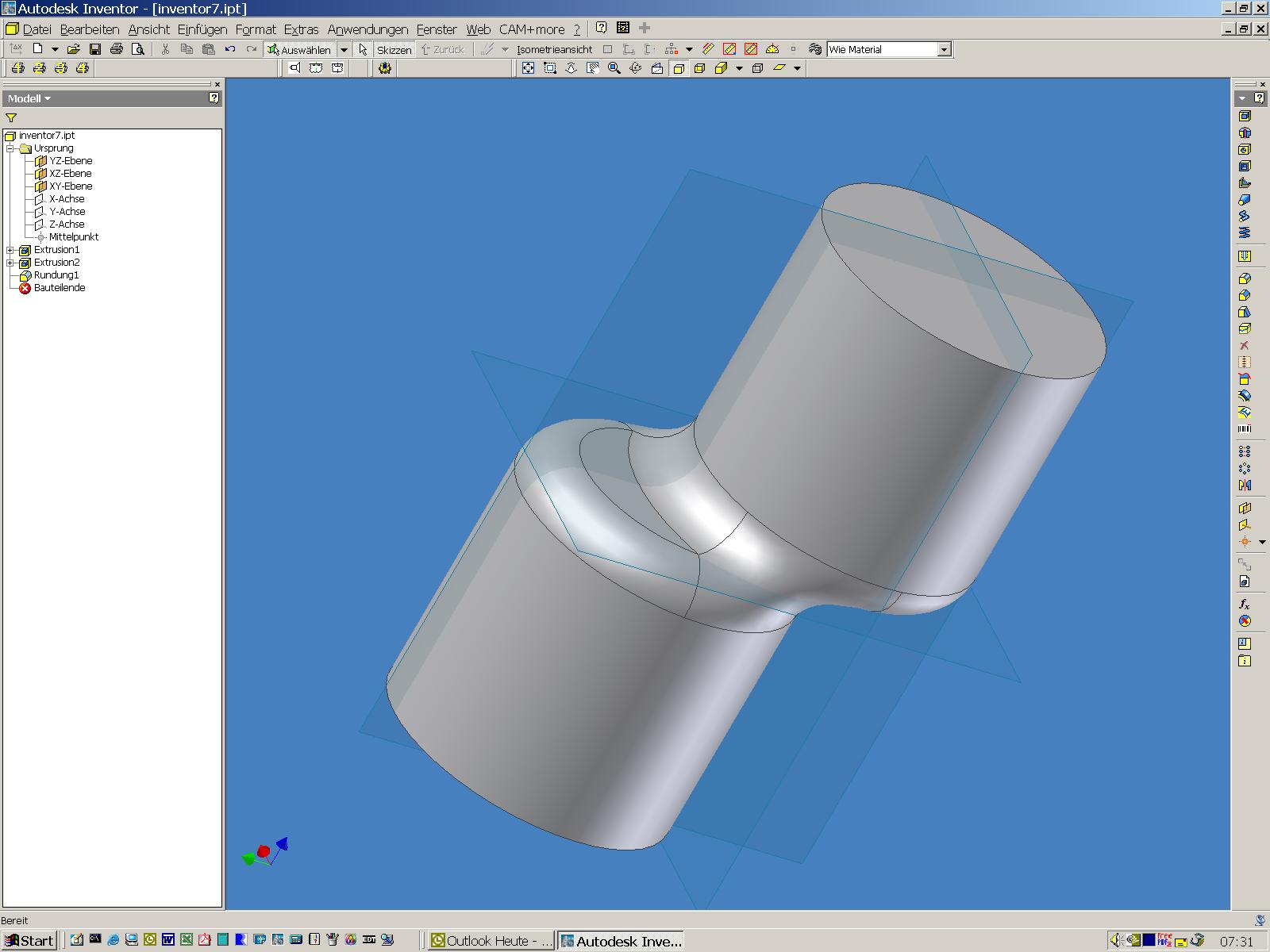

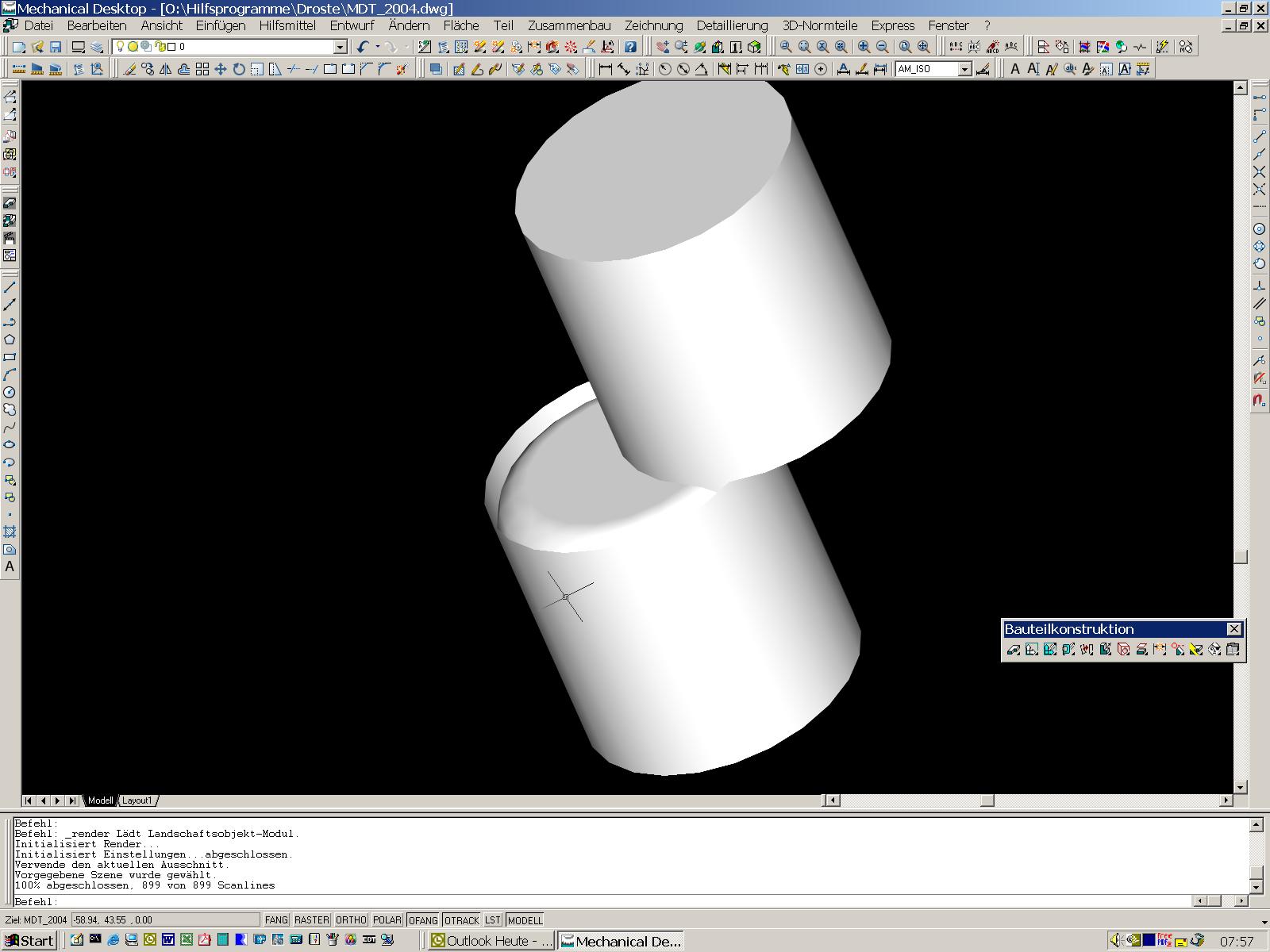

@Leo,
bezüglich der Leistungsfähigkeit von MDTMechanical Desktop mal ein einfaches Beispiel:
Erstelle einen Zylinder, Durchmesser 100, Höhe 100mm, setze darauf einen 2. Zylinder, gleiche Abmessungen, gegenüber dem 1. Zylinder um 50mm verschoben. Anschliessend verrunde die Kanten der beiden sichelförmigen Deckflächen.
In MDTMechanical Desktop bekomme ich das in den Pics gezeigte Resultat, im Inventor funzt das einwandfrei mit einer sehr guten Qualität der Flächen.
In Catia und I-DEAS haut das auch ohne Probleme hin.
Warum bitte sollte ich mich  noch ernsthaft mit einem Programm befassen, wo man möglicherweise durch heftiges Nachdenken und Hin- und Herversuchen zu einem halbwegs brauchbaren Ergebniss kommt, wenn der gleiche Softwareanbieter ein Produkt hat, bei dem mit die Aktion das Eintippen des Radiuswerte sowie 4 Mausklicks für die Kantenauswahl, bei höheren Ansprüchen and die Qualität der Flächenübergänge 2 weitere Klicks zur Anwahl der Eckpunkte und Eingabe des Versatzabstandes.
Zum Thema 2D lade ich dich ganz herzlich ein, meine Arbeitskollegen zu beobachten, wie sie verzweifelt versuchen, in ACAD Mechanical 2004 eine im ACAD MDTMechanical Desktop 2000 Format vorliegende Zeichnung zu öffnen. Von unserem Händler habe ich gehört, das wir nicht die einzigen Anwender sind, die dieses Problem haben. Bei uns exisieren ca. 10.000 Zeichnungen, die über ein Reperaturtool in einen lesbaren Zustand versetzt werden müssen.
