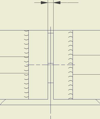

Hallo Forumskollegen !
Ich bin grad an einer meiner extrem seltenen Schweissbaugruppen.
Eine Frage an die Schweissprofis:
Ich möchte in der idw ein Schweissnahtzeichen setzen. Bei der linken Naht auf dem Bildchen stimmt es ja wunderbar, nur die rechte Naht möchte ich RECHTS neben der Fuge haben nicht links, wie Inventor das vorgibt. Gibt es eine Möglichkeit das zu beeinflussen. Man kann ja fast alles einstellen, nur das nicht ????
Schon mal vielen Dank !
Michael

Hallo Michael,
einen Seitenwechsel des Schweißnahtzeichen erreicht man durch nochmaliges Klicken auf "Typ", dann kann man die Seite auswählen.
Was ist mit deinem Freistich geworden, habe eine Antwort darauf verfasst und bin gespannt, ob nur mein System so reagiert.

Hmmmm... Peinlich, peinlich...
Ich hab's gefunden. Man muss nur über die Naht fahren bei der Auswahl...
Sorry...
