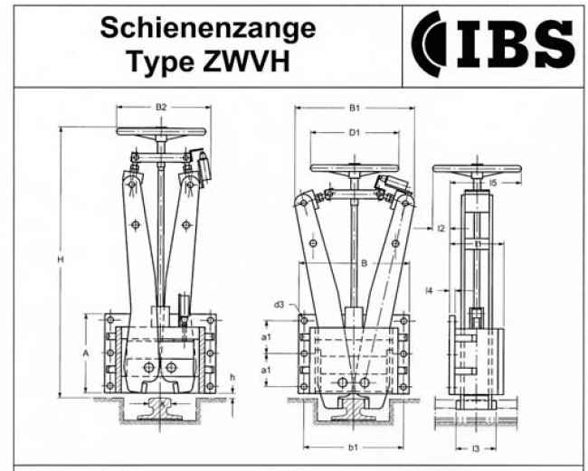

Hallo Freunde,
Habe wieder mal eine OT Frage:
Ich bin auf der Suche nach einer Schienenbremse, die unabhängig von den Rädern funktioniert.
Es soll nicht die allseits bekannte elektromagnetische Schienenbremse sein, sondern möglichst primitiv und einfach aufgebaut, als reine Haltebremse im Stillstand, federbelastet und hydraulisch zum Lüften, und seitlich auf den Schienenkopf wirkend.
Hat wer einen Tip wo ich sowas bekomme?
mfg - Leo

Hallo Ulrich,
In Wirklichkeit handelt es sich ein der Eisenbahn nachempfundenes primitives Transportgerät, das auf ca. 120mm breiten Schienen läuft. Dies soll mit einer ausfallsicheren Haltebremse ausgerüstet werden, also mit Federspeicher und hydr. Lüftung.
Durch die Vorgabe "primitiv, einfach und billig" fällt der Griff in die hochwertige Eisenbahnausrüstung flach - es braucht ja auch keine Sicherheitszulassungen, usw. Eine Scheibenbremse kann ich wegen der Schienenbreite nicht direkt verwenden, obwohl die Funktion recht ähnlich wäre.
Eigentlich sollte ich einen Rundgang in verschiedenen Eisenbahnmuseen machen...
Oder es plaudert einer der Eisenbahnfreaks unter Euch ein wenig aus der Schule?
mfg - Leo

Hallo Freunde,
Nachdem ich mittlerweile lieber das Internet durchstöbere als selber nachzudenken, bin ich auf dieses Produkt gestoßen, das - mit Ausnahme der Betätigung - meinen Vorstellugen recht nahe kommt.
mfg - Leo

Hi Leo,
bei "Bergbahnen" jeglicher Art werden auch solche ähnlichen Bremsen (aber schon professioneller) eingesetzt. Also z.B. Zahnradbahnen, Schwebebahnen, usw.
