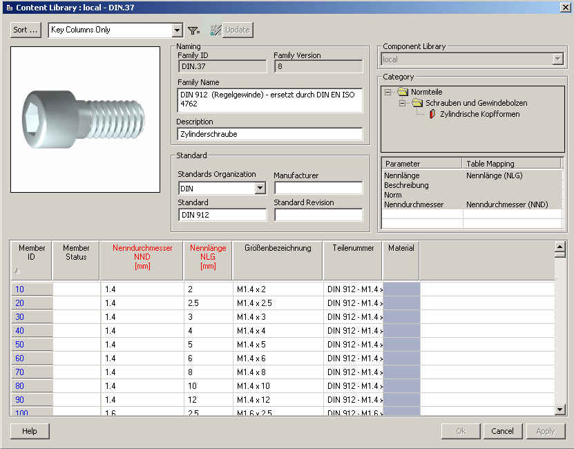

Hallo leute,
wisst Ihr, wie ich in die Normteilebibliothek von Inventor z.B. das material reinbekomme, so dass in einer baugruppe auch die Normteile die richtige Masse haben.
Irgenwie bekomme ich es nicht hin. ich kann zwar das Material definieren. Beim Einfügen es Normteiles ist unter den physikalischen Eigenschaften aber immer noch Standard drin.
ich habe mal gehört, dass das Material sicher in der ipt-Vorlage sein muss. --> Hat aber keine Auswirkungen gehabt.

Danke für die Antworten. Ich meine aber die neue Normteildatenbank von Inventor 8 (Sorry, hatte die Version vergessen anzugeben)
Da kann ich eine ganze Teilefamilie bearbeiten etc.

da kreist die Faust...
Wenn ich Diskussion im Ami-Forum richtig verstanden habe, kann man die Werkstoffe zwar ändern, es stehen aber nur die Werkstoffe aus der mitgelieferten Standard.ipt zur Verfügung, also nix mit 1.4301 oder so. Lt. Autodesk arbeite man daran für eines der nächsten Updates.
Ich hoffe, das kann ganz schnell jemand dementieren..
