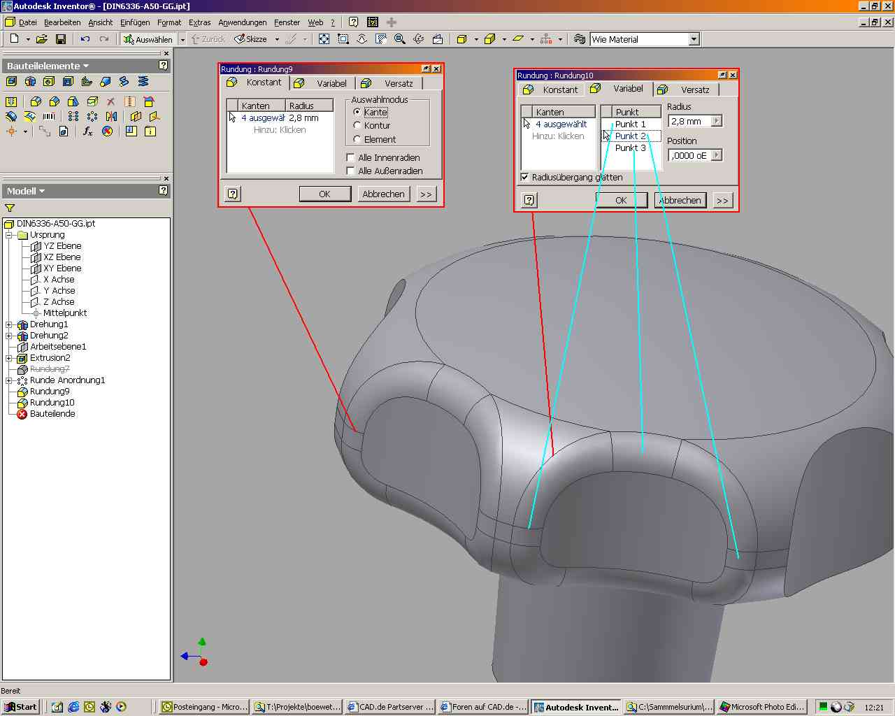

ich möchte gerne die Griffmulde eines Sterngriffes mit einem variablen Radius verrunden. Punkt 1 und 2 mit Radius 2mm, Punkt 3 mit Radius 4mm.
Ich kriegs nicht hin.
Verlange ich vieleicht zuviel vom IV?
Danke für eure Tipps.
Grüße Martin

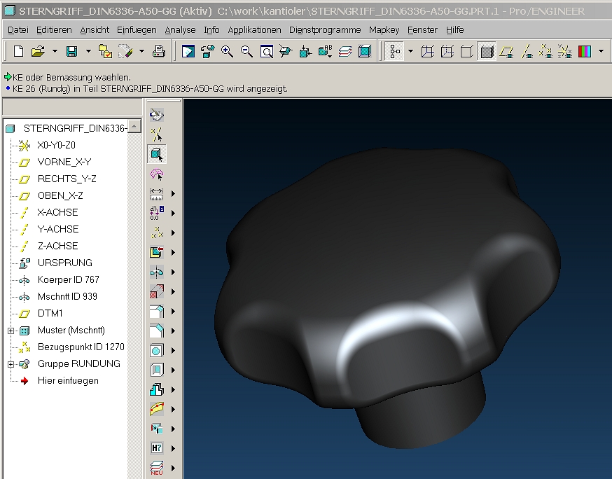

Da dieser Sterngriff jedoch ein Teil eines Ausbildungsprojektes ist, wollte ich diesen eben im IV nach modellieren.
Habe versucht das gleiche Teil in Pro/E zu erstellen, kein Pro/blem.

ich hab' mal rumgespielt mit Martins Beispiel. Es wird wohl immer dann problematisch, wenn der Radius so groß gewählt wird, daß er auch die Nachbarflächen (rot markiert) erreicht. Dann lefft nix.
Aber was is' das schon, im Vergleich zu 'nem vernünftigen 2D-Schnitt von Schraubverbindungen ...

das sonderbare ist aber, egal ob variabel oder "normale" Verrundung, wenn die Radien gleich sind, kann's die Diva.

hat doch noch 'nen Perdefuß. Es funzt nur bis ca. R 2,8 mm . Dann die gleiche Meldung wie gehabt. Selbst wenn man den Radius in P1 und P2 kleiner macht kommt die Meldung "Radius sei zu groß". Klarer Fall von Inventor. Hat jaemand die Kristallkugel zur Hand und kann nachschauen ob sich da was geändert hat?  Von verbessert will ich ja nicht träumen .
