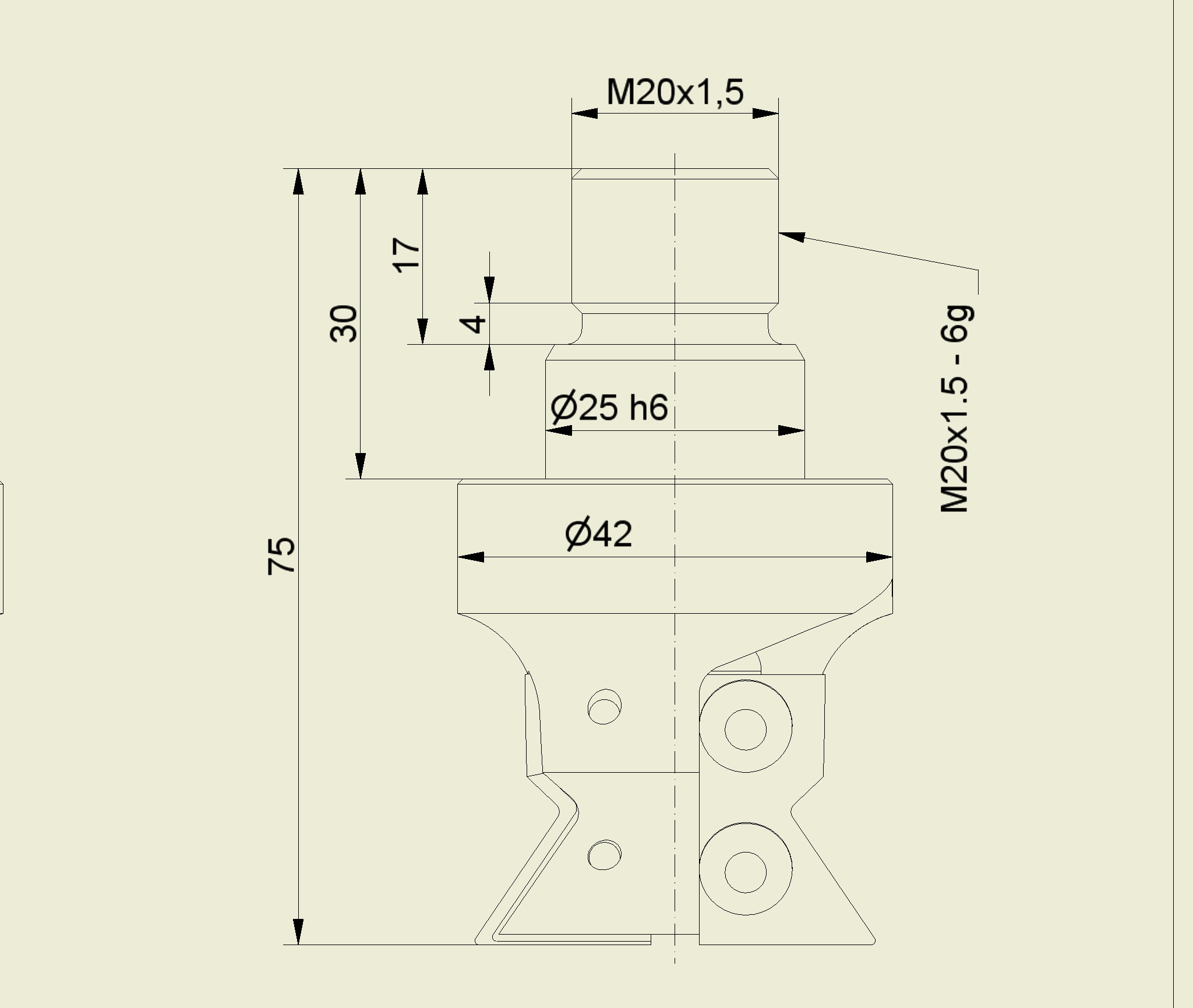

Hallo Forum,
ich möchte in einer idw ein Bolzengewinde in der Frontansicht bemaßen.
Sollte das Gewinde von IV erkannt werden oder muß man es von Hand eingeben?
Außerdem wird der Kerndurchmesser nicht angezeigt, ist das normal?
Hans-Peter

Hi HP!
Wenn Du "mit verdeckten Kanten" als Stil hast, siehst Du auf jeden Fall den Kerndurchmesser, und kannst mit "Bohrungs/Gewindeinfo" bemassen.
Bei mir funzt es auch, wenn ich die verdeckten Kanten ausgeblendet habe (was eigentlich nicht sein dürfte, aber ich führe es auf ein "rüberstrahlen" von Diva 2³ zurück  ).

Hallo Tom,
habe ich versucht, es klappt.
Kann man die Gewindeinfo automatisch in eine Linearbemaßung (siehe Anhang)übernehmen?
Wie handhabst Du das mit dem Kerndurchmesser in der Praxis, der soll doch sichtbar sein auch wenn die verdeckten Kanten unsichtbar sind?
Hilft ein Schnitt oder so?
Hans-Peter

Hi HP!
Original erstellt von SHP:
IMHO nicht.
Ein wiederkehrerender Punkt auf der Wunschliste.
Bei Diva 2³ funktioniert das zumindest schon, aber es gibt noch viel zu tun ...
In Diva 2³ schon, aber ob da genau das rauskommt, was Du möchtest .
Selber mal anschauen.

wie kann mann eigentlich diesen Bemaßungsstil editieren, bei Bohrungsinfo habe ich nichts gefunden

Hi Roland,
"Format" => "Bemaßungsstile" => "Bohrungen" => fummel, fummel

Original erstellt von thomas109:
Hi HP!
[QUOTE]Original erstellt von SHP:
[b]Kann man die Gewindeinfo automatisch in eine Linearbemaßung (siehe Anhang)übernehmen?
IMHOIn my humble oppinion (Meiner Meinung nach) nicht.
Der Beitrag ist doch schon etwas älter. Wollte nur wissen ob der obern genannte Punkt durchführbar ist, oder erst ab IV10.

erstellt am: 19. Mai. 2005 10:51    Editieren oder löschen Sie diesen Beitrag!  <-- editieren / zitieren -->   Antwort mit Zitat in Fett Antwort mit kursivem Zitat    Unities abgeben: 1 Unity (wenig hilfreich, aber dennoch)2 Unities3 Unities4 Unities5 Unities6 Unities7 Unities8 Unities9 Unities10 Unities Nur für SHP 10 Unities + Antwort hilfreich
Das ist gleich geblieben, aber dafür wird jetzt auch bei Außengewinden die benutzerdefinierte Gewindebezeichnung übernommen, und das nervige 6H kann auch ausgeblendet werden (was bei Bohrungen ja schon länger ging).
