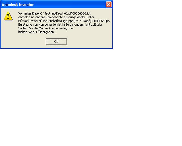

Hallo Inventorianer
Meine BG scheint in Ordnung zu sein - trotzdem lässt sich die Zeichnung nicht öffnen. Das in der Fehlermeldung erwähnte "Übergehen" erscheint nirgends....
Danke für Eure Hilfe
Richi

richtiges Projekt aktiv??

Hallo Richi,
Genau die selbe Fehlermeldung erhalte ich, wenn ich einer BG-Zeichnung eine neue BG unterjubeln will, bestehend aus Kopien von vorher in der Zeichnung dargestellten Teilen/BG.
Ich weiß auch nicht weiter.
Nur eine Vermutung: Hast Du OldVersions zurückgeholt, oder ein Backup? Oder Kopie speichern unter?
mfg - Leo

Genau in der Ecke ist das Problem zu suchen - die Teile und BG's (es sind gleich mehrere Fehlerfenster die sich über den arglosen IV-Sklaven ergiessen.
Ich gestehe - ich habe an allen Teilen die Fehler verursachen etwas "gebastelt".... - nur die BG die in der Zeichnung dargestellt wird macht ja keine Probleme.
Ich hab gleich 4 Zeichnungen dieser grossen BG und mir graut davor die alle neu machen zu müssen - kann ich die Stunden an Adesk verrechnen (SWXSolidWorks schlägt in dem Bereich nie so tief unter die Gürtellinie)
Gruss Richi

HAst Du schon versucht, die Datei(idw) zu öffnen, während die BG offen war ? Hat mir bei solchen Problemen manchmal (aber nicht immer ;( ) geholfen

Ok es gibt 2 Wege zur Lösung.
1) BG öffnen >>>> ANSICHT > AKTUALISIEREN
IAM Speichern JA
EXTRAS > Alles neu erstellen
BG offen lassen.
Nun die IDW öffnen.
Müsste eigentlich funktionieren da alle IV-Links nun aktuell sind.
2)
IDW aus dem Projekt verschieben (Explorer) (z.B C:\temp\).
Projekt umstellen (z.B. Tutorial Files)
Nun die IDW laden.
Warnmeldung bestätigen.
Nun unter
EXTRAS >>> Dokumenteinstellungen >  Zeichnungen > Aktualisierung aufschieben aktivieren.
Zeichnung speichern.
IV beenden.
IV starten und das richtige Projekt aktivieren.
Zeichnung aus C:\temp\laden.
Wenn offen unter
EXTRAS >>> Dokumenteinstellungen >  Zeichnungen > Aktualisierung aufschieben deaktivieren.
Nach aktualisierung die Zeichnung am korrekten Speicherort (Speichern unter) abspeichern.
GOOD LUCK !!!

Hallo an alle Helfer - Schlussendlich hat sich mein Inventor dazu überreden lassen die Zeichnungen wieder zu öffnen - warum weiss ich schlussendlich nicht....
