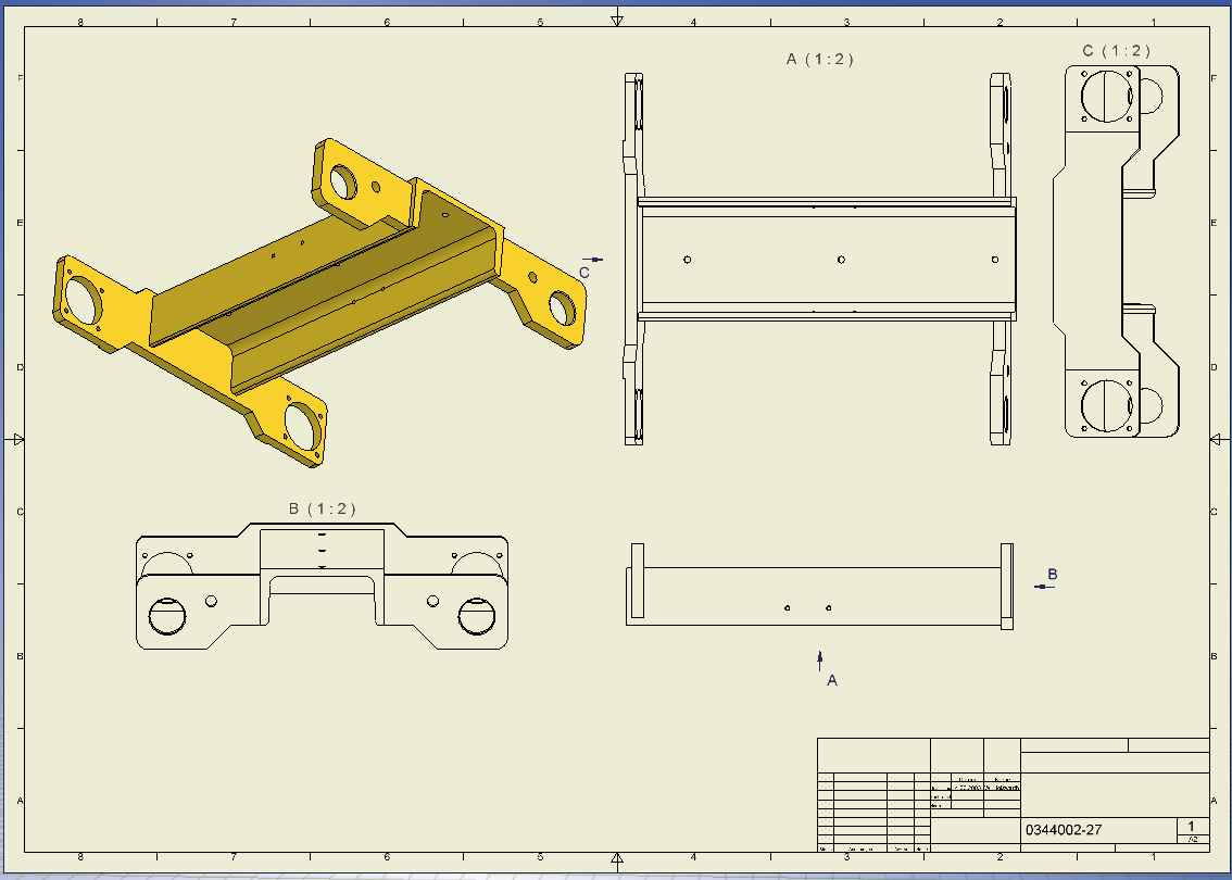

Da hab' ich mal wieder was Schönes:
Mein Erfinderlein projiziert manchmal grad', wie er mag. (Eine Ursache kann ich eigentlich nur erahnen)
Man schaue auf das beiliegende Bild:
- Los geht's unten rechts mit der Erstansicht. Wie man sieht, ist diese Ansicht akzeptabel ausgerichtet.
- Nun kommt Ansicht A. Der Pfeil unten zeigt ja, in welche Richtung projiziert werden soll. Aber was kommt oben raus?
- Gleiches gilt für Ansicht B. auch da haut's nicht hin.
- Ansicht C sieht so aus, als wäre sie einigermaßen ausgerichtet zu Ansicht A. Aber das hebt die Stimmung nur geringfügig ...
Wie kommt's? Genau weiß ich es nicht.
Aber das Bauteil liegt im übergeordneten Zusammenbau um 6 Grad  gedreht, relativ zur Erstansicht. Nach der ersten Zeichnungsableitung hab ich dann noch die Materialstärke der Ohren reduziert. Und damit war's wohl passiert.

Hallo Walter,
Du hast die Schweißgruppe vom Koordinatensystem gelöst und verdreht/verschoben (kein fixiertes Teil). Enstprechen lag das Teil bei der Ansichterstellung schief im Raum. Dagegen läßt sich locker etwas machen:
Bei der Erstansicht nach Fläche ausrichten oder Baugruppe ausrichten.
und nicht vergessen : ein Teil fixieren oder mit Bezügen an den Ursprung "kleben".

Soweit schon klar, Achim!
Aber das Problem liegt wohl mehr in der IDW selbst, glaube ich.
Ich habe mal probiert, eine Erstansicht um ein paar Grad zu drehen. Das geht zwar, aber die zugehörigen Parallelansichten drehen sich nicht mit. Dann ist's vorbei mit dem Rüberprojizieren.
Irgendwie hab' ich den Eindruck, als wäre da 'ne Macke. Vielleicht mach' ich aber auch nur etwas falsch.
Also, wo ist der Crash-Kurs zum Verdrehen bereits erstellter Zeichnungsansichten?

Original erstellt von W. Holzwarth:
......eine Erstansicht um ein paar Grad zu drehen...drehen sich nicht mit. Dann ist's vorbei mit dem Rüberprojizieren....
Nein, das läuft nicht, beim Ansichten drehen werden nur die Linien gedreht und sonst gar nix.
1. Modell (iam) in Ordnung bringen,
2. Ansichten überprüfen und evtl. neu machen,
3. wenn Du eine gedreht Ansicht brauchst, kannst Du sie auch so als Erstansicht machen.

Ja, so wird's wohl sein, Achim.
Das Beeindruckende ist nur, daß ich die Ausrichtung des Bauteils bzw. der Baugruppe gar nicht geändert habe, sondern nur die Materialstärke modifiziert habe. Das 3D-Modell updatet da auch wie ein Wieselchen ...
Aber da soll doch der Blitz dazwischenfahren, wenn ich wegen jeder kleinen Änderung riskieren muß, daß es mir die IDW zerschießt.
Da mach' ich doch ganz rasch mit 'ner DWG weiter. Irgendwann wird's ja vielleicht auch mal möglich werden, so 'ne Ansicht mit Copy-and-Paste rüberzuschaufeln.
Alte Lebenserfahrung : was von alleine kommt, kann auch von alleine gehen!
Also bring das Modell in Ordnung, vielleicht hängen die Ansichten ja am Ursprung der Baugruppe und die IDW-Ansichten korrigieren sich von allein!
