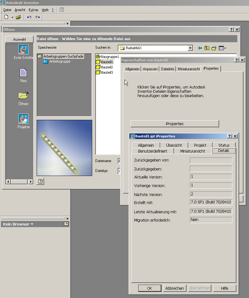

Wer's wirklich hundertprozentig wissen will, ob seine Zeichnungen nun auch mit dem allerneuesten Service-Pack gemacht wurden, macht im Windows Explorer einen Rechtsklick auf die Datei. Dann iProperties -> Details.
Wenn unter Letzte Aktualisierung mit: dann 6.0 SP6 (Build 60284600, 284) steht, is' das zwar ein Grund zum Schmunzeln. Aber sonst is alles ookee ...

also ich verstehe das nicht.....
Bei mir steht doch unter Info 7 SP1 drin...
Da blicke ich einfach nicht mehr durch...

Denn dieses Inventor Build 284 war ja noch zugeordnet dem IV 6.0 SP6 (manchmal auch IV 7 SP1 genannt).
Und das Build 284c entspricht nun schon einem IV 7 Professional, sogar mit SP1
Plausibel ist das ja nicht.  Aber ich entdecke auch manchmal Angaben in meinen Schriftfeldern, wo ich am liebsten im Boden versinken möchte ...

Bei mir steht schon IV7SP1 in den Dateieigenschaften. Hm.

Am Lustigsten wirds, wenn man etwas mit IV7 erstellt, und dann nochmal mit IV6 bearbeitet.
Dann kommts bei den iProperties ans Tageslicht  .
