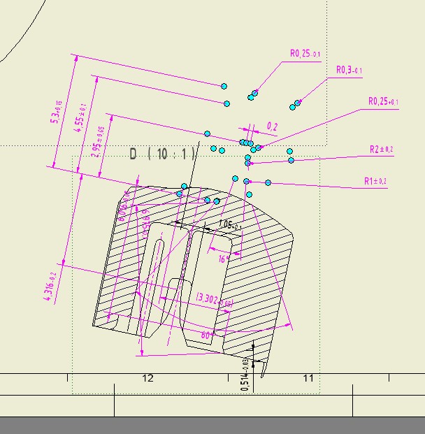

Hallo 7.0 Inventorianer,
zum Glück gibt's Novell-Server, die mittels "Zurückholfunktion" ältere Versionsstände schnell wieder verfügbar machen.
Was ist passiert ?

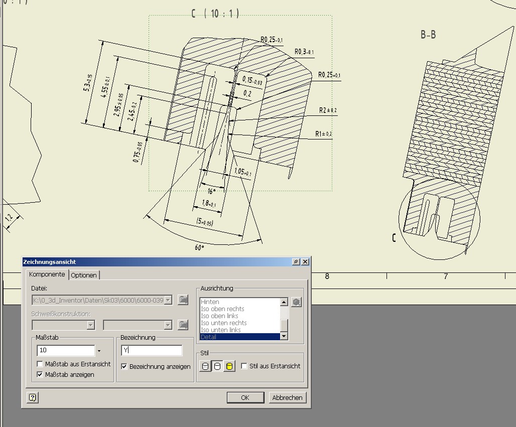

Ich wollte mit Inventor 7.0 die Ansichten einer Zeichnung umbenennen.
Ergebnis ist jedoch, daß der Erfinder sämtliche Bezugspunkte zu den Bemassungen verliert.
Im 6-er SP2 geht das ganze problemlos, wie ich es gerade eben mit dem alten Stand nachvollzogen habe.
Kennt jemand dieses Verhalten, bzw. kann dies nachvollziehen ?
Viele Grüße aus dem sonnigen Schwarzwald
Uwe S.

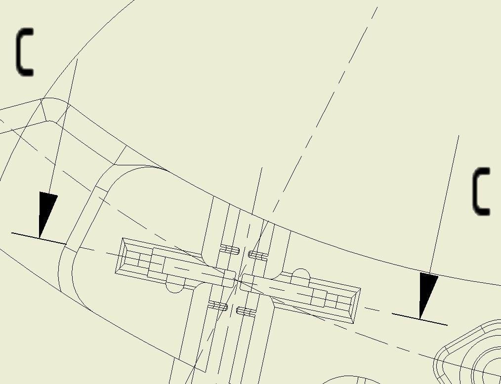

Hallo Uwe,
ist das zufällig ein Schnitt?

Hallo Bernhard,
in's Schwarze getroffen !!!
Aber wie gesagt im 6-er geht's !!!

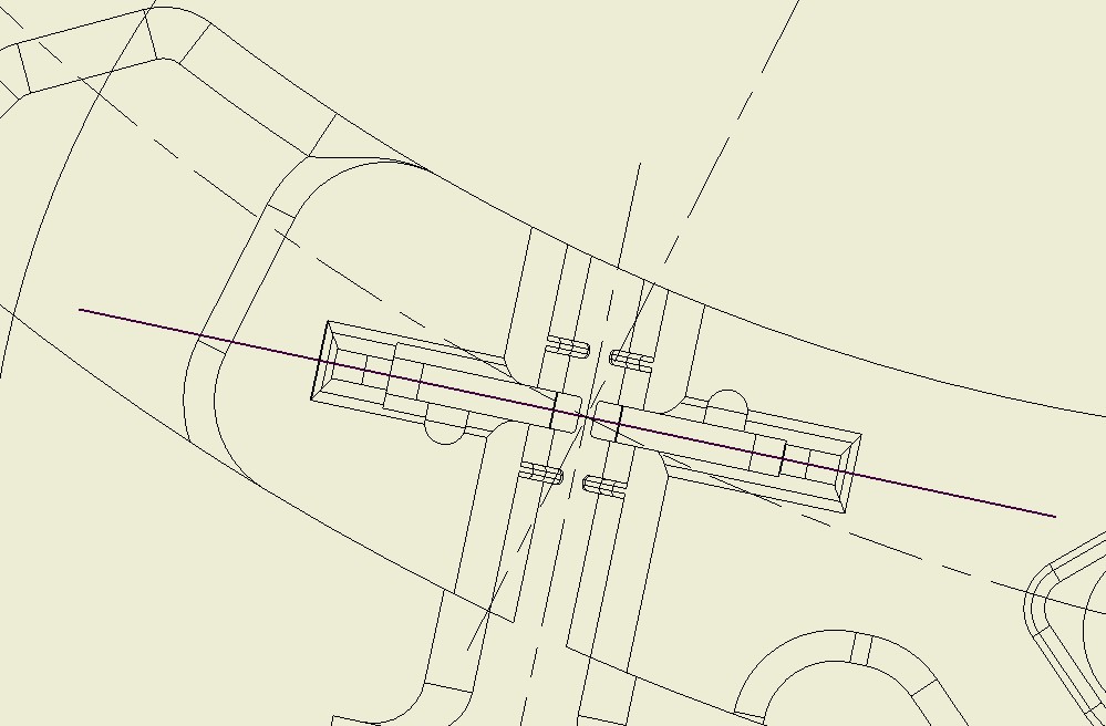

Hallo Uwe,
mach mir doch mal ein Foto von dem Schnittverlauf, ganz normal.
Und dann eins, wenn Du die Schnittlinie RMT -> bearbeiten gemacht hast. Die Schnittlinie muß dann in der Skizze zu sehen sein.

Hallo Bernhard,
anbei die gewünschten Bilder.
Bin gerade dabei wieder den 6-er auf meinem Rechner zu installieren.
Uwe S.

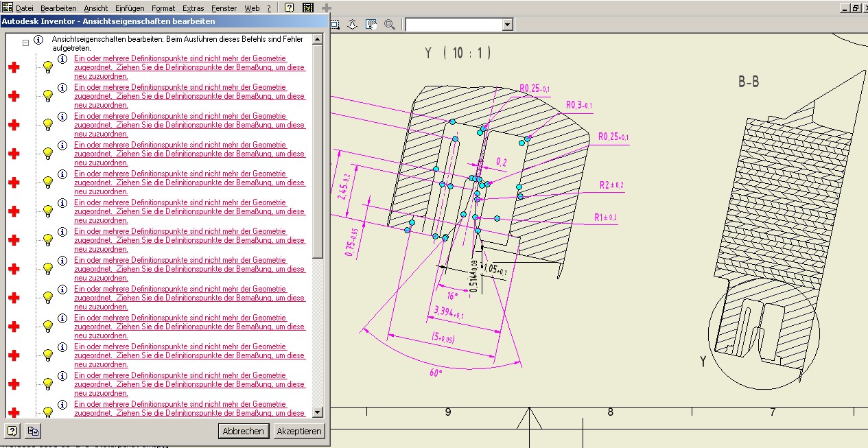

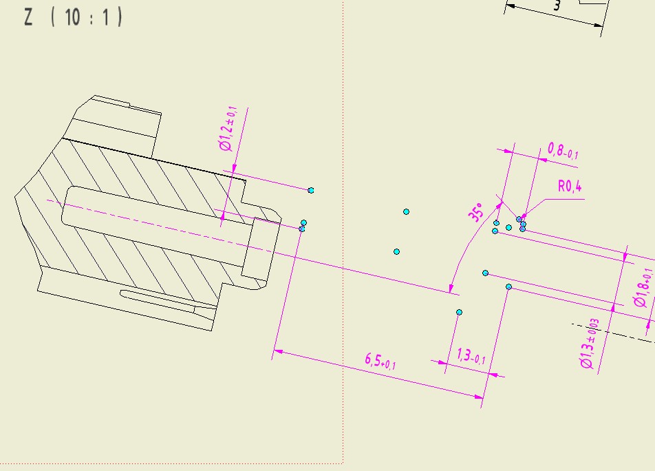

erstellt am: 26. Mai. 2003 09:28    Editieren oder löschen Sie diesen Beitrag!  <-- editieren / zitieren -->   Antwort mit Zitat in Fett Antwort mit kursivem Zitat    Unities abgeben: 1 Unity (wenig hilfreich, aber dennoch)2 Unities3 Unities4 Unities5 Unities6 Unities7 Unities8 Unities9 Unities10 Unities
Mittlerweile bin ich schon wieder etwas weiter !
Es hat nur indirekt mit dem Umbennen der Ansichten zu tun.
Sobald ich betreffende Zeichnung im Inventor 7 öffne und ganz bestimmte Detail-Ansichten von Schnitten verschiebe, geht der Bezug der Bemassung zu der Ansicht verloren.
Die gleichen Änderungen im Inventor 6 SP2 durchgeführt, haben keinerlei negative Auswirkungen zur Folge.
D.h. für mich derzeit, kein produktiver Einsatz von Version 7, bis die Ursache nicht geklärt ist.
Uwe S.

erstellt am: 26. Mai. 2003 14:30    Editieren oder löschen Sie diesen Beitrag!  <-- editieren / zitieren -->   Antwort mit Zitat in Fett Antwort mit kursivem Zitat    Unities abgeben: 1 Unity (wenig hilfreich, aber dennoch)2 Unities3 Unities4 Unities5 Unities6 Unities7 Unities8 Unities9 Unities10 Unities
Hallo Bernd,
vielen Dank für Deine Info.
Deine Erfahrungen mit dem "Neu Berechnen" der Einzelteile decken sich mittlerweile mit meinen Erkenntnissen.
Unser Systemhaus hat herausgefunden, daß genau die von Dir beschriebene Vorgehensweise die idw wieder in Ordnung bringt.
Eigene Tests haben dies bestätigt.
D.h. eine Migration der betreffenden Bauteile mit der Option "Neu berechnen" führt zum Erfolg (wichtig dabei ist den Haken für "migrierte Dateien ausnehmen" nicht zu setzen, da sonst nicht migriert wird).
Damit ist aber die bisherige Aussage seitens adesk, daß nicht migriert werden muss, mit Vorsicht zu geniessen.
Aber immerhin habe ich jetzt eine Lösung.
Uwe S.

erstellt am: 26. Mai. 2003 21:30    Editieren oder löschen Sie diesen Beitrag!  <-- editieren / zitieren -->   Antwort mit Zitat in Fett Antwort mit kursivem Zitat    Unities abgeben: 1 Unity (wenig hilfreich, aber dennoch)2 Unities3 Unities4 Unities5 Unities6 Unities7 Unities8 Unities9 Unities10 Unities
Mittlerweile bin ich zu folgendem Resümee gekommen:
Zumindest unsere Bestandsdaten sind ohne Migration auf 7.0 in der Zeichnungsableitung fehlerbehaftet.
D.h. Daten aus dem 6-er öffnen, verändern und speichern ist nicht bei allen Zeichnungsableitungen fehlerfrei möglich.
Werden die Daten über das Migrationstool mit dem Feature "Modell neu berechnen" migriert, ist die Zeichnungsableitung in Ordnung und lässt sich nach jetzigem Kenntnisstand auch problemlos weiterbearbeiten.
Ein zurück auf den 6-er ist zwar möglich, aber wenn die Daten dort modifiziert und abgespeichert werden, ist wieder eine Migration auf 7.0 notwendig, da sonst wieder die gleichen Fehler auftreten.
Was mich lediglich wundert ist, daß scheinbar bei anderen diese Probleme nicht auftreten.
Entweder arbeiten noch nicht viele produktiv mit der 7.0, bzw. wenn dann nicht mit Altdaten, oder wir haben eine besondere Arbeitsweise die sich ungünstig auswirkt.
Welche Erfahrungen habt Ihr gemacht ?
Uwe S.
