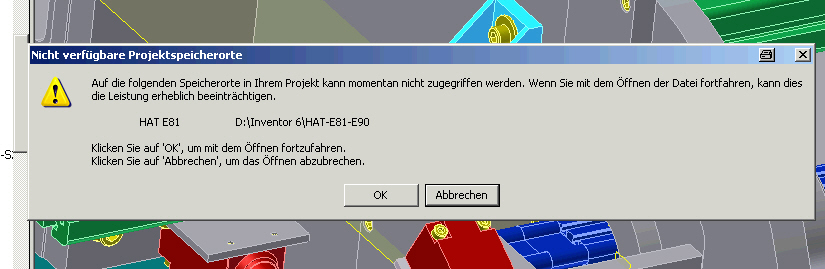

ich (Depp) hab jetzt SP2 aufgespielt (IV 6, Win XP Pro SP1), seitdem habe ich beim öffnen einer Datei immer die Fehlermeldung (siehe Anhang).
Ich habe weder an den Projektpfaden was geändert, noch den IV- Gnom verärgert.
Ist das ein ähnliches Problem wie http://ww3.cad.de/foren/ubb/Forum50/HTML/002100.shtml ?
Ich habe alle Projekte lokal auf dem Rechner, arbeite also ohne Netzwerk.
Die Dateien lassen sich zwar ohne Probleme öffnen, aber es nervt!

Hi Alexander!
Lösche den Projekteintrag im Inventor und hole Dir dann das Projekt über "Suchen" wieder herein.
Prüfe vielleicht auch noch die Bezeichungen für die Arbeitgruppensuchpfade im Projekt.

das Problem liegt tiefer. Hast Du in Deinem Projekt rote Zeilen?
Inventor bezeichnet alle Pfade, die zu einem Unterverzeichnis führen, dessen oberes Verzeichnis auch eingetragen ist als redundant. Und das, obwohl er die Dateien in den Unterverzeichnissen dann nicht findet. Als Konsequenz daraus bleibt nur der Weg die Daten so zu strutuieren, das dies nicht auftritt.

Hallo Achim, keine roten Zeilem im Projekt!
@ Thomas: Der Witz ist, hat ja vorher problemlos funktioniert! Es war kein importiertes Projekt aus IV 5.3, sondern neu erstellt. Das mit Projekt löschen und suchen probier ich mal.

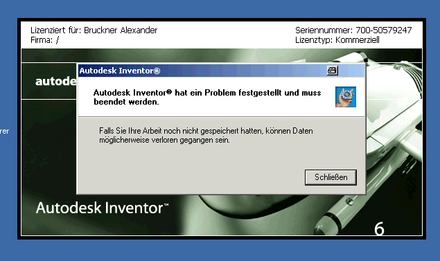

So und jetzt?
Das Glück hat mich verlassen!
Ich hab jetzt noch ein anderes Projekt probiert, lief problemlos, wechselte auf das mit den Problemen zurück --> Absturz! und jetzt das! (siehe Anhang)
Ist das ein dezenter Hinweis, Feierabend zu machen? Den Flieger einpacken und ab auf den Flugplatz?
H I L F E !
PS: irgenwer macht doch ein Buch mit Witzigkeiten rund um den IV? Paßt doch, oder?
Ich hab im Projektassi ein anderes Projekt gequält, jetzt startet IV wieder, mal schaun wie´s weitergeht!

letzter Stand: Projekt gelöscht, mit suchen neu erstellt, der selbe Schrott!

Moment mal,
In Deiner Fehlermeldung steht nichts davon, das er etwas nicht gefunden hätte! Vielmehr kann er auf den Speicherort nicht zugreifen. Will meinen, da ist irgendetwas gesperrt!

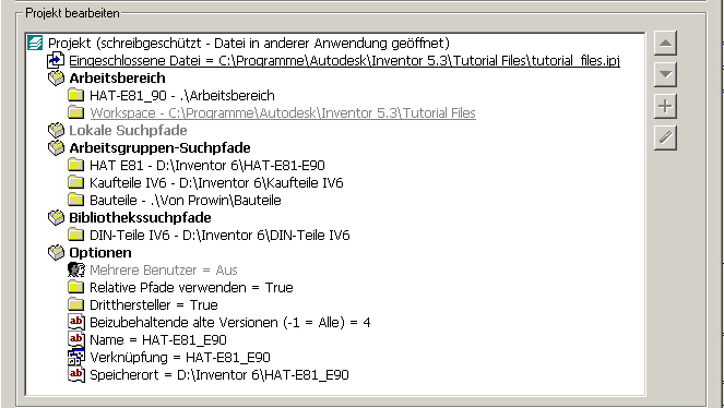

Achim, meinst das hier?

lockfile.lck ist da. wenn eine Zeichnung geöffnet ist, sonst nicht. Scheint damit etwas zu tun zu haben!?

W. Holzwarth
Dipl.-Ing. Maschinenbau
Beiträge: 9334
Registriert: 13.10.2000
erstellt am: 17. Mrz. 2003 15:40    Editieren oder löschen Sie diesen Beitrag!  <-- editieren / zitieren -->   Antwort mit Zitat in Fett Antwort mit kursivem Zitat    Unities abgeben: 1 Unity (wenig hilfreich, aber dennoch)2 Unities3 Unities4 Unities5 Unities6 Unities7 Unities8 Unities9 Unities10 Unities Nur für Bruckner_Alex 10 Unities + Antwort hilfreich
Geh' erstmal fliegen, Alex!
Und wennste wieder da bist, guckste mal Deine Trennzeichen an. Da gibt's nämlich Mischmasch zwischen Minuszeichen und dem Underscore (Oder wie 'se den sonst noch nennen ..)
Martin_0103
Sehen Sie sich das Profil von Martin_0103 an!   Senden Sie eine Private Message an Martin_0103  Schreiben Sie einen Gästebucheintrag für Martin_0103
Beiträge: 181
Registriert: 05.02.2003
3,4 GHz - Quadro 4000 - 12 GB RAM - IV2015 - WIN7
erstellt am: 17. Mrz. 2003 15:46    Editieren oder löschen Sie diesen Beitrag!  <-- editieren / zitieren -->   Antwort mit Zitat in Fett Antwort mit kursivem Zitat    Unities abgeben: 1 Unity (wenig hilfreich, aber dennoch)2 Unities3 Unities4 Unities5 Unities6 Unities7 Unities8 Unities9 Unities10 Unities Nur für Bruckner_Alex 10 Unities + Antwort hilfreich
Hallo Alex, vielleicht hilft es, Du hast als Speicherort
HAT-E81_E90
und als Arbeitsgruppen-Suchpfad:
HAT-E81-E90
Einmal als Tiefstrich und einmal als Bindestrich.
Gruß Martin
W. Holzwarth
Beiträge: 9334
erstellt am: 17. Mrz. 2003 15:50    Editieren oder löschen Sie diesen Beitrag!  <-- editieren / zitieren -->   Antwort mit Zitat in Fett Antwort mit kursivem Zitat    Unities abgeben: 1 Unity (wenig hilfreich, aber dennoch)2 Unities3 Unities4 Unities5 Unities6 Unities7 Unities8 Unities9 Unities10 Unities Nur für Bruckner_Alex 10 Unities + Antwort hilfreich
Und ziemlich weit oben steht noch HAT-E81_90. Könnte vielleicht aber auch HAT-E81-E90 heißen
Art der Trennzeichen (- oder _) nach Wahl des Benutzers ..

Ich würde die ipj mit Notepad bearbeiten und die div. Pfade nur unter Arbeitsgruppen-Suchpfade eintragen. Den "Arbeitsbereich" sollte man nur Mehrbenutzerumgebungen anwenden. Schau mal in den 50-Seiter.

Mein Vorschlag:
Projekt kann bei "D:\Inventor\HAT-E81"
relative Pfade bleibt auch bei "TRUE"
Für Deinen Arbeitsbereich Verzeichnis "D:\Inventor\HAT-E81\HAT-E81_90"
in dies Verzeichnis legst Du Deine aktuellen Teile und Gruppen
und als
    "HAT-E81_90"  ".\HAT-E81_90" im Projekt eintragen
Arbeitsgruppen Suchpfade
Für die bestehenden Dateien solltest Du
    "D:\Inventor\HAT-E81\HAT-E81" anlegen
und als
    "HAT-E81"  ".\HAT-E81" eintragen
Die Kaufteile und Bauteile wandern ein Verzeichnis tiefer, unter
z.B. "D:\Inventor\HAT-E81\Kaufteile IV6"
und  "D:\Inventor\HAT-E81\Von Prowin\Bauteile"
entsprechend als
  ".\Kaufteile IV6" und
  ".\Von Prowin\Bauteile"
eingetragen.
Die eingeschlossene Datei "tutorials" solltest Du übrigens entfernen, das geht am besten im Editor "Notepad".
