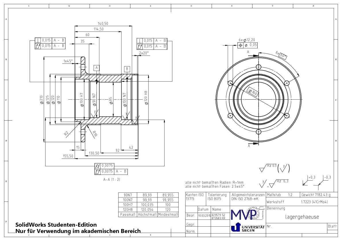

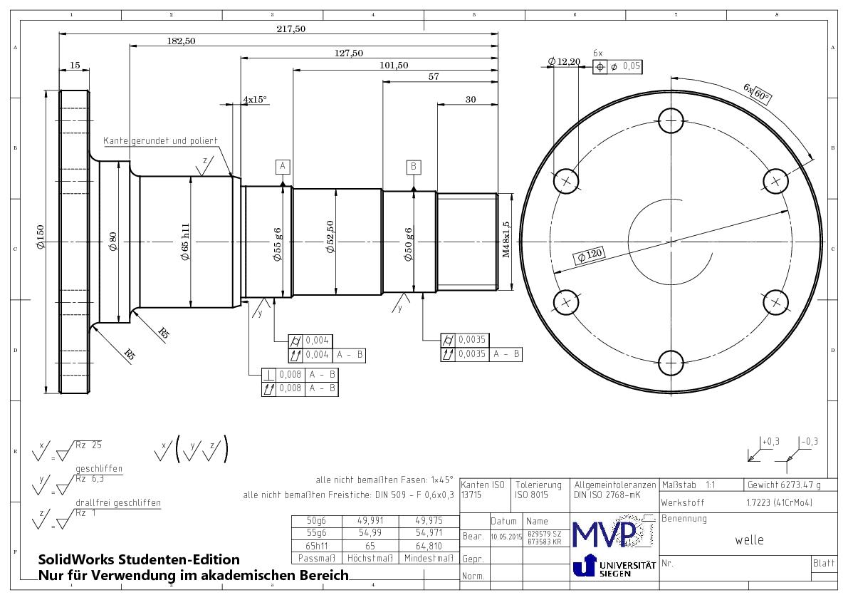

lese schon längere Zeit hier mit, wenn ich mal nicht weiter weiß bei diversen Problemen bzgl. TD und konnte so eigentlich auch alles bewerkstelligen. Super Forum !
Allerdings bin ich jetz an einem Punkt angelangt, an dem ich eure Hilfe benötige. Kurz zu mir: Sascha  , Student Fahrzeugbau, heillos überfordert wenns um Toleranzen geht
Es geht darum, dass wir als Hausarbeit eine höhenverstellbare Anschraubachse modelieren sollen, Parameter zur Erstellung der Volumenkörper sind soweit alles vorgegeben, mit der Zeichung bzw. Erstellung hatte ich auch keine Probleme, mit der Vergabe der Toleranzen dafür umso mehr.
Die Toleranzen für die Lagersitze habe ich aus 'Schaeffler Technisches Taschenbuch', weiß aber nicht, ob das nicht evtl völlig übertoleriert o.ä. ist.
Mit der Bemaßung der Lochkreise bin ich mir auch unsicher (ist das so i.o., oder muss das erste Loch mit dem Winkel und dann ein zweiter Winkel mit 6x60° bemaßt werden) , genauso mit der Positionstoleranz der Bohrungen (muss hier ein Bezugspunkt angegeben werden oder nicht). Die geringe Positionstolerierung habe ich, da durch die 12,2 Bohrung eine M12er Schraube gesteckt werden soll, dachte das es sonst ggf. eng werden kann die Schrauben ordentlich einzuführen.
Dann der Freistich, wenn die Stirnfläche den Gesamtplanlauf haben muss/soll, würde diese ja auch nochmal bearbeitet? Wäre es dann nicht ratsam einen Freistich Form F zu nehmen?
Ich hoffe ihr verzweifelt nicht total an meinen Zeichungen und konnt mir ein paar Tipps geben.
Danke schonmal für eure Hilfe und Zeit
Gruß Sascha

Ein kurzer Blick auf Deine Zeichnungen zeigt mir,
daß Du von Form- und Lagetoleranzen absolut keine Ahnung hast.
Bitte informiere Dich erst einmal im Tabellenbuch oder im WWW über
grundlegende Bemaßung.
Bei einem Drehteil werden die Bezüge nicht auf die Mantelfläche gesetzt,
sondern an ein Maß angehängt. Als Bezug gilt immer die Mittelachse von der
bemaßten Mantelfläche.
Gruß Pille
technoplautze
Sehen Sie sich das Profil von technoplautze an!   Senden Sie eine Private Message an technoplautze  Schreiben Sie einen Gästebucheintrag für technoplautze
Beiträge: 7
Registriert: 12.03.2015
erstellt am: 12. Mrz. 2015 13:31    Editieren oder löschen Sie diesen Beitrag!  <-- editieren / zitieren -->   Antwort mit Zitat in Fett Antwort mit kursivem Zitat    Unities abgeben: 1 Unity (wenig hilfreich, aber dennoch)2 Unities3 Unities4 Unities5 Unities6 Unities7 Unities8 Unities9 Unities10 Unities
Danke euch beiden,
wäre es denn so wie jetz bei der Welle im Anhang richtig? Ich habe jetz die Bezüge A und B direkt an die Durchmesser gesetzt C und D rausgezogen.
Wenn das auch wieder falsch ist, dann bin ich zu blöd das Tabellenbuch zu verstehen
Als Beispiel für die Lagersitze habe ich das hier genutzt http://medias.schaeffler.de/medias/de!hp.tg.cat/tg_hr*ST4_1652155275;a8A-7YfCeq g-#ST4_102706699
und die entprechenden Toleranzen dann über die angegebenen Tabellen ermittelt
[Diese Nachricht wurde von technoplautze am 12. Mrz. 2015 editiert.]
U_Suess
Beiträge: 10723
Registriert: 14.11.2001
Pro/E mit Pro/NC
erstellt am: 12. Mrz. 2015 13:34    Editieren oder löschen Sie diesen Beitrag!  <-- editieren / zitieren -->   Antwort mit Zitat in Fett Antwort mit kursivem Zitat    Unities abgeben: 1 Unity (wenig hilfreich, aber dennoch)2 Unities3 Unities4 Unities5 Unities6 Unities7 Unities8 Unities9 Unities10 Unities Nur für technoplautze 10 Unities + Antwort hilfreich
Original erstellt von technoplautze:
... Ich habe jetz die Bezüge A und B direkt an die Durchmesser gesetzt C und D rausgezogen. ...
Warum sind überhaupt zwei Bezüge an einer Fläche???

Ich zerleg Dich mal mit Deiner Tolerierung, von links nach rechts:
Summenrundlauf ist so i.O.
Die beiden Koaxialitäten kannst Du nicht auf "A-B" beziehen, "A-B" bedeutet "gemittelter Bezug", d.h aus den Achsen von A und B wird eine Resultierende gebildet. Das heißt mit "A-B" würdest Du je eine Koax. auf sich selbst beziehen was Quatsch ist. Laß die Basis A, lösch dort die Koax. und bezieh die andere Koax. auf A und gut ist.
Rundheit und Parallelität auf dem gleichen Durchmesser und die Parallelität auch noch per Basis auf sich selbst bezogen? Ich vermute Du willst eine ideale Kreisform über den Verlauf des gesamten Zylinders. Ersetzte beide Angaben durch Zylindrizität und wieder ist gut.
Bei der Positionstoleranz beim Lochkreis gehört vor den Zahlenwert ein Durchmesserzeichen, damit die Achse toleriert wird. Ohne ergibt das keinen Sinn.
Für die Werte bist Du selbst verantwortlich. Etwas Eigenleistung darf sein.
Und, dringend, kauf Dir einen Hoischen für die grundlegenden Zeichnungsbasics!

Hoischen, Tbm und das technische Taschenbuch von Schaeffler hier. Aus letzterem sind die Toleranzen für Rundheit, Paralellität und Koaxialität. War eigentlich der Überzeugung, dass wenn es schon so da drin steht, es seine Richtigkeit haben wird. War wohl nicht so.
Macht mit deiner Erklärung jetzt aber auch Sinn. Danke !
Was mir allerdings beim Durchblättern aufgefallen ist, die Durchmesser werden mit (E) angegeben also Hüllbedingung und im Text dazu steht dann,  Zitat "[...] zur Gewährleistung der Paarungsfähigkeit die Hüllbedingung definiert werden, wenn keine Form- und Lagetoleranzen angegeben werden.[...]"
Wenn ich also das (E) hinter die Durchmesser schreibe, entfallen die ganzen Toleranzangaben ?

Ich schon wieder.
Zylinderform ersetzt Rundheit,Geradheit und Paralellität, deckt sich mit deiner Aussage mb.h , dem Zitat und den Angaben die ich bei SKF gefunden habe.
Die Bezugspunkte A und B bedeuten doch (so wie sie jetzt liegen), dass mein Bezug die Mittelachse ist ? Also ist der Gesamtrundlauf bezogen auf die Mantellinie der beiden Absätze jetzt auch richtig?
Für den doofen Studenten heißt das jetz, dass der Absatz zum einen in seiner Form toleriert ist und zum anderen diese Form bei einer Umdrehung auch nur eine maximale Abweichung von der Mittellinie haben darf und somit ausreichend toliert wäre ?!
Selbiges dann Für die Stirnfläche, oder kann hier die Rechtwinkligkeit weggelassen werden, weil sie schon durch den Planlauf erfasst wird ?
kurz noch zum Gehäuse:
ich denke mal so sind die Bezugsmaße eher suboptimal, werden die Innendurchmesser dann rausgezogen oder kann ich irgendwie anders kenntlich machen, dass der Bezug die Achse ist?

Welle:
Bezüge sind jetzt richtig gesetzt auf die Maßpfeile = Bezugselement ist die Achse des jeweiligen Zylinders.
Gemittleter Bezug A-B heißt, es wird erst die Achse des Zylinders A bestimmt, dann für B. Aus beiden Achsen errechnet die Meßmaschine eine Resultierende = A-B.
Zylindrizität und Summenrundlauf ist IMHO doppelt gemoppelt. Die Zylindrizität ist eine Lagetoleranz, der Ist-Zylinder liegt innerhalb zweier Zylinderschalen, jetzt noch den gemittelten Bezug A-B drauf und die Achse der Zylinderschalen ist gleich der Achse des gemittelten Bezugs.
Summenrundlauf mit Bezug ist ein bisschen ein Zwitter, eigentlich ist es eine Formtoleranz, die per Bezug auch eine Lage mitbekommt, Lagedefinition siehe oben.
Bei Rechtwinkligkeit und Summenplanlauf verhält es sich genauso, beide sind möglich.
Bei einfachen Meßsystemen oder auch bei Meßungen in der Werkstatt ermittelst Du den Summenrundlauf/planlauf wesentlich einfacher. Da genügt ggf. eine Richtplatte, ein 3-Backenfutter und eine Meßuhr.
Zylindrizität und Rechtwinkligkeit kriegst Du nur auf einer 3D-Koordinatenmessmaschine raus.
D.h. die Wahl der Tolerierung ist auch vom Meßmittel abhängig.
Lagergehäuse:
Rausziehen der Maße zur Übersichtlichekeit auf jeden Fall! Sonst gilt für die Toleranzen das gleiche wie bei der Welle.
Schenkel (Pleuel?):
Das ist eine qualitätsorientierte Bemaßung, Du stellt das Teil auf der Richtplatte (= Höhe 0mm) ab und ermittelt die Abstände direkt.
Ist unüblich, ich kenn mehr die funktions-/fertigungsgerechte Bemaßung. Funktion = Abstand zw. den Bohrungen, ist auch fertigungsgerecht, da Verfahrweg auf der Maschine.
ausserdem fehlen wieder die Durchmesserzeichen bei den Positionstoleranzen.
Generelles Tolerierungsprinzip:
Ich empfehl hier die teilweise frei runterladbare Literatur der Meßsystemhersteller. Die beinhaltet Erklärungen, die sind die Norm (weil als bekannt vorausgesetzt) schenkt.
Nur soviel, Deine Angabe "ISO8015" setzt das Unabhängigkeitsprinzip in Kraft. Such raus das der Unterschied zw. Unabhängigikeit und Hüllbedingung (Envelope) ist und wie man die Hüllbedingung in Kraft setzt.
Deine Erklärung redigiere ich dann gerne...
