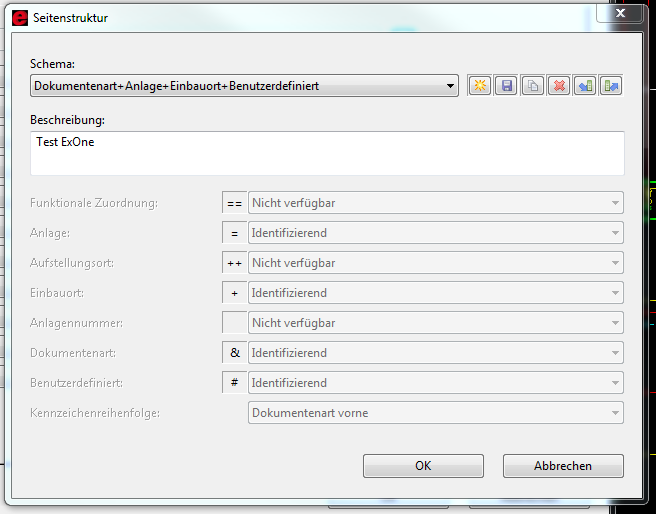

habe schon ein wenig gestöbert hier aber für mein konkretes Problem nichts gefunden.
Wir wollen unsere EPLAN Struktur neu anpassen das ganze soll wie folgt aufgebaut sein:
&Dokumentenart:      Stückliste, Stromlaufplan, Klemmenplan etc.
=Anlage:             für die jeweilige Maschine
#Funktionale Gruppe: Baugruppe in der Maschine
+Einbauort:          Schaltschrank, Klemmkasten, etc.
Die Struktur kann über die Einstellung in der Seiten Struktur ja definiert werden. siehe Bild.
Ebenfalls der Aufbau der Aufbau im Seitennavigator ist ok. siehe Bild.
MEIN PROBLEM:
Wie kann ich global das angezeigte BMK in die richtige Reihenfolge bringen?
Das Komplette BMK wird von Haus aus wie folgt dargestellt:
&Dokumentenart=Anlage+Einbauort#Benutzerdefinierte Gruppe
Darstellung soll aber so sein: &Dokumentenart=Anlaget#Benutzerdefinierte Gruppe+Einbauor
Steh hier irgendwie auf der Leitung.
Danke schon mal für Eure Hilfe.
Gruß T

erstellt am: 04. Dez. 2013 16:24    Editieren oder löschen Sie diesen Beitrag!  <-- editieren / zitieren -->   Antwort mit Zitat in Fett Antwort mit kursivem Zitat    Unities abgeben: 1 Unity (wenig hilfreich, aber dennoch)2 Unities3 Unities4 Unities5 Unities6 Unities7 Unities8 Unities9 Unities10 Unities Nur für brauni.t 10 Unities + Antwort hilfreich
ich meine mal hier gelesen zu haben dass die Benutzerdefinierte Gruppe nur entweder am Anfang oder am Ende steht. Kann den THread aber momentan auch nicht finden.

erstellt am: 04. Dez. 2013 20:07    Editieren oder löschen Sie diesen Beitrag!  <-- editieren / zitieren -->   Antwort mit Zitat in Fett Antwort mit kursivem Zitat    Unities abgeben: 1 Unity (wenig hilfreich, aber dennoch)2 Unities3 Unities4 Unities5 Unities6 Unities7 Unities8 Unities9 Unities10 Unities Nur für brauni.t 10 Unities + Antwort hilfreich
Original erstellt von robroy55:
steht hier drin:
http://ww3.cad.de/foren/ubb/Forum467/HTML/007340.shtml
das Problem hatte ich auch schon. Bei mir steht das benutzerdefinierte Kennzeichen jetzt vorne.
Vielleicht kannst du dein Problem ja mit == oder ++ lösen? Oder evtl mit einem Zusatz zum BMK?
Schau dir mal meine Struktur an

erstellt am: 05. Dez. 2013 07:29    Editieren oder löschen Sie diesen Beitrag!  <-- editieren / zitieren -->   Antwort mit Zitat in Fett Antwort mit kursivem Zitat    Unities abgeben: 1 Unity (wenig hilfreich, aber dennoch)2 Unities3 Unities4 Unities5 Unities6 Unities7 Unities8 Unities9 Unities10 Unities
An die Sache hab ich auch schon gedacht aber mit das == oder dem ++ ist ja eigentlich für die Funktionelle zuordnung bzw. den Aufstellungsort reserviert und da wollte ich keine Verwirrung rein bringen.
Ich hätte gerne an der Normbezeichnung bzw. vorgegebenen Standard, dass die Anlage immer mit = und der Einbauort mit + bezeichnet wird festgehalten.
Ich verstehe die Zuordnung wie folgt:
=Anlage als unsere Maschine,
+Einbauort als Schaltschrank oder Klemmenkasten etc.
und die Funktionelle Gruppe sollte als Funktionsgruppe in der Maschine zu sehen sein z.b. eine Gruppe Mischereinheit mit zugehörigen Klemmkasten oder X,Y Achsen mit Klemmkasten.
Es kann sein das die gleiche Funktionsgruppe in einer ähnlichen Maschine zum Einsatz kommt. Weiterhin ist es möglich, dass mehrere gleiche Maschinen über ein Transportsystem verbunden sind.
Mit diesem Strukturufbau wollte ich möglichst eine modulare Arbeitsweise schaffen. D.h. eine Maschine ist leicht kopierbar, sowie eine Funktionsgruppe leicht kopierbar ist.
Theoretisch ist das ja wie in meinen Bild mit der Struktur machbar, aber das BMK erschein bei der Ausgabe immer mit =ANLAGE+EINBAUORT#GRUPPE
Kann ich denn die Anzeige eines BMK im Stromlaufplan oder die Ausgabe des BMK im Formular irgendwo in den Eigenschaften ändern?

erstellt am: 05. Dez. 2013 07:58    Editieren oder löschen Sie diesen Beitrag!  <-- editieren / zitieren -->   Antwort mit Zitat in Fett Antwort mit kursivem Zitat    Unities abgeben: 1 Unity (wenig hilfreich, aber dennoch)2 Unities3 Unities4 Unities5 Unities6 Unities7 Unities8 Unities9 Unities10 Unities Nur für brauni.t 10 Unities + Antwort hilfreich
Unterteile deine Maschine doch einfach in mehrere Anlagenteile in deinem Schaltschrank z.B. so:
=Einspeisung+Schrank1-BMK1
=Steuerspannung+Schrank1-BMK1
=Mischereinheit+Schrank-BMK1
=X_Y_Achsen+Schrank1-BMK1
Dann machst du dir einen Masterplan in dem sich alle bisher verwendeten Baugruppen und alle neuen befinden, so kannst du dir immer die benötigten Anlagenteile rausholen!
BMK kannst du in Projektdaten->Betriebsmittel->Einstellungen fürs Projekt einstellen. Formulare musst du halt bearbeiten und die richtigen Sondertexte verwenden.
Verkrampf dich mal nicht zu stark auf das #, du kannst doch die = ganz einfach unterteilen. siehe Bild

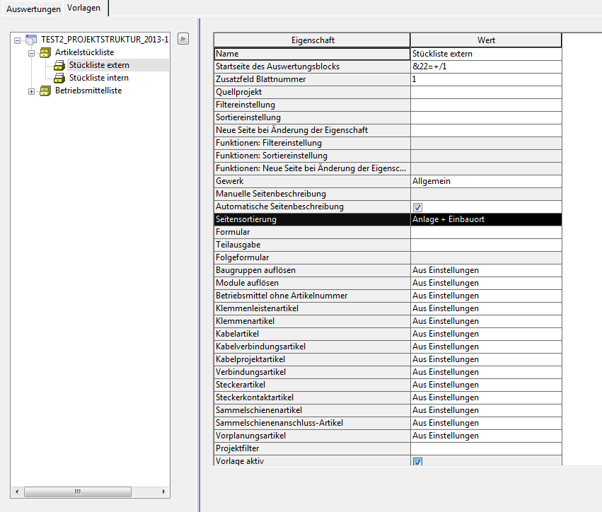

erstellt am: 05. Dez. 2013 10:20    Editieren oder löschen Sie diesen Beitrag!  <-- editieren / zitieren -->   Antwort mit Zitat in Fett Antwort mit kursivem Zitat    Unities abgeben: 1 Unity (wenig hilfreich, aber dennoch)2 Unities3 Unities4 Unities5 Unities6 Unities7 Unities8 Unities9 Unities10 Unities
Teste gerade =Anlage.Untergruppe +Einbauort
Komme hier aber mit der Filterung dann nicht ganz klar.
Gedanke:
&Stückliste_intern: alle Artikel die sich nicht in einem +Einbauort befinden in den einzelnen =Anlage.Untergruppen aufgeteilt
&Stückliste_extern: alle Artikel die sich in einen +Einbauort befinden sortiert nach +Einbauort
Anbei ein Bild der Struktur.
Problem bei der externen Stückliste (&22), es werden trotzdem Artikel mit Angezeigt, welche nicht in eine +Einbauort(+CC1) sind.
Alle auf einer extra Seite.
Problem bei der internen Stückliste (&21), es werden einfach alle Artikel in der = Anlage. Untergruppe angezeigt.

erstellt am: 05. Dez. 2013 11:37    Editieren oder löschen Sie diesen Beitrag!  <-- editieren / zitieren -->   Antwort mit Zitat in Fett Antwort mit kursivem Zitat    Unities abgeben: 1 Unity (wenig hilfreich, aber dennoch)2 Unities3 Unities4 Unities5 Unities6 Unities7 Unities8 Unities9 Unities10 Unities Nur für brauni.t 10 Unities + Antwort hilfreich
Du musst noch Deine Filtereinstellungen entsprechend bearbeiten, dann sollte es klappen.
