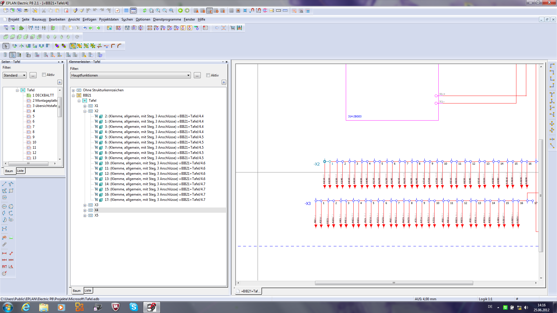

habe vollgendes problem, in Eplan P8 sind in den klemmen die ich gezeichnet habe und verdrahtet habe sind keine Ziele.
Wie bekomme ich die Ziele in die klemmen Eigenschaften.
Wer kann mir dabei helfen.

Wie, keine Ziele?
Wenn du im Klemmenleistennavi im Bearbeitungsmodus bist?
Hast du schon einmal alles aktualisiert?
So ganz ohne Angaben kann das an allem Möglichen liegen.
Könntest du einmal bitte einen Screenshot machen, was du meinst?

Ja genau, aber ich kann nichts daraus erkennen.
Habe das mal nachgestellt, bei mir hat es Ziele.
Der Fehler muss woanders liegen.

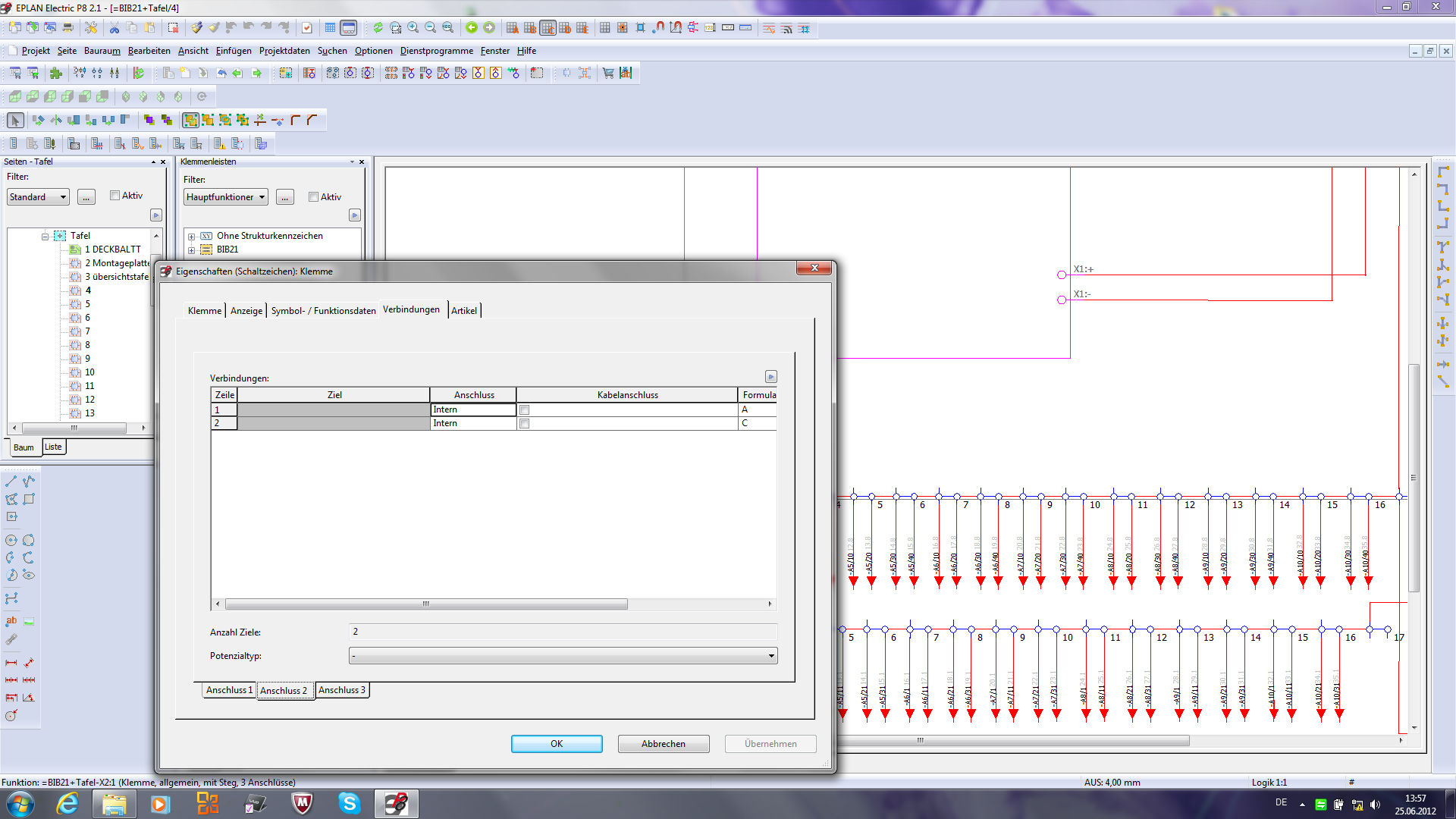

Hast du an deinem Reiter die Laufleiste nach hinten geschoben? dort sollten die Ziele der externen Ziele stehen - müssten in dem Fall dort auftauchen
Standard-Eplan Logik der Klemme so wie du sie platziert hast:
1 = intern (Anschluss der nach oben geht)
2 = extern (Anschluss der nach unten geht)
Romy

nein die laufleiste ist nach ganz vorne und ich kann auch die Spalte mit den Zielen sehen aber die Felder wo die Ziele drinstehen sollen ist lehr.

Original erstellt von RomyZ:
...deine externen Ziele sollten weiter hinten stehen
Warum, das passt schon so. Die Ziele stehen in der dunkelgrauen Spalte [Ziel].

erstellt am: 25. Jun. 2012 15:09    Editieren oder löschen Sie diesen Beitrag!  <-- editieren / zitieren -->   Antwort mit Zitat in Fett Antwort mit kursivem Zitat    Unities abgeben: 1 Unity (wenig hilfreich, aber dennoch)2 Unities3 Unities4 Unities5 Unities6 Unities7 Unities8 Unities9 Unities10 Unities
da solten sie stehen aber, aber da stehen sich nicht.

Danke das Ihr so Hilfsbereit wahrt aber das Problem war das ich nicht im Raster gezeichnet haben.
Grüße Roland
