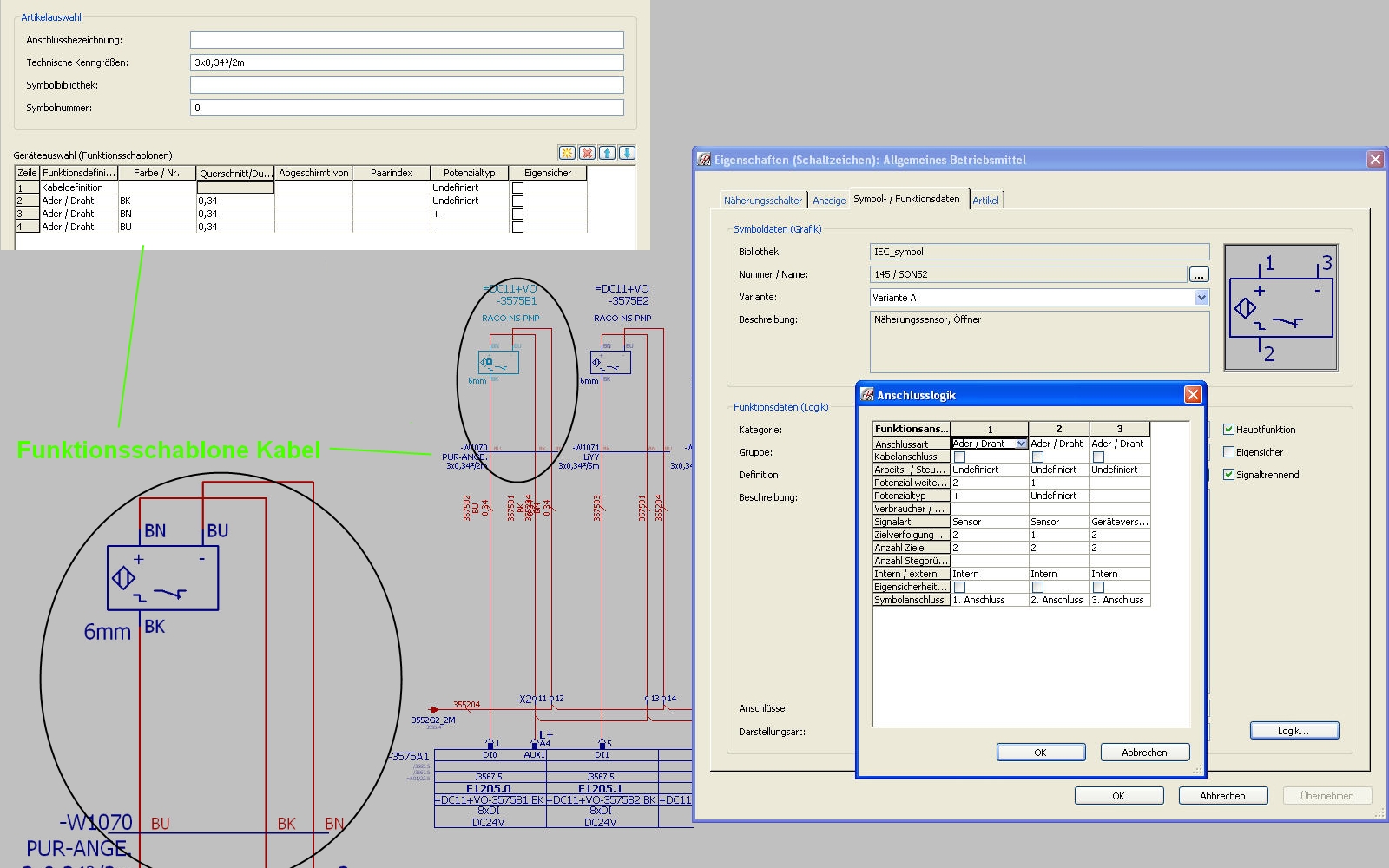

Hallo, ich muss in einem Projekt (P8 1.9 HF1 SP1) Kabeltypen ändern, das Problem liegt jetzt in den Nebenfunktionen (wenn vorhanden) hier werden die neuen Kabeldaten (Kabeltyp, Querschnitt, Durchmesser) nicht automatisch übernommen sondern behält die alten Daten. Gibt es die Möglichkeit hier einen Abgleich durchzuführen?
Habe schon im Kabelnavi per Rechtsklick die Funktion "Hauptfunktion zuweisen" ausprobiert, dann werden zwar die korrekten Kabeldaten übernommen, aber das kann ja nicht die korrekte Lösung sein?!
EDIT
zusätzlich hab ich noch folgende Probleme
Nr.1
wir haben in dem Projekt eine automatische Verbindungsnummerierung generiert, wenn ich jetzt einen Kabeltyp ändere oder ein neues Kabel hinzufüge & auf der Verbindung befinden sich schon Verbindungsdefinitionspunkte der Verbindungsnummerierung bekommen diese zusätzlich zu ihrer Nummer noch den Querschnitt und die Farbe der zugeordneten Ader, was aber nicht erwünscht ist, kann man das irgendwie verhindern oder wenigstens nicht anzeigen lassen? das Problem ist das schon fast alle Verbindungsnummern platziert sind, daher kann ich nicht einfach das Standardsymbol dafür ändern!
Nr.2
einem Sensor wird ein neues Kabel zugeordnet jedoch werden die Adern nicht korrekt zugeordnet, ich habe zunächst am Sensor und Kabel die entsprechenden Potenzialtypen vergeben, diese werden bei der Nummerierung jedoch nicht berücksichtigt, bin gerade etwas Ratlos

...Gibt es die Möglichkeit hier einen Abgleich durchzuführen?
Ja.
Im Menü Dienstprogramme unter Abgleichen den Eintrag Allpolig -> andere Darstellungsarten wählen. Vorher die betroffenen Kabel im Kabel-Navi oder BM-Navi markieren und dann die oben genannte Funktion aufrufen. Damit werden dann die Daten der Hauptfunktion an die vorhandenen Nebenfunktionen übertragen. Probiere es am besten mal mit 2, 3 Kabeln aus. Bei mir klappt das...

danke bernd für die schnelle antwort, funktioniert super.... hätt ich auch selsbt drauf kommen können, da ich die funktion ja sonst zum Adressabgleich bei SPSn benutzte
EDIT
das Problem das Adernummer und Querschnitt bei neu gezeichneten Kabeln an vorhandene Verbindungsnummern übertragen werden kann man ja über den Verbindungsnavigator schnell wieder löschen, bleibt noch die Frage warum die Adern am Sensor nicht korrekt zugeordnet werden, nach welchem Schema werden denn die Adern zugeordnet?

Zu deiner Frage warum am Sensor die falsche Adernfarbe dargestellt wird, liegt meiner Meinung daran, dass wie du in deinem Bild sehen kannst ist der Farbe der Adern in der Kabelfunktionsschablone ein Potential zugeordnet und wenn du nun das Kabel mit "+" verbindest ist das automatisch "bn".

das mit den Potenzialen habe ich extra gemacht, weil ich mir erhofft hatte dadurch die korrekte Zuordnung zu erreichen aber das funktioniert nicht,
das Betriebsmittel hat folgende Anschlusslogik:
Anschluss 1: +, BN
Anschluss 2: Undefiniert, BK
Anschluss 3: -, BU
beim Kabel sieht die Funktionsschablone wie folgt aus
Ader / Draht: BK, Undefiniert
Ader / Draht: BN, +
Ader / Draht: BU, -
das müsste doch eigentlich übereinstimmen
und die Zuordnung ist:
Anschluss 1: +, BN                - Ader / Draht: BK, Undefiniert
Anschluss 2: Undefiniert, BK  - Ader / Draht: BU, -
Anschluss 3: -, BU                - Ader / Draht: BN, +
oder erfolgt hier die Zuordnung nach einer anderen Regel?
