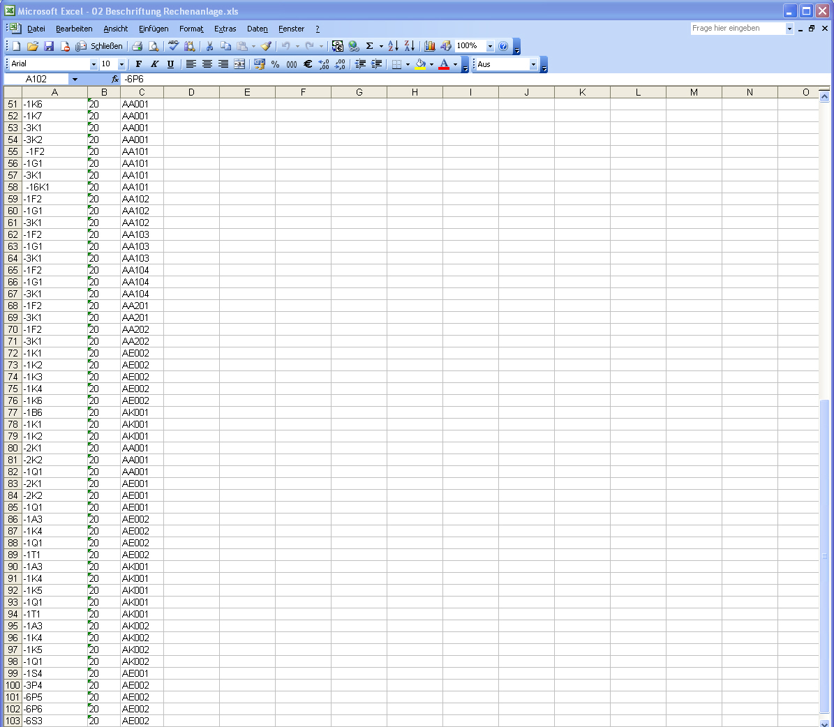

Hier mal eine XLS- Liste, wie sie bei uns aussieht:
In Spalte A steht das BMK,
in Spalte B und C ist unser AKS-Schlüssel aufgeführt.
Unsere Schilder sehen dann, 2-Zeilig, wie folgt aus:
-3K7
69JB007
Gruß Roman
