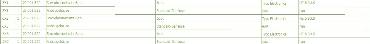

wie bzw wo kann ich das Einstellen, das bei der Auswertung in der Artikelstückliste von einem Bauteil mit mehreren Artikelnummern nur einmal das BMK angezeigt wird?
Bei mir wird es jeweils untereinander aufgelistet.
So sieht es aus (siehe Bild):
-5X3  Anbaugehäuse
-5X3  Steckdoseneinsatz
-5X5  Anbaugehäuse
-5X5  Steckdoseneinsatz
So sollte es aussehen:
-5X3  Anbaugehäuse
      Steckdoseneinsatz
-5X5  Anbaugehäuse
      Steckdoseneinsatz

Hallo, leider hab ich so ein Formular nicht zur Hand, es müsste dann aber eigentlich so ähnlich aufgebaut sein wie das dynamische Inhaltsverzeichnis (F06_002.f06).
Auf Bernd's Magischer P8 Wissens- und Datenplattform...! gibt es diverse Vorlagen, vielleicht ist ja was passendes dabei! Ansonsten hilft nur selber basteln!

Schau mal bitte >> hier <<...

Vielen Dank Bernd!
Hab ich wohl nicht richtig gesucht
