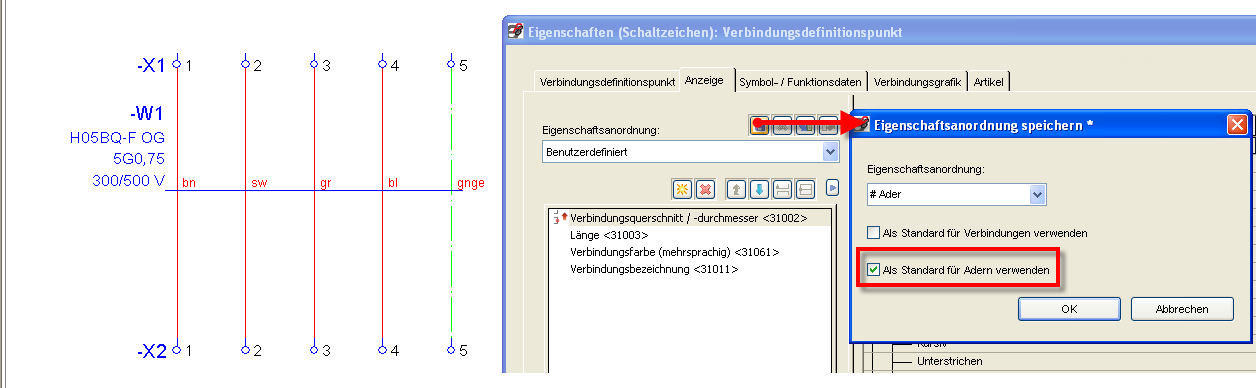

Hallo moonbiker,
Original erstellt von moonbiker:
... wie werden die Übersetzungen nun anzeigbar gemacht? (ich meine im Schaltplan am Kabel, nicht bei einer Auswertung
Zu deiner XML-Datei: Hast du wirklich in der Artikelverwaltung bei den Funktionsschablonen der Kabel die Bezeichnungen stehen die du in der Spalte Farbcode deiner Tabelle eingetragen hast? Eigentlich gehören dort die Bezeichnungen nach IEC (also in EN und Groß) hinein.
Ich habe dir mal ein Bildchen und eine Beispiel XML Datei von Verbindungsfarben beigefügt. In diesem Beispiel werden bei der Spracheinstellung de_DE dann die alten deutschen Abkürzungen in Kleinbuchstaben angezeigt. Andere hinterlegte Sprachen werden nach IEC angezeigt. Ich bringe bei Verbindungsdefinitionen grundsätzlich die Eigenschaft Verbindungsfarbe (mehrsprachig) zur Anzeige. Deshalb sind bei allen "normalen" Projekten in den Projektoptionen immer alle mehrsprachigen Eintragungen identisch mit dem Farbcode. Sollte ein Kunde Extrawünsche haben ändere ich in den Projektoptionen nur die Übersetzungen der Verbindungsfarben. Im Extremfall könnte ich sogar Klartexteintragungen vornehmen. Also z. B. anstelle von sw auch mal "schwarz". Was allerdings zu einigen Platzproblemen führen dürfte... aber es ginge.

Noch eine Ergänzung:
Damit bei der Geräteauswahl für Kabel immer die richtige Eigenschaftsanordnung (die mit der Eigenschaft Verbindungsfarbe Mehrsprachig) verwendet wird sollte hierfür eine projektbezogene Eigenschaftsanordnung erstellt werden. Also einmal die gewünschte Anordnung (benutzerdefiniert) erstellen und sie dann unter dem gewünschten Namen speichern. Wichtig ist das im Speichern-Dialog der Haken bei "Als Standard für Adern verwenden" gesetzt wird. Das gleiche sollte man mit der Anordnung für Verbindungen wiederholen. Wir kennzeichnen immer die selbst erstellten Anordnungen mit dem Zeichen # vorweg.
Holger

erstellt am: 14. Mrz. 2012 13:02    Editieren oder löschen Sie diesen Beitrag!  <-- editieren / zitieren -->   Antwort mit Zitat in Fett Antwort mit kursivem Zitat    Unities abgeben: 1 Unity (wenig hilfreich, aber dennoch)2 Unities3 Unities4 Unities5 Unities6 Unities7 Unities8 Unities9 Unities10 Unities
Ja, guter Hinweis, hatte ich aber bereits erledigt
